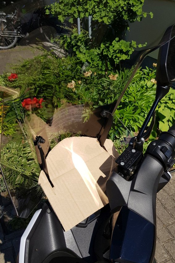

Also das ist schon heftig. Die Pappe würde ich nicht mal als Workaround in der Sonne verwenden, nicht dass die noch abfackelt.
Die Sonne direkt von hinten. Wenn sie steiler steht, steht der Fokus direkt auf der Tachoumrandung.
Ich habe den Roller so nur wenige Minuten stehen lassen und das Tachogehäuse war partiell deutlich heißer.
Mit einer Taschenlampe habe ich den Sonneneinfall in der Garage simuliert und einen Brennfleck auf der Tachoumrahmung erzeugen können.
Da sollten alle Windschildaufrüster künftig ein Auge drauf haben!
