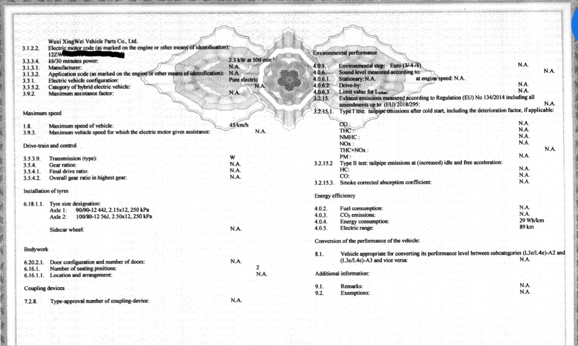

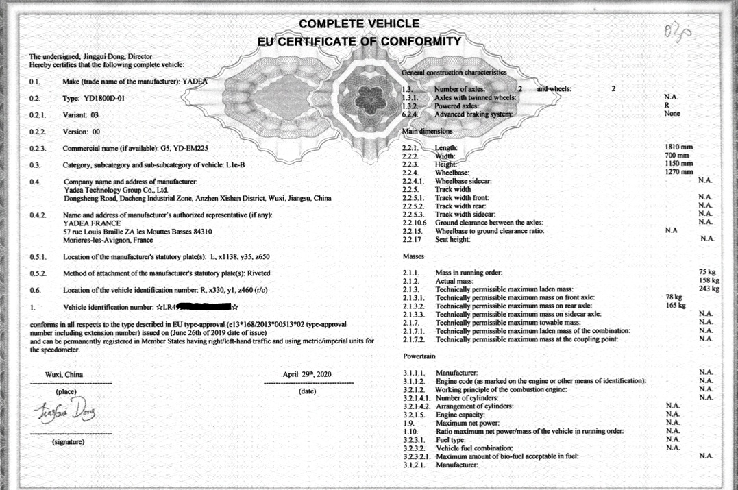

hier die COC zu meinem G5 :idea:
Vorderseite:
Rückseite:

Auf dem COC steht nur
der Hersteller YADEA
Und das Modell G5
sowie die Rahmen-/ bzw. Fahrgestellnummer
und natürlich die ganzen weiteren technischen Daten...

Ich drücke dir zwar die Daumen fürs E; aber das darfst du nicht bekommen, dass E gibt es aber erst für die zulassungspflichtigen größeren Maschinen. Sei lieber darauf eingestellt.
Wenn du die COC Papiere hast, dann müssen die da dann halt deine HSN raussuchen, oder die Sammelnummer für sonstige nehmen.
