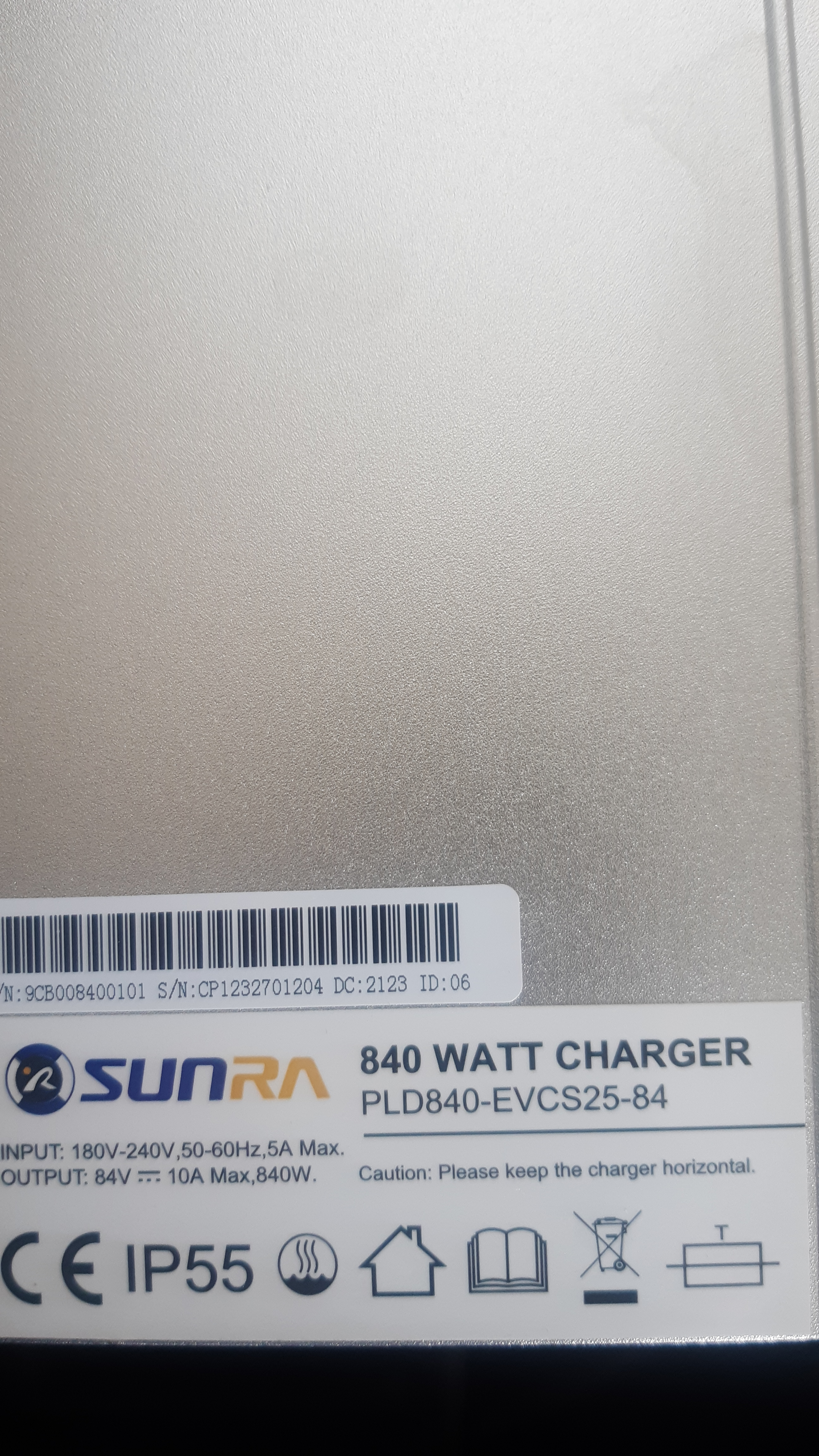

Hab jetzt noch mal mein Ladegerät angesehen und widersprüchliches zum Regenschutz gesehen, siehe Bild. IP55 legt nahe, dass das Gerät geschützt vor Strahlwasser aus beliebiger Richtung ist. Zugleich ist das Hauszeichen als Symbol drauf, also Betrieb nur im Innenraum. Was jetzt?!
Gruß, Robot
