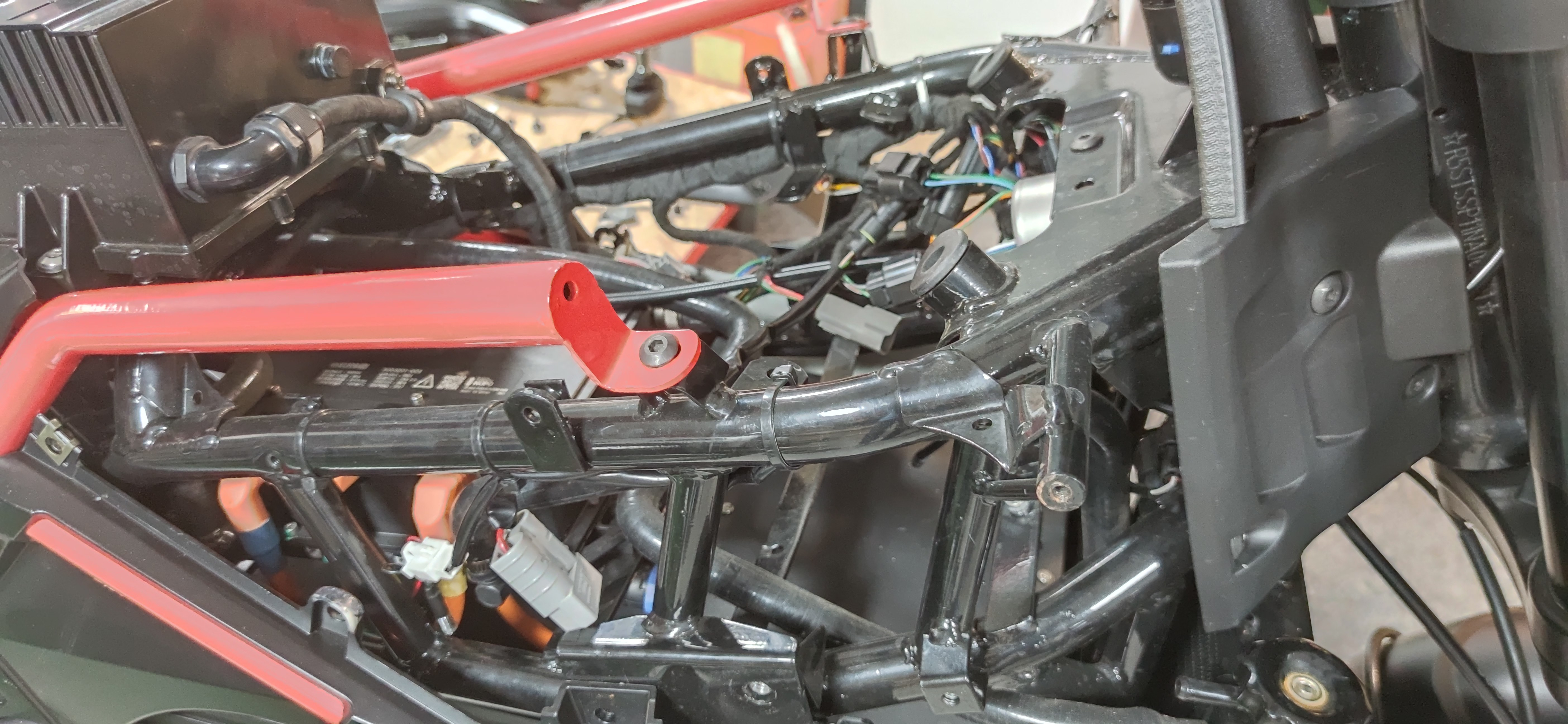

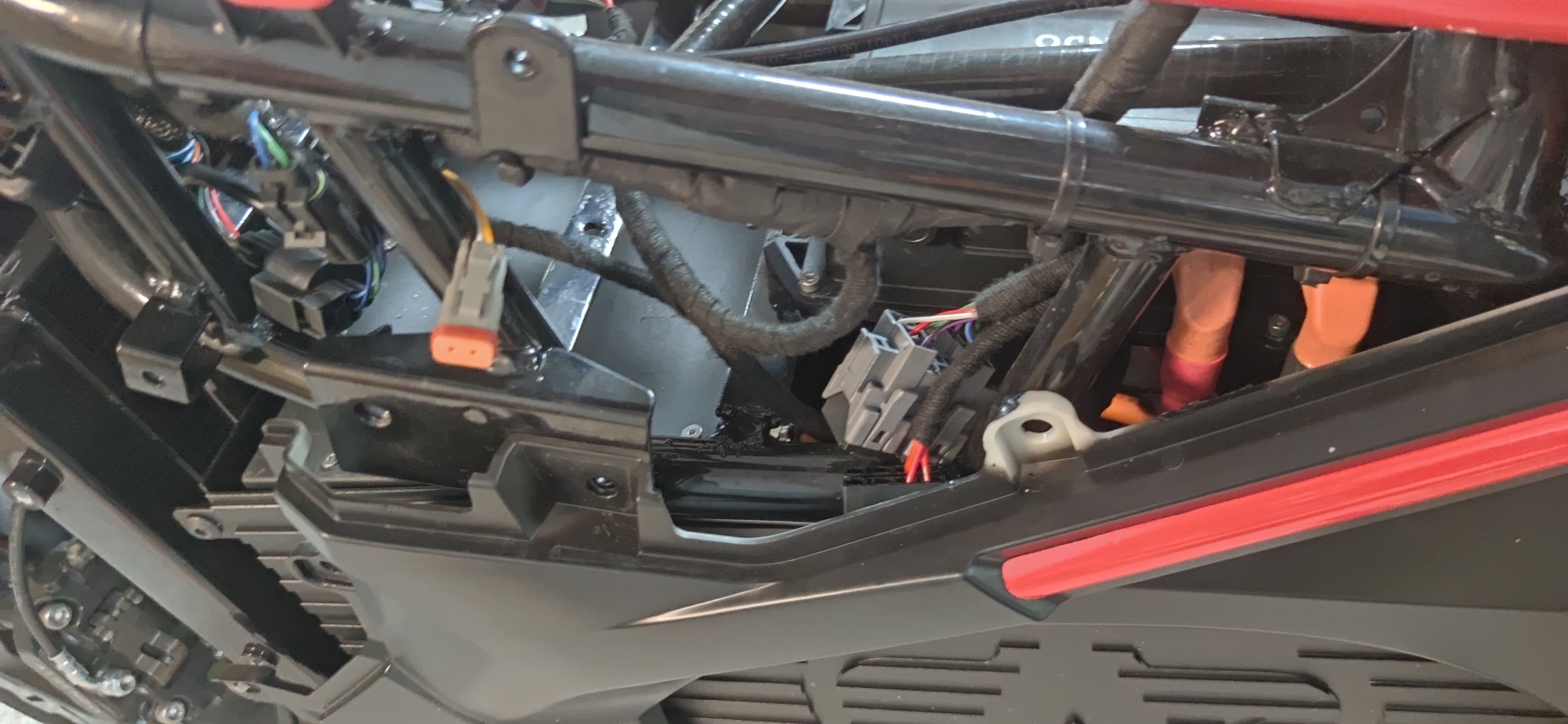

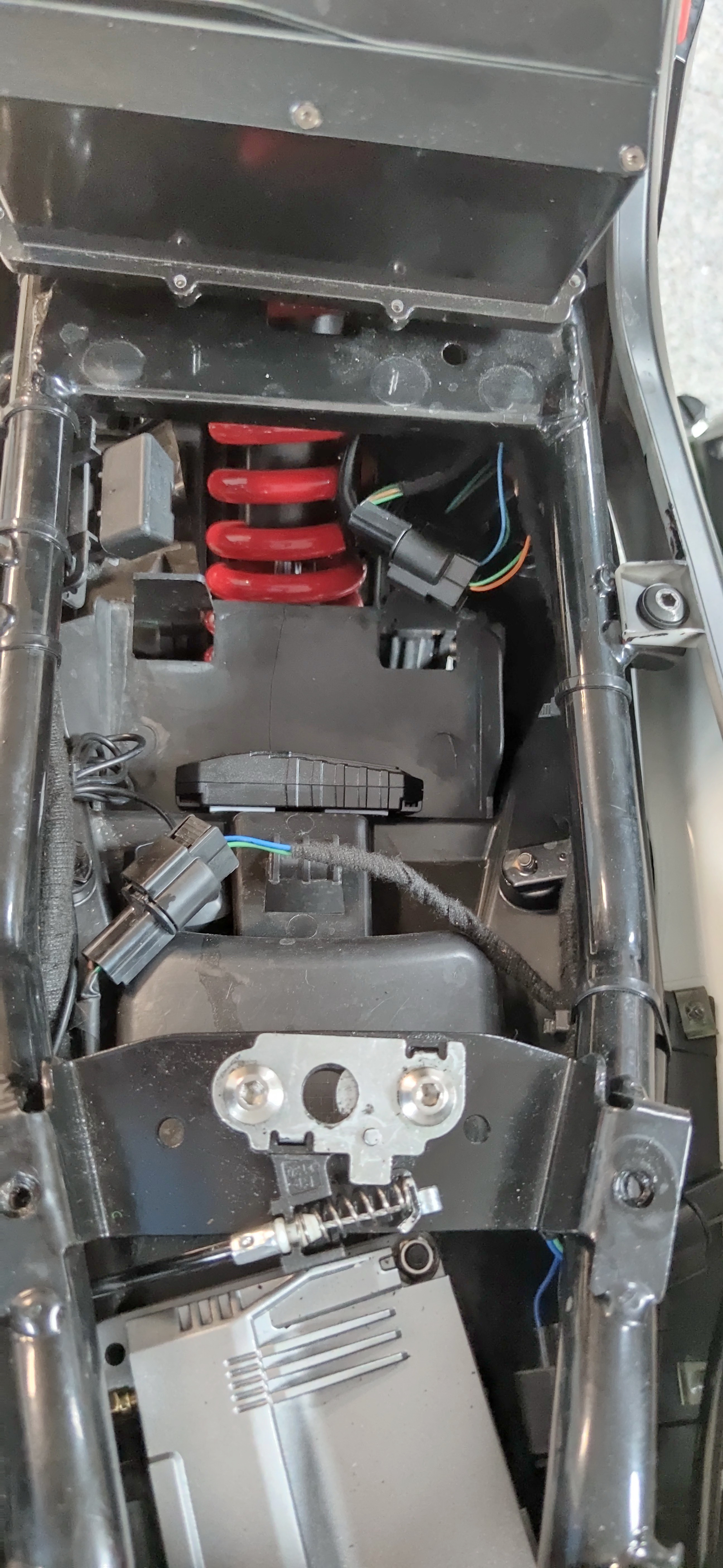

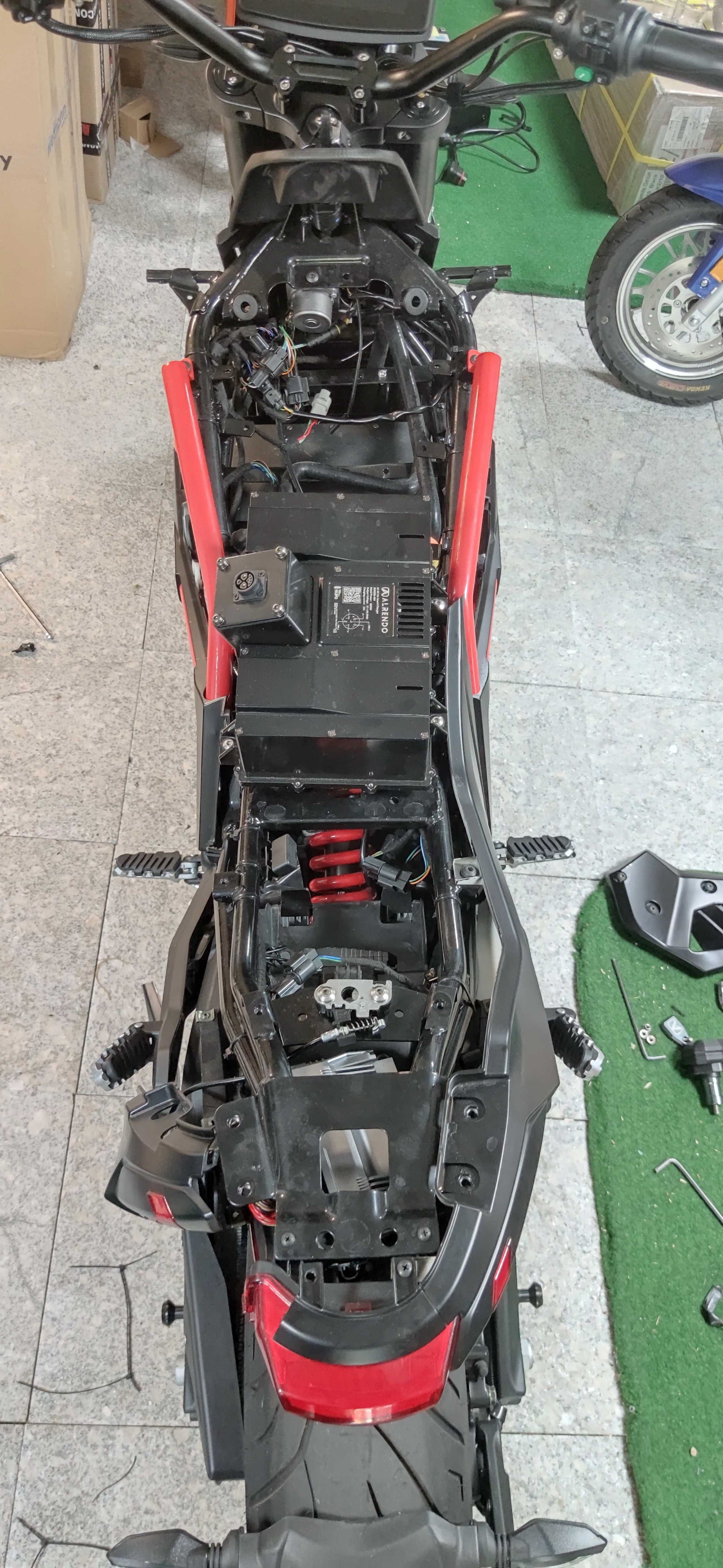

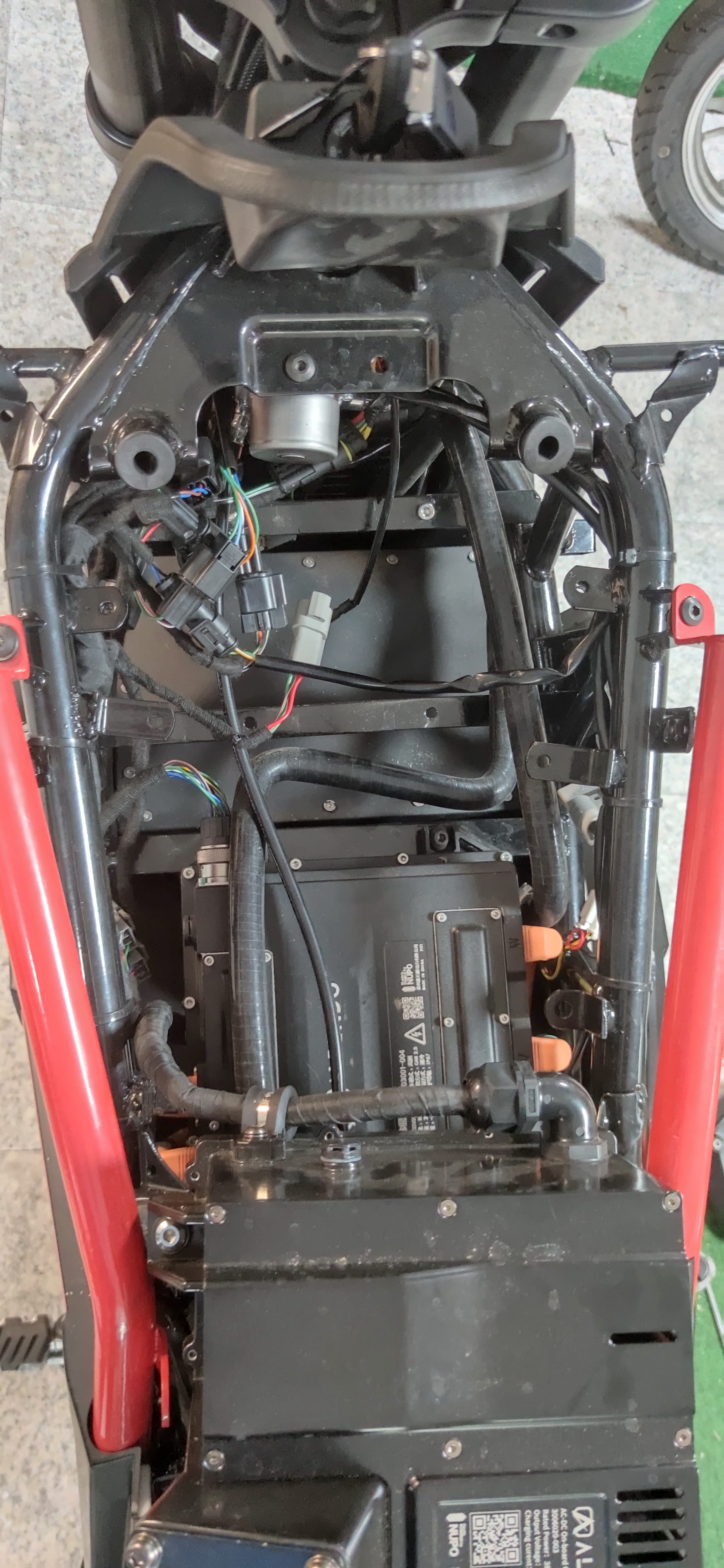

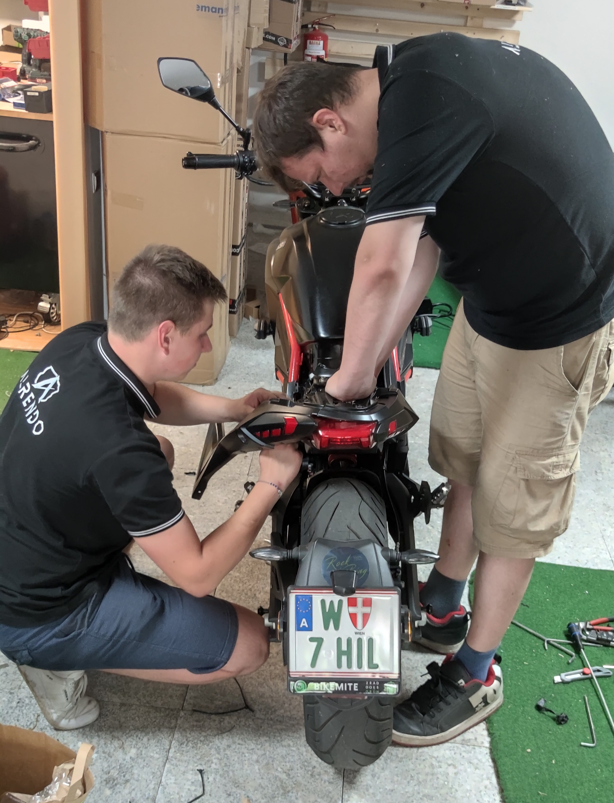

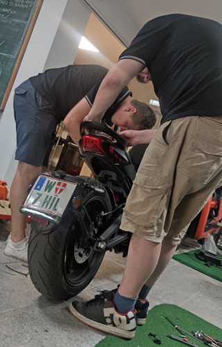

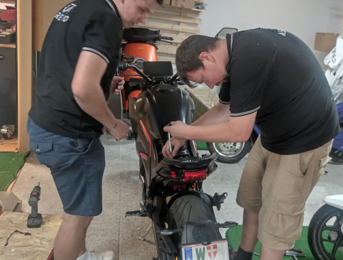

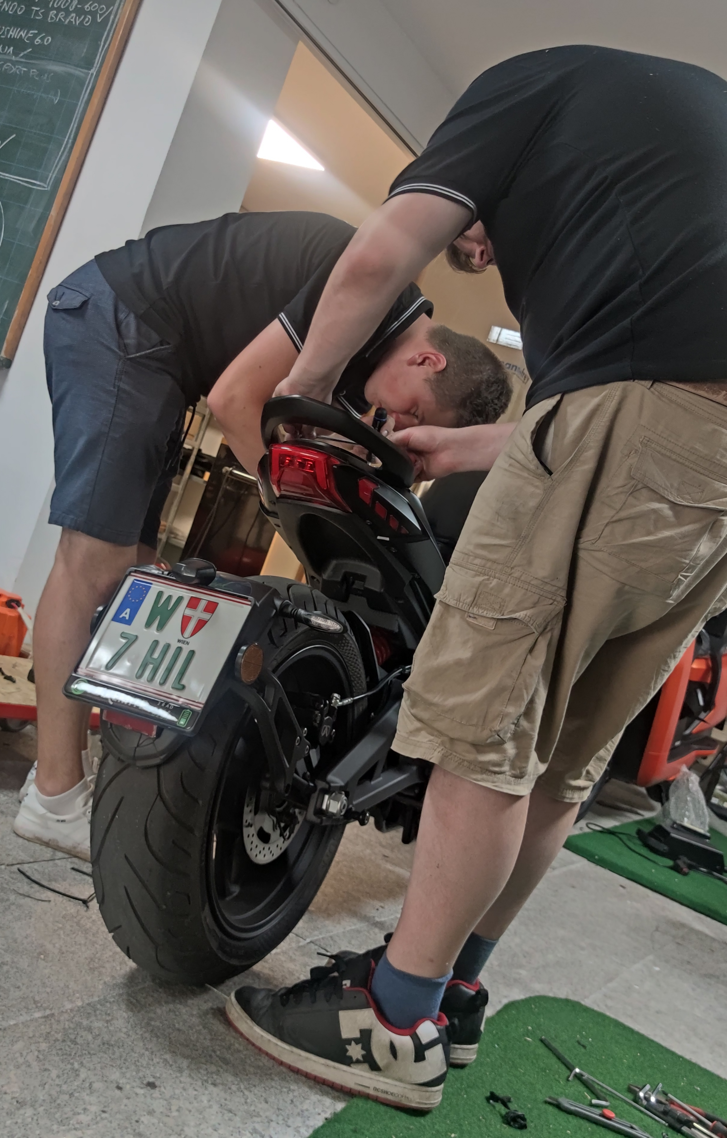

Update
UPDATE: Gestern war Connor mit einem Kollegen in Wien und hat sich meine Alrendo vorgenommen.
Das Problem mit der Startunwilligkeit wurde gefunden, es war ein DC-DC-Converter, der nicht die spezifizierte Spannung geliefert hat.
Connor hatte den passenden Ersatzteil dabei, jetzt startet das Motorrad jederzeit sofort
Am Fehler des nur teilweise funktionierenden ABS wird noch gearbeitet, da sollte ich zeitnah ein Update bekommen.

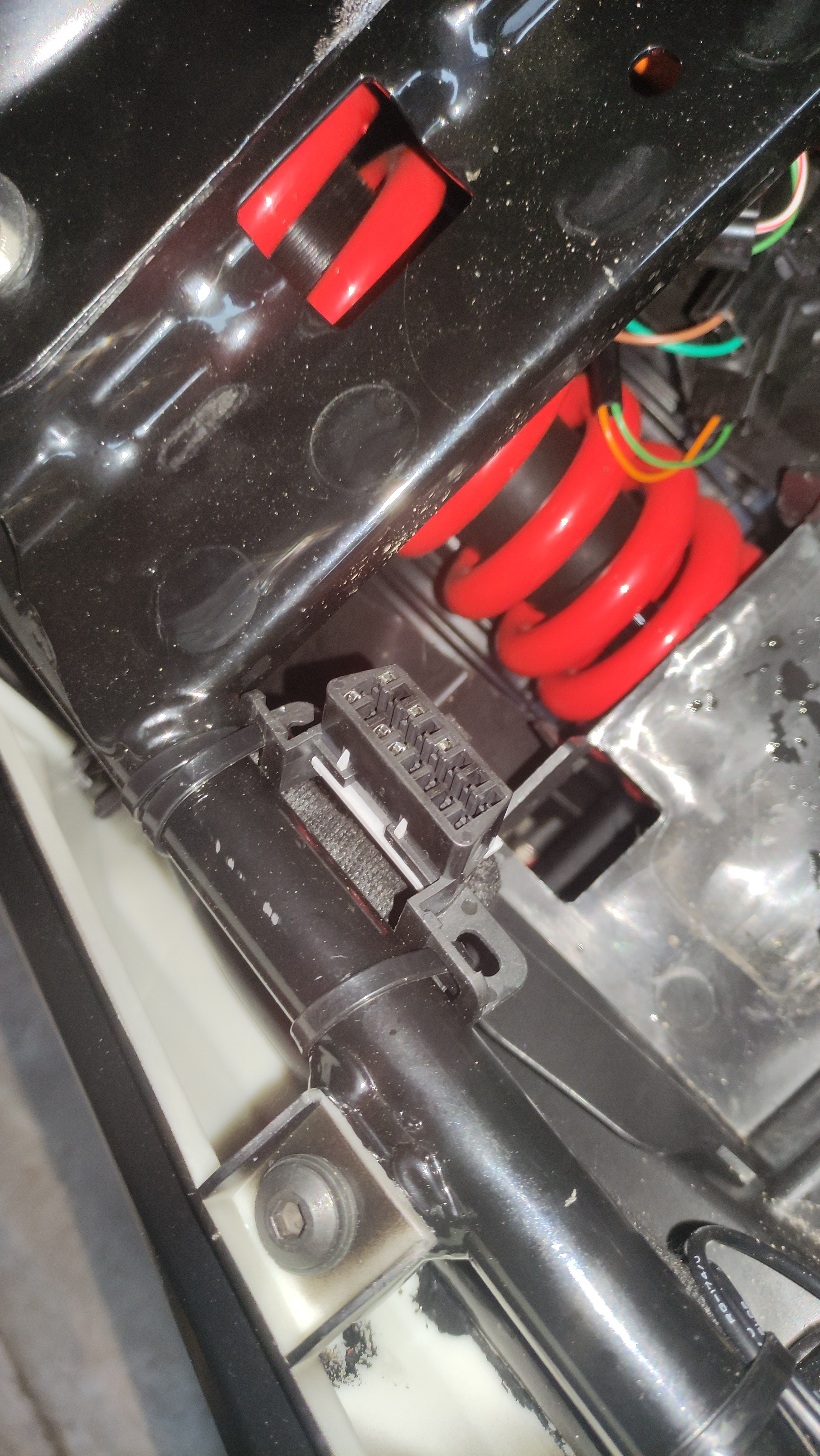

Was mir noch aufgefallen ist: ich habe versucht meinen Bluetoth-OBD2-Adapter an die Diagnose-Buchse unter der Sitzbank zu stecken.
Der Stecker paßt zwar, aber scheint nicht mit Spannung versorgt zu werden - also entweder ist das zwar physisch aber nicht elektrisch eine OBD2-Schnittstelle, oder eine Version, die eine externe Spannungsversorgung benötigt.
Hat hier im Forum schon jemand geschafft, diese Schnittstelle zu aktivieren?
Anbei noch ein paar Photos von der Reparatur:
