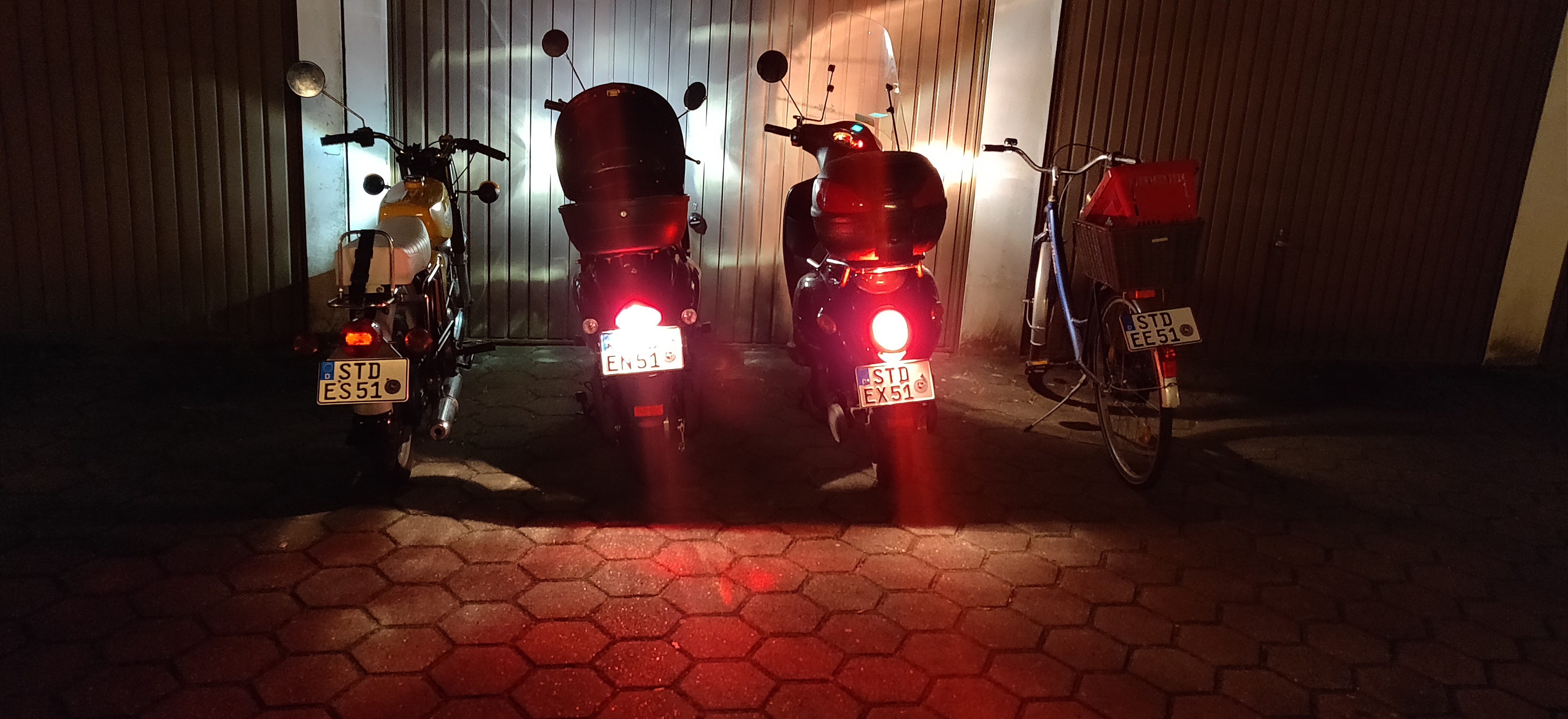

Ab zu Louis und eine universelle gekauft oder einfach mal den vorhandenen Kram genauer anschauen. In meinen Rücklichtern sind nach unten weiße Fenster, die habe ich von Innen extra noch abgeklebt, das es nicht zu sehr blendet.
Ganz links Simson ohne extra Fenster, ganz rechts nur Blödsinn.

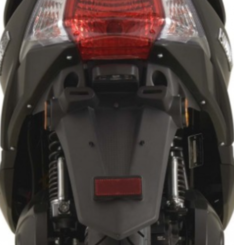

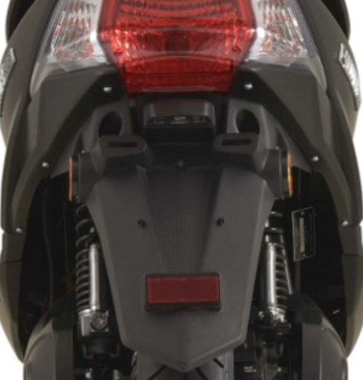

Laut Produktbild müsste auch eine verbaut sein.
Leider kommt der erst Ende Juli/ Anfang August.
Anfrage bei Futura läuft.
