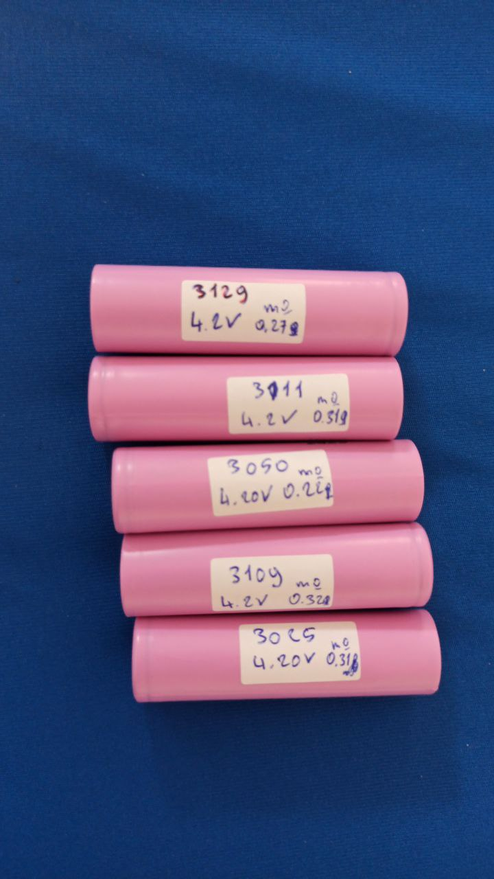

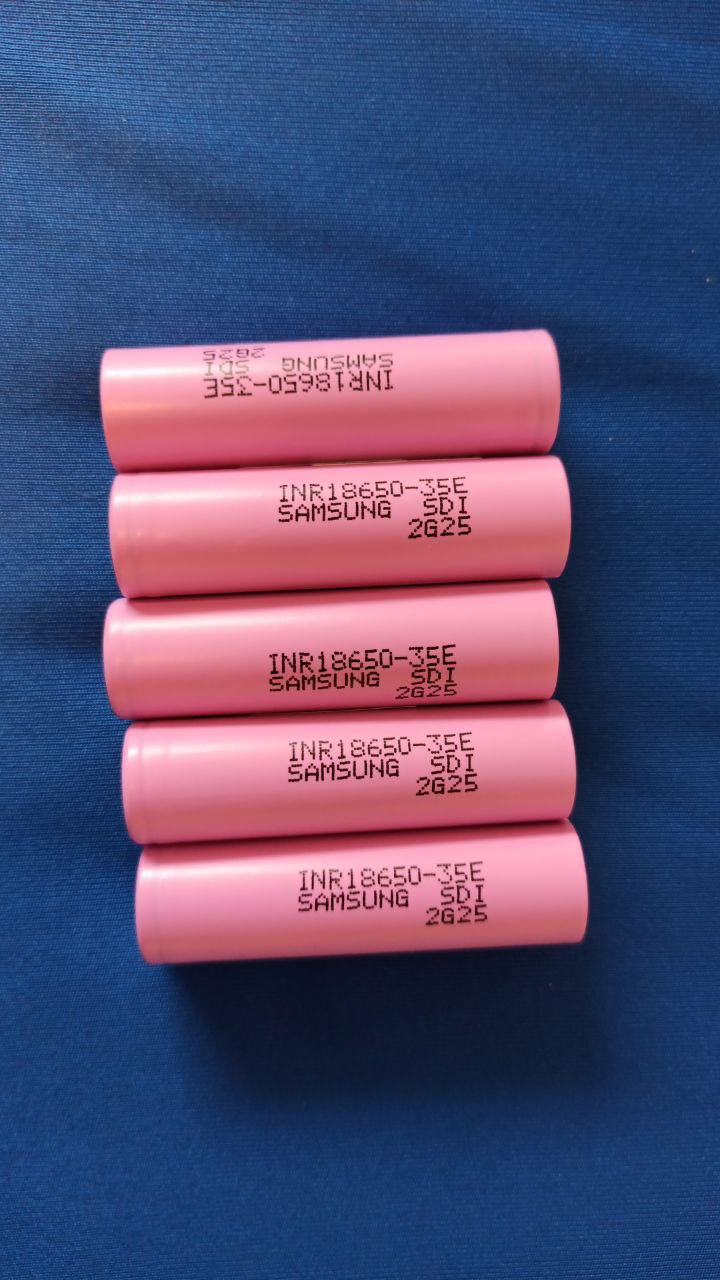

Das war einer der erst Samsung 35e aus China gekauft hat und dann zu mir kam, aus den Zellen kam nicht mal 50%
