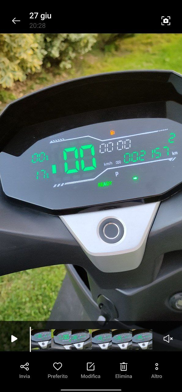

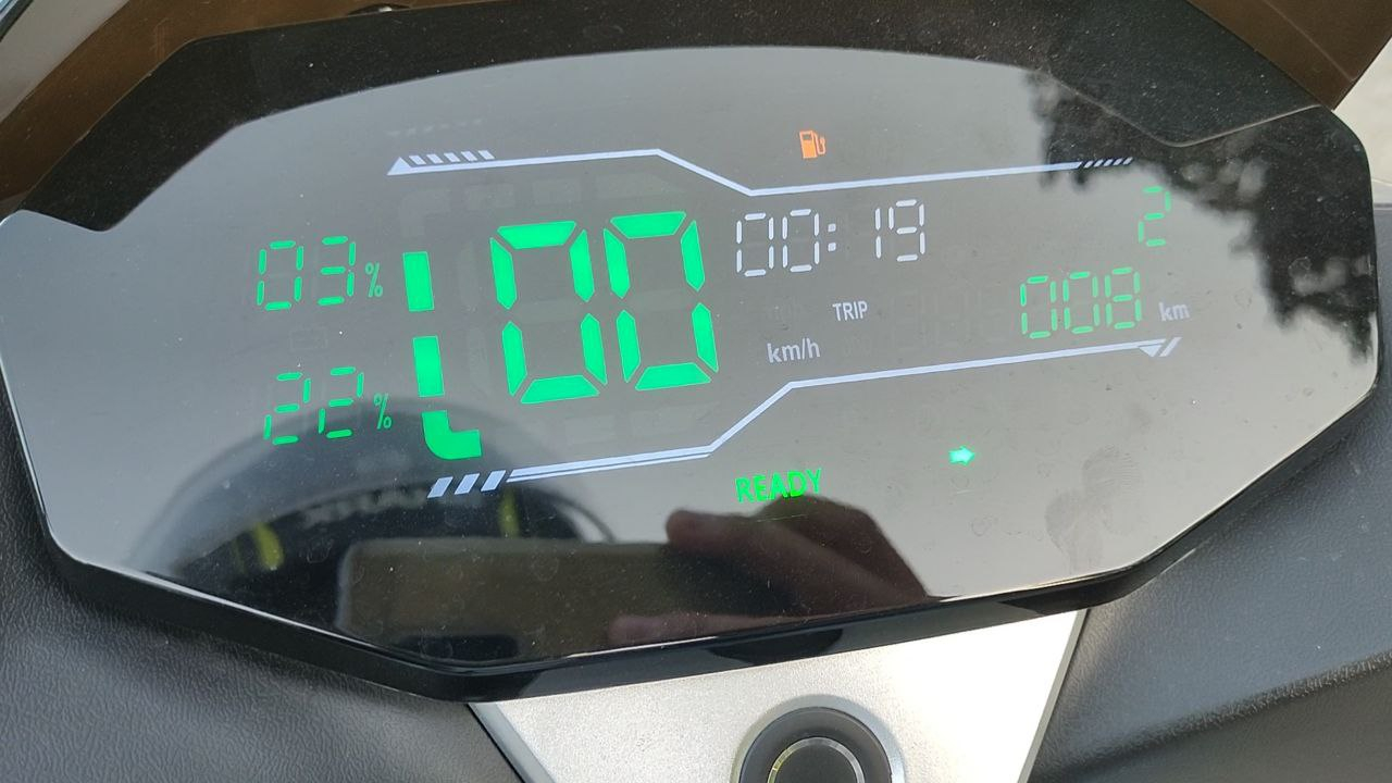

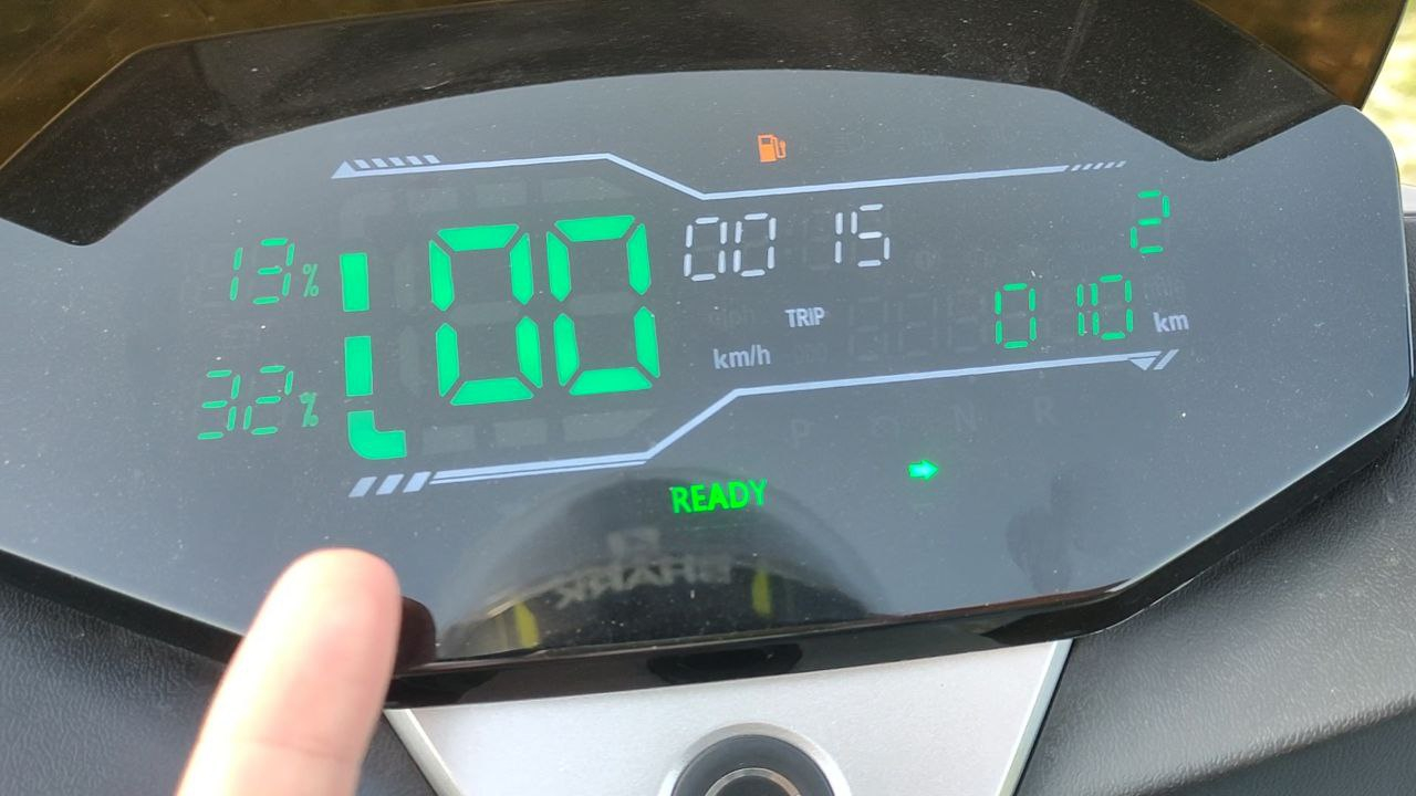

Hi
two days ago I used the Robo-s to do some shopping nearby home, I had 48-28% https://youtu.be/AFDK1JgnX4I of battery (many times the battery indicator vacillate between 2 value with both battery) at the beginning. After 10km with mode 2 i had 13% stable and 32% stable in a flat road in the countryside
Hi
Vor zwei tagen habe ich den Robo-s benutzt, um in der nähe meines hauses einzukaufen, ich hatte 48-28% [url]ttps://youtu.be/AFDK1JgnX4I[/ url] der Batterie (oft schwankt die batterieanzeige zwischen 2 Werten mit beiden Akkus) am anfang. Nach 10 km mit modus 2 hatte ich 13% stabil und 32% stabil auf einer flachen Straße auf dem Land after a few minutes into the shop i took the scooter to make the same (almost) road to home; I made only 8km and the battery drop from 13% to 3% ( i spend 5min on the phone when i was placing the thing under the seat and dressing with helmet etc..)
nach ein paar minuten in den shop nahm ich den roller, um (fast) die gleiche straße nach hause zu fahren; Ich bin nur 8 km gefahren und der akku ist von 13% auf 3% gefallen (ich habe 5 Minuten am Telefon verbracht, als ich das ding unter den sitz gelegt und mich mit Helm angezogen habe usw.) after 2km both batteries died on 0% but it was drivable and i was able to get home (i had to make 2 more km for a closed road).
nach 2 km waren beide batterien bei 0% leer, aber es war fahrbar und ich konnte nach hause kommen (ich musste noch 2 km für eine gesperrte straße fahren).https://youtu.be/3AEEPmjZk0c

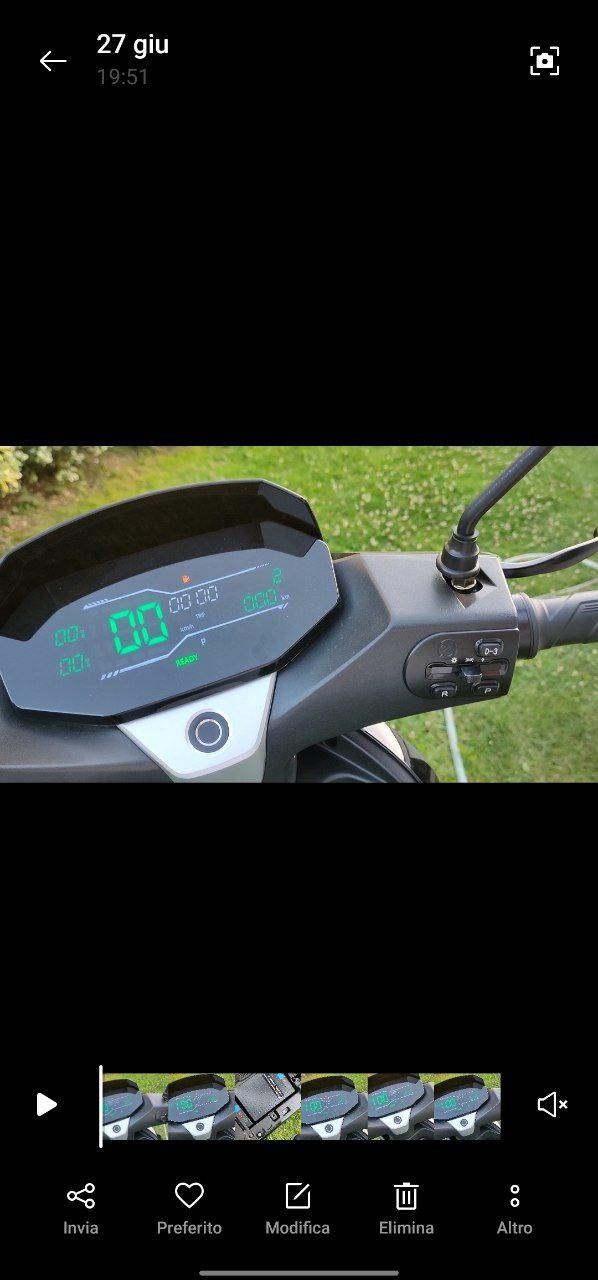

I had dinner and after it I checked the battery, and one "charged" itself to 17%, i made 2 screenshot so you're able to see the time
Ich habe zu abend gegessen und danach habe ich den akku überprüft, und einer hat sich auf 17% "aufgeladen", ich habe 2 screenshots gemacht, damit Sie die Zeit sehen können before Vor after nach
After that I waited next morning to charge both battery individually using photovoltaic panels and after 1.56kWh i saw these 2 led indicator blinking.
Danach wartete ich am nächsten morgen, um beide akku einzeln mit photovoltaikmodulen aufzuladen, und nach 1,56 kWh sah ich diese 2 LED-Anzeigen blinken.
https://youtu.be/ipcRLgTphew
Someone have ever seen these "code" on Sunra battery? It's some error from BMS?
I have to wait until next check to say something to the workshop because I'm still mad with Sunra Italia and I don't want to have to deal with them again right away, but for your experience, it's normal this behavior for batterys?
Thank you for everything
Hat schon mal jemand diesen "Code" auf der Sunra-Batterie gesehen? Es ist ein Fehler von BMS?
Ich muss bis zur nächsten Kontrolle warten, um der Werkstatt etwas zu sagen, weil ich immer noch sauer auf Sunra Italia bin und mich nicht gleich wieder mit ihnen auseinandersetzen möchte, aber nach Ihrer Erfahrung ist dieses Verhalten bei Batterien normal?
Danke für alles

Sorry, i don´t understand all of Your Text.
But the Blinking is Normal, if you tip on the botton. It shows you the aktuell stand of the Akku
When a Akku is loading, it has to blink also.
I think you have to load the akku´s with standard AC once full, to be safe for Your Akku.
It is not good, when the two akku have so different fuel States.

zu dem "Code" kann ich dir nichts sagen.
Aber warum ist der Ladestand zwischen den beiden Akku so unterschiedlich?
Normal sind es so bis zu 3 Prozentpunkte bei den 80km/h Rollern, würde ich behaupten.
Dann hast du zwei Stromkreise, auf dem einen liegt zum Beispiel auch die Versorgung der 12 Volt Leitung.
Wenn jetzt gerade dieser abschaltet, kann das zu einer Falschen Anzeige führen.
Ich würde die Beiden Akku untereinander Tauschen. Das also der erste an die Position vom zweiten kommt.
Da der erste Akku zusätzlich mit der 12 Volt Schiene belastet wird, und der Zweite noch eher Fit zu sein scheint.
Für mich sieht das so aus, das der eine Akku wohl schwächelt, wenn es keinen anderen plausiblen Grund für den Unterschied im Ladezustand gibt.
Lädst du die Akku normal im Roller, oder einzeln außerhalb?
Im Roller gibt es ein Bauteil, welches für eine ausgeglichene Ladung zwischen den Akku sorgt.
