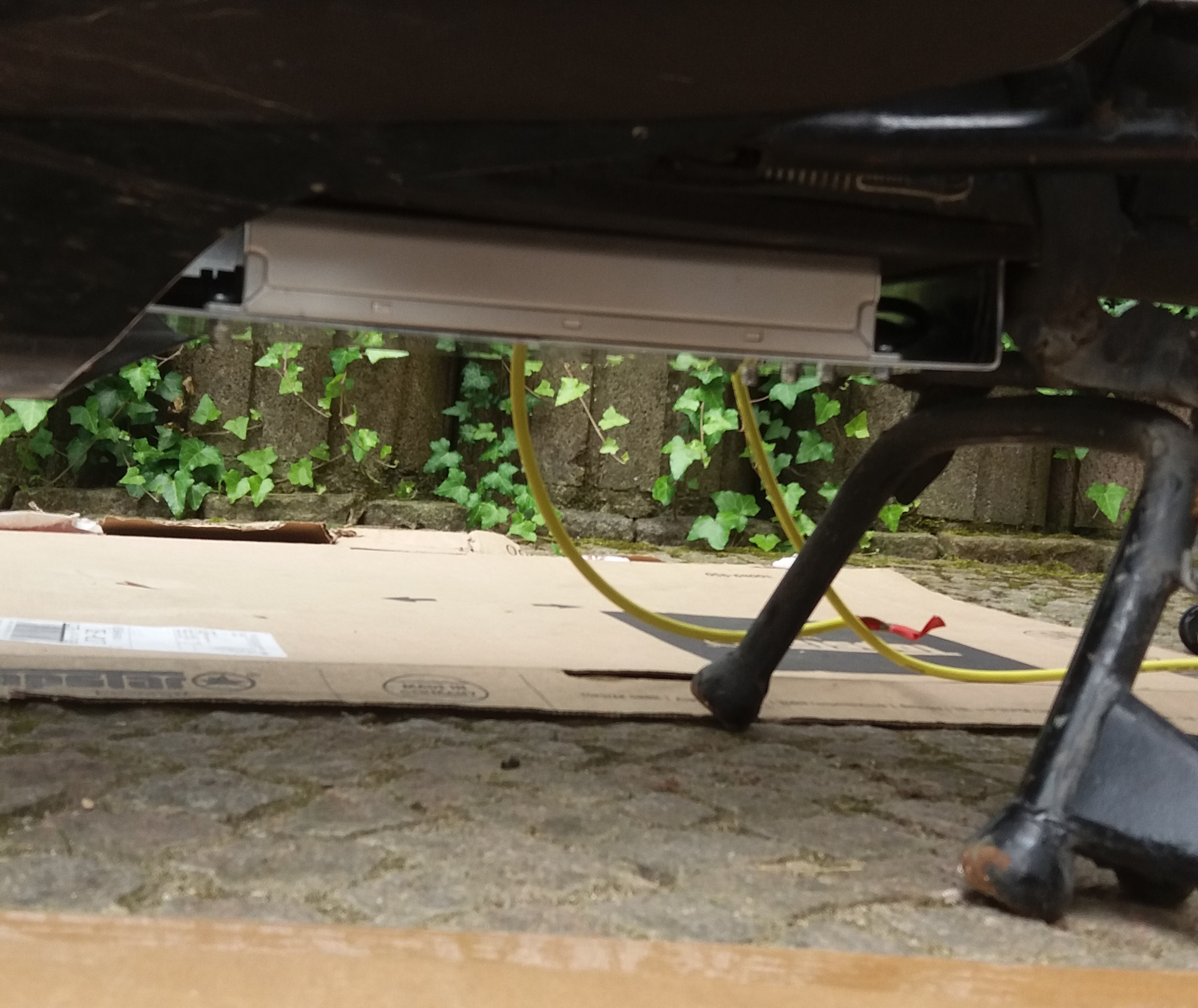

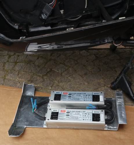

Minimal größer sind zwei Meanwell ELG 240 42 .
Die machen knapp 6A.
Die habe ich in Reihe geschalten als Lader unter meinem Akku vom Roller hängen.
Mit einem externen Poti kann je nach Modell der Ladestrom gedrosselt werden, auch wenn das bei 6A nicht wirklich nötig ist nutze ich das um tagsüber auf der Arbeit den Akku nicht immer randvoll zu laden. Ich weiß ja was fehlt. Meistens komme ich dann zwischen 4,00 und 4,05V / Zelle raus.
Voll ist bei mir dann 4,16V/Zelle. Das mache ich dann so jedes 3.-5. mal.

Vom Gewicht und vom IP-Schutzgrad her sind die komplett vergossen. Die sind jetzt gut ein Jahr drin und ich lade meinen 100Ah Akku hauptsächlich mit denen.
Wärmeprobleme habe ich keine.
Aber bei 40 Grad Außentemperatur werden die Teile gut warm. Wirkungsgrad laut Meanwell 92,5%.
Meine sind auf einer Seite gegen das Armaflex (Isoliermaterial) des Akkukastens gedrückt und beide nebeneinander mit etwas Luft zueinenander montiert, auf der Unterseite ist ein Alublech auf dem sie montiert sind.
