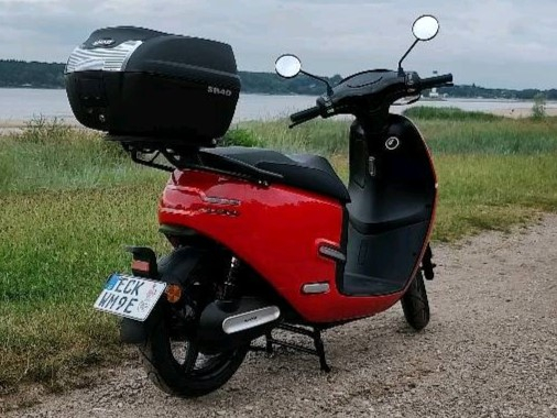

Moin,
seit kurzem bin ich stolze Besitzerin eines EK3 E-Roller. Ich habe ihn gebraucht mit einer Box und 2ten Akku erworben. Einsatzgebiete sind kurze Strecken wie Einkaufsfahrten und Spass Touren. Für längere Strecken macht ein 2tes Fahrzeug Sinn.
Ein sehr guter Thread zu dem E- Roller ist bereits hier im Forum zu finden:
Horwin EK3 - Erfahrungen Pro / Contra viewtopic.php?f=136&t=18573&sid=f9d74d9 ... 5d92b9b0ad
Die Technik kann durchaus als solide mit Kinderkrankheiten betietelt werden. Ich habe bereits viele Tips im Forum gefunden. Diese und eigene würde ich gern hier mit Euch zusammenfassen.

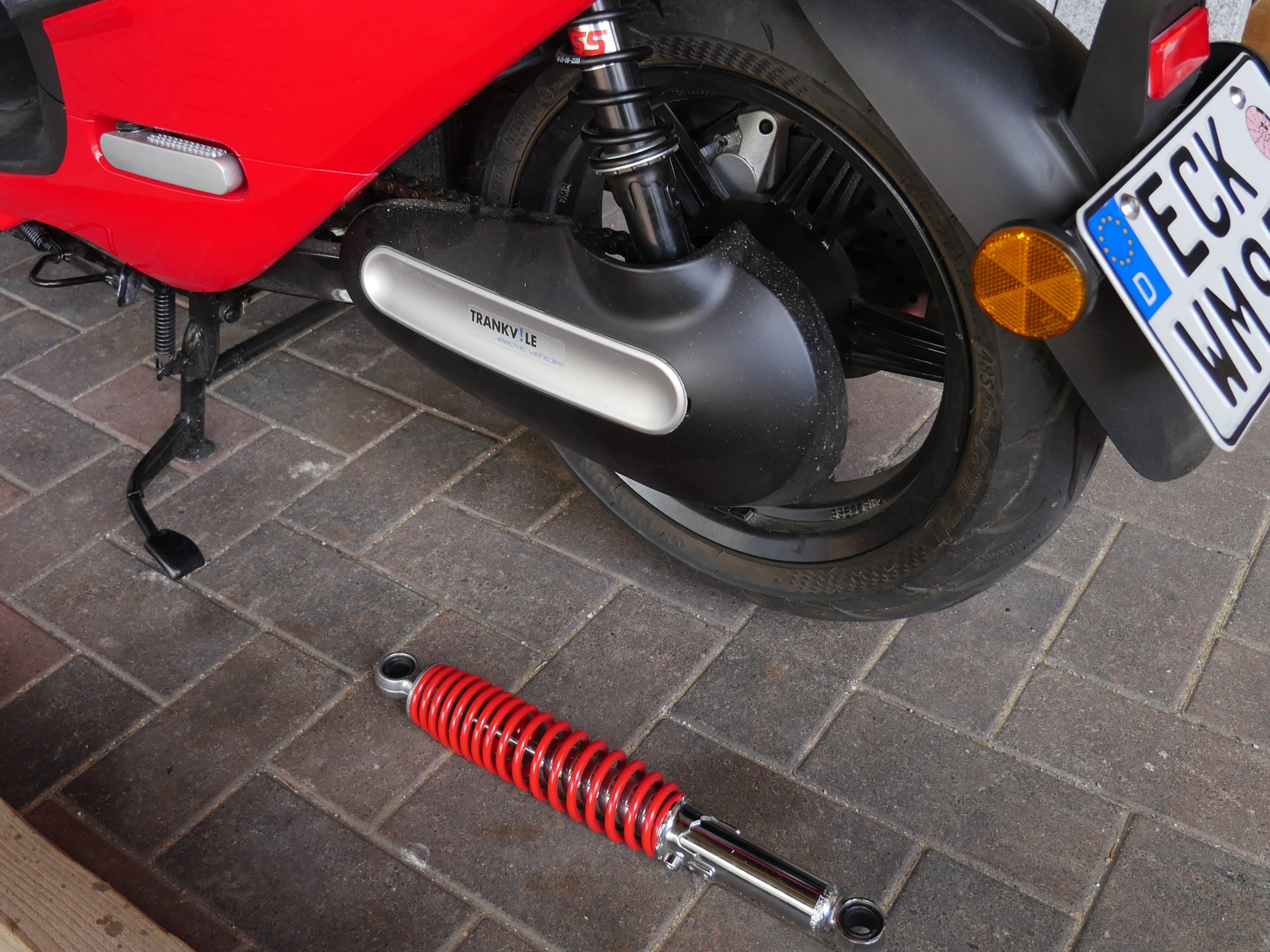

Hinterradfederung
Beitrag von wendy »
..als wir den neuen Gebrauchten etwa 100Km von zuhause entfernt abholten.
Zugegeben, ich bin kein Leichtgewicht. Beim ersten draufsetzen auf dem Roller, haben die Federbeine durchgeschlagen. Unter der Feder befindet sich ein Drehkranz, dieser war auf Stuffe 2 voreingestellt. An der Seite des Drehkranz befindet sich ein Loch, in dem man den mit einen Schraubendreher als Hebel die Härte leicht höher einstellen kann.
Meiner Meinung nach, kann der Zahnkranz für einen Mitteleuropäher unproblematisch auf die höhste Stuffe eingestellt werden. Dann wird es etwas besser ;) Auch bei deutlich teureren Rollern & Motorrädern sind die Federrungen oft ein Schwachpunkt.
Zuhause habe Ich habe mir 36cm Stereo Federbeine von YSS bestellt. Eine ABE mit Daten lag bei, allerdings nicht mit Gutachten für Horwin. Eine Eintragung, der mit KBA Nummer versehenden Federbeine, sollte kein Problem sein (ohne Gewähr). Bei den YSS Dämpfern reichte dann übrigens auch bei mir die mittlere Stuffe.
Für die Montage ließen sich die originalen Gummis und Führungen aus den Federbeinen rausdrücken und mit Hilfe von etwas Gechirrspühlmittel in die Ösen der YSS Dämpfer pressen. Kostenaufwand bei selbstmontage lag bei ~80€.

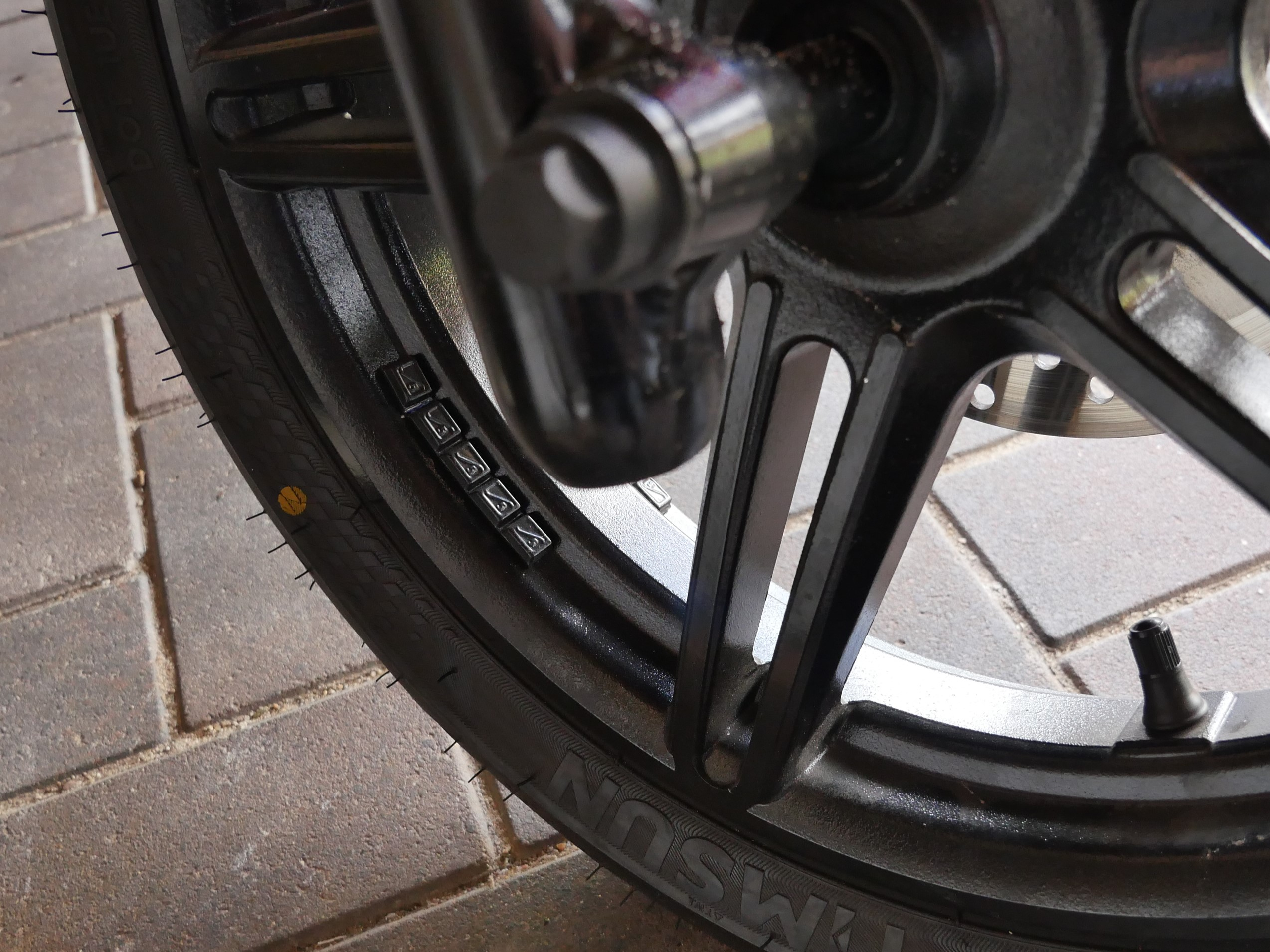

Nervöses unruhiges Lenkverhalten/Vibrationen
Beitrag von wendy »
..bei der Heimreise fiel uns die nervöse Lenkung auf.
Achtung, solltet ihr ein ähnliches Problem haben, ohne Schraubererfahrung besser einen Reifen oder Motorradhändler aufsuchen!
Bei Mofa & Roller Händler evtl. vorher nachfragen, ob sie auch Räder auswuchten können.
Ich habe keine Ahnung, was bei den Vertragshändlern in der Endmontageanleitung steht. Definitiv sollte Räder auswuchten dazugehören. Die Unwucht im Vorderrad musste ich mit 45g an Felgengewichten ausgleichen :oops: . Am Hinterrad reichten 20g.

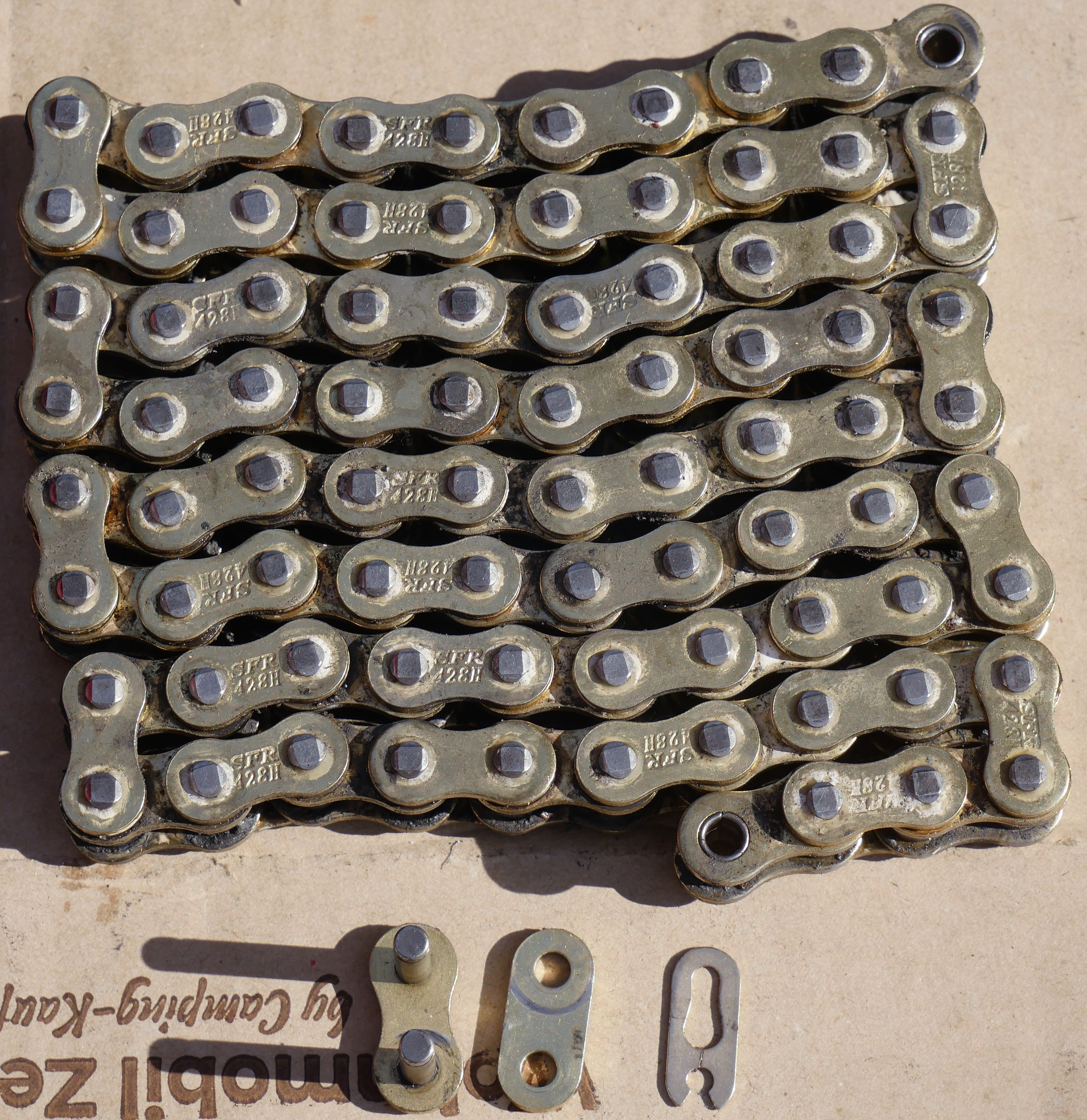

mich würde mal die Gesamtlaufleistung eures EK3 interessieren, meiner hat jetzt bescheidene 3.000 km drauf und ich musste schon ein paar mal die Kette spannen. Liegt wohl auch daran das ich eher digital in Stufe3 unterwegs bin und 75+ kg hab.
Eure Laufleistungen? Reparaturen? Wartungsarbeiten?
Erfahrung bei Nässe bzgl. Zuverlässigkeit?

Vielleicht kannst du die Kette dann später gegen eine wertigere austauschen.

Kette habe ich bei 2500km Laufleistung auch schon zweimal nachgespannt, ist aber kein Hexenwerk. Da ich auch Motorrad fahre, gehört das für mich dazu. Kann aber die andere Seite, die einfach nur fahren möchte ohne sich um solche Details kümmern zu müssen, auch verstehen. Habe bei mir auch neue Stoßdämpfer hinten verbaut, demnächst kommen wohl auch neue Reifen drauf, wahrscheinlich wird es das Modell K58 von Heidenau.
