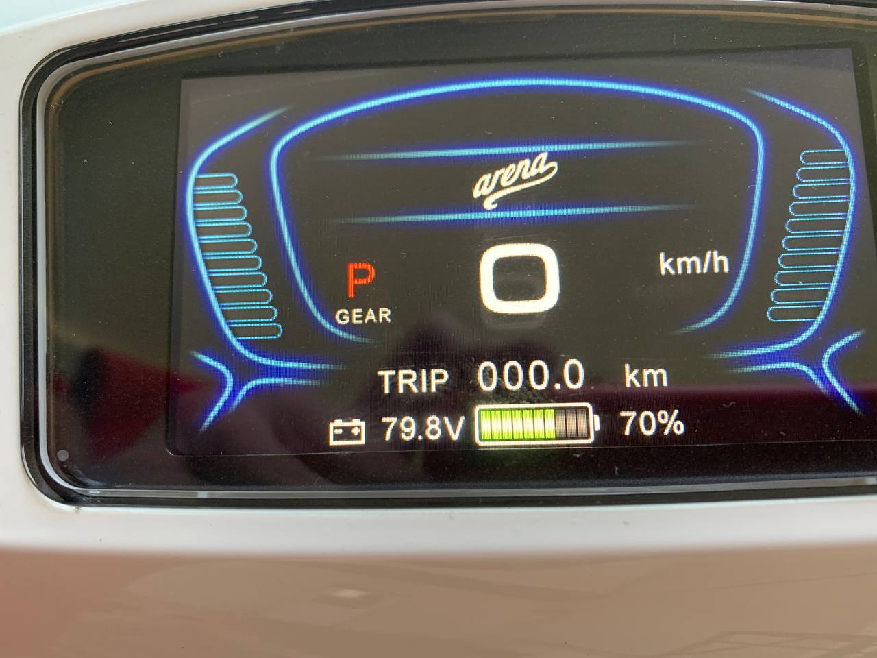

Wenn Sie das Datenblatt der Zellen 67 im Detail gelesen haben, sollten Sie bemerkt haben, dass 2000 Zyklen aufgrund des Betriebs der Batterie bei ständiger Überlastung erzielt wurden. Und in diesem Modus kann das Element 2000 Zyklen ausarbeiten. Aber wenn wir vom normalen Modus sprechen, wenn wir den Akku bei durchschnittlich 0,9-1,1C verwenden, dann bekommen wir bei normaler Akkunutzung deutlich mehr Zyklen, d.h. Sie haben Recht, wenn Sie sagen, dass der Akku viel länger hält als der Roller selbst. Das stimmt leider, und bei aller Lust wird der Scooter keine 400.000 km schaffen. Aber auch nach der Rente des Scooters wird der Akku seinem Besitzer noch lange Freude bereiten können (wie eine USV oder ähnliches).
Was die Batteriespannung betrifft - so funktioniert es nicht genau.
LiFePO4-Zellen unterscheiden sich im Funktionsprinzip von herkömmlichen Li-Ion-Zellen dadurch, dass sie die maximale Spannung über die maximal mögliche Zeitdauer halten. Mit anderen Worten, ab einer Spannung von 3,65 V (ideal) beginnt das Element allmählich an Leistung zu verlieren, behält aber seine Spannung bei. Aus diesem Grund muss das Dashboard direkt mit dem BMS verbunden werden, da das SOC es nicht richtig berücksichtigt. Wenn bei einem Li-Ion-Akku der Ladezustand normalerweise anhand der Spannung (4,2 V und darunter) gemessen wird, liegt der Unterschied bei dieser Chemie im Kapazitätsverlust, nicht in der Spannung. Die Spannung geht langsamer verloren, weshalb man auch bei fast leerer Batterie mit maximaler Leistung fahren kann und dann abrupt abschaltet. Das ist der Unterschied zwischen diesen Arten von Chemo (neben mehr Zyklen und einem besseren Gefühl unter schwierigen Bedingungen).
Deshalb betrachten wir die Batteriekapazität als 87,6 V 67 Ah.
Und ja, wenn Sie 100 km / h fahren, dann beträgt die WIRKLICHE Laufleistung mit einer solchen Batterie 90-100 km, wenn Sie im gemischten Modus fahren (innerorts 50-75 km / h), dann kommen wir auf durchschnittlich 130-150 km Energie reserve.
Da wir dort ein leistungsstarkes Ladegerät verbaut haben, das auch Autoladestationen unterstützt, liegt die Ladegeschwindigkeit bei durchschnittlich 90 Minuten.
