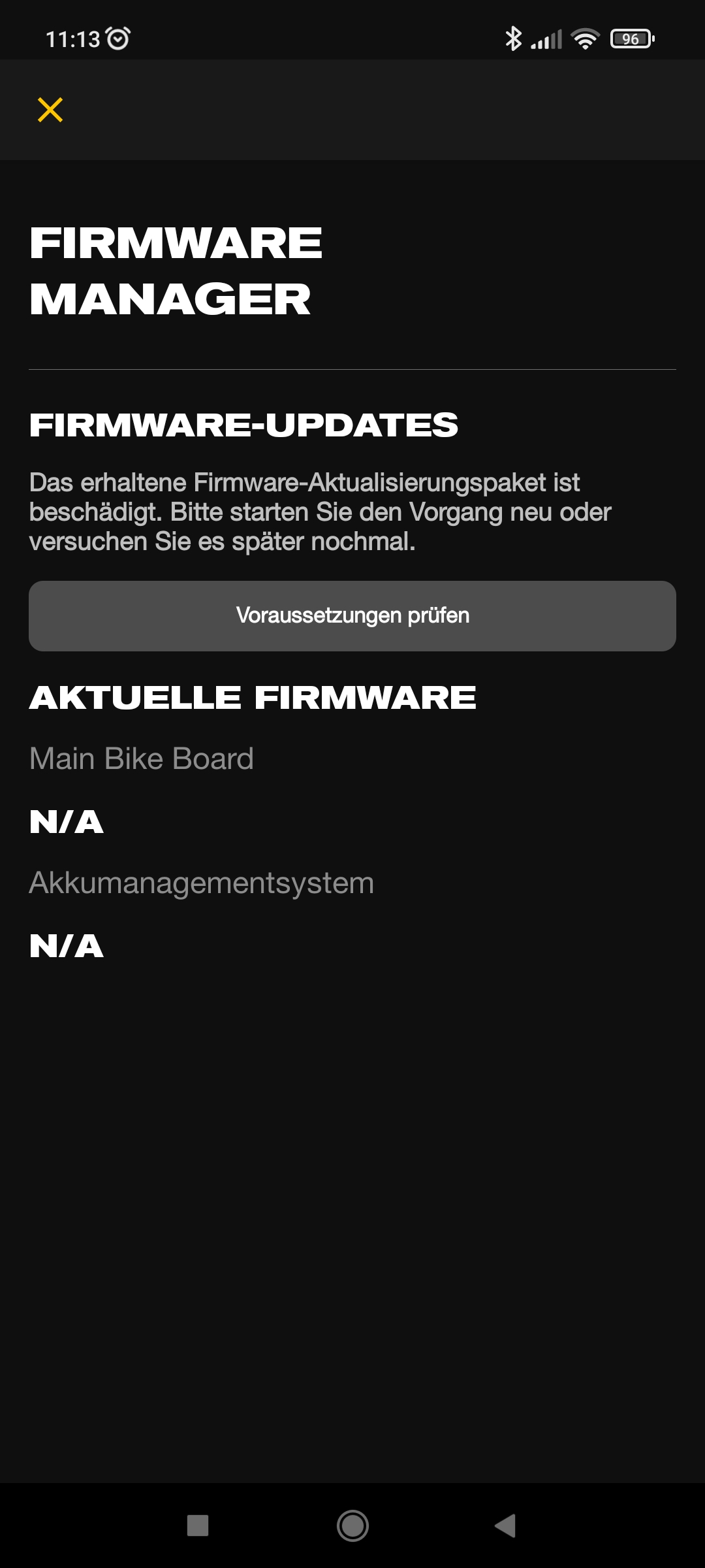

Ich habe ein kleines Problem mit dem aktualisieren der Firmensoftware, es funzt schlichtweg einfach nicht.
Das Programm schreibt immer das daß Heruntergeladene Update fehlerhaft ist. Warum?
Hat jemand eine Idee?

Die App erfordert für so etwas, dass das Handy ausreichend geladen ist, es in einem WLAN ist, UND mit dem Motorrad verbunden ist. Das wird Dir sicher auch angezeigt, wenn Du auf „Voraussetzungen prüfen“ tippst.

Also die Vorraussetzungen sind alle erfüllt,
Meine App ist mit dem Motorrad verbunden und
Mein Handy ist auf 96% geladen,
Im WLAN bin ich auch mit 4 Balken.
Oder muss ich beim Motorrad noch irgend etwas einstellen?
Habe es jetzt mehrmals zu unterschiedlichen Zeiten und unterschiedlichen Orten versucht aber bringt nix.
Er sagt immer wieder das gleiche?!

Kommt der Bildschirm, sobald Du in der Leiter links oben auf "Firmware Aktualisierung" getippt hast? Dann hat sich das System aufgehängt. Zum Glück belässt Zero die alte Firmware In MBB oder BMS, bis der update Vorgang vollständig ist, ansonsten hättest Du jetzt statt ein E-Motorrad einen großen schweren Türstopper dastehen
In der Tat kann das jetzt nur noch ein Händler mit den nötigen Tools drahtgebunden richten, Du kommt also um eine lange Zusatzfahrt leider nicht herum
