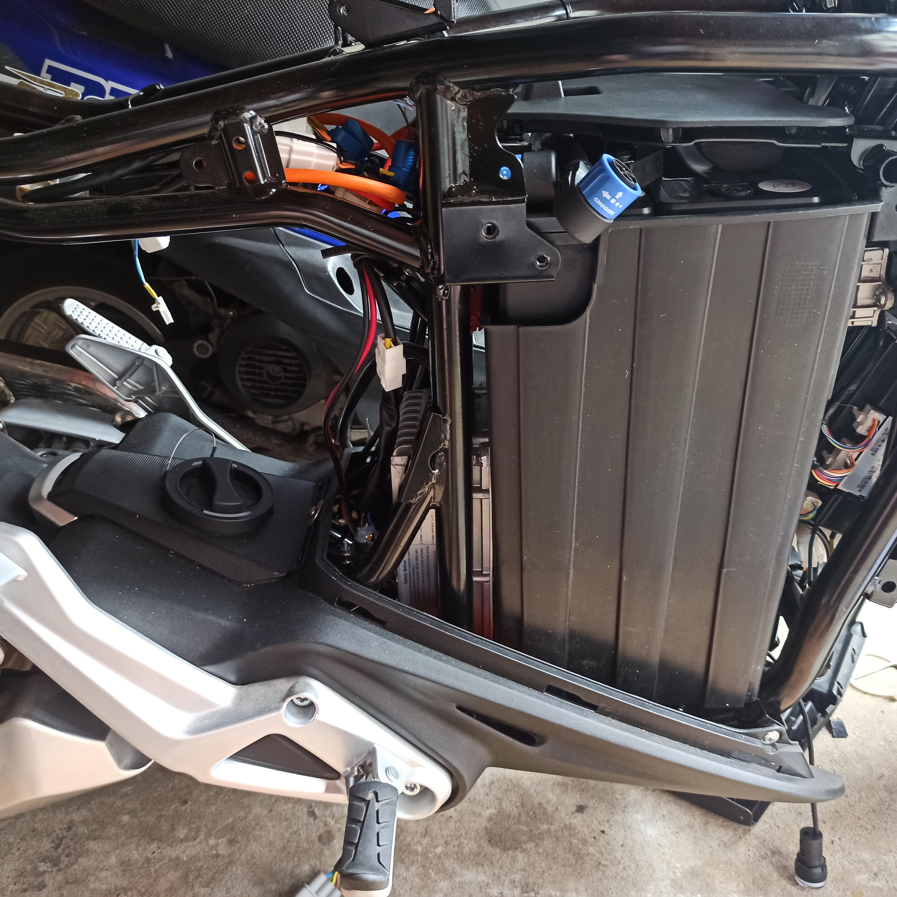

Alle Verkleidungsteile der Miku Super entfernen, von oben nach unten, auch der Akkukasten muss ausgebaut werden!

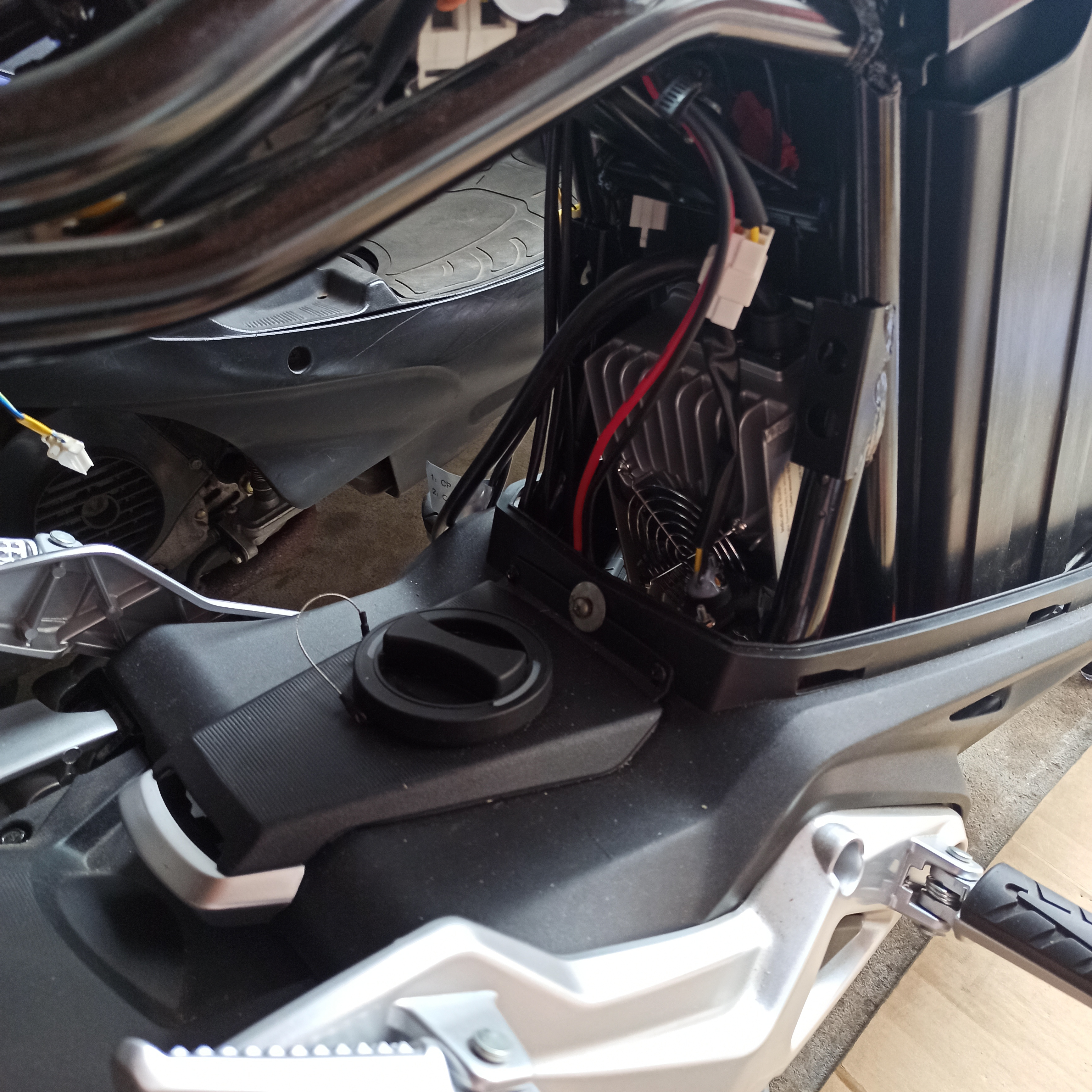

Am Longrun Lader alle überstehenden Teile entfernen, auf das kleinste mögliche Maß bringen, aber Achtung dabei nicht das Gehäuse beschädigen!
Dann kann der Lader von der Akkukastenseite in den Heckrahmen der Miku Super geschoben werden................. Auf den Bildern sieht man auch wo und wie ich die Typ 2 Anschlussdose eingebaut habe, das geht am besten mit den ausgebauten Verkleidungsteilen, wenn die Dose eingebaut ist, sind die zwei unteren Verkleidungsteile zu einem Teil verschraubt, die Montage ist dann ein wenig tricky, wenn ihr gar nicht klarkommt baut evtl. , vorübergehend den Seitenständer ab!

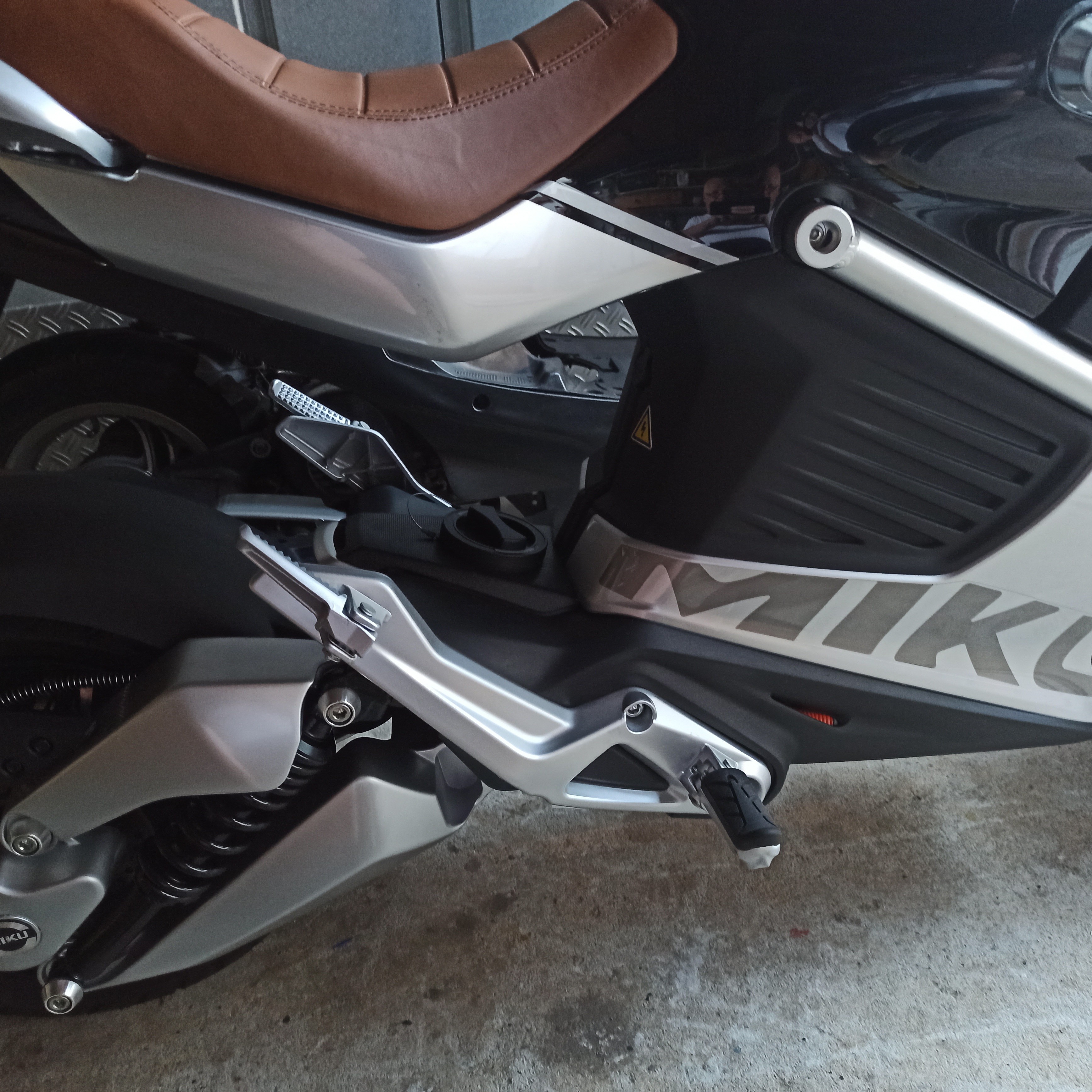

Ihr müsst unbedingt mit jedem Zentimeter Einbauhöhe der Typ 2 Dose geizen, also so tief wie irgend möglich einbauen, damit Ihr den Typ 2 Stecker unter der Sitzbank auch ein- und ausstecken könnt, das ist eng!
Ach ja, der original Ladeanschluss bleibt erhalten, Ihr könnt zu Hause also jederzeit, weiterhin auch an einer Schuko Steckdose mit dem original Ladegerät laden!

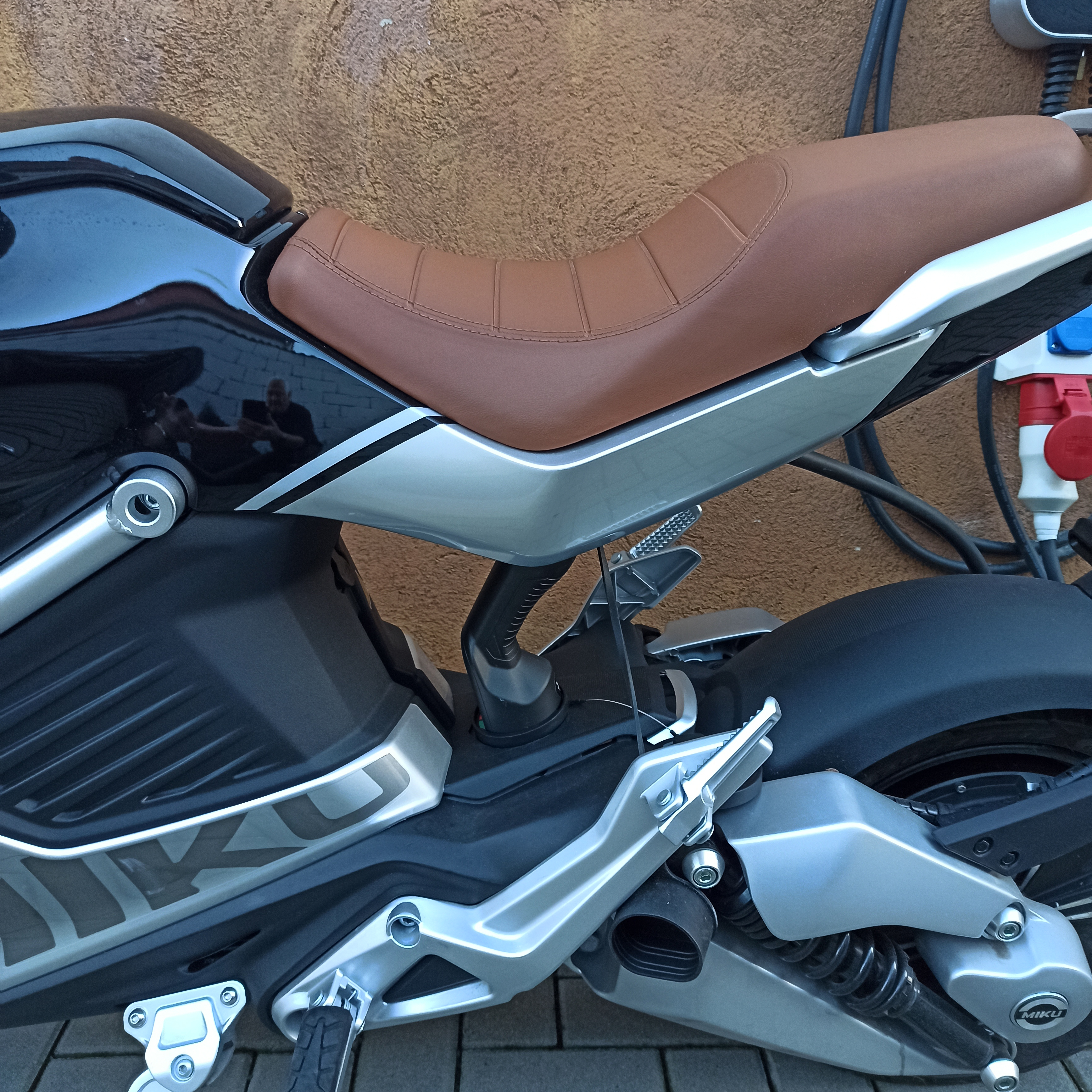

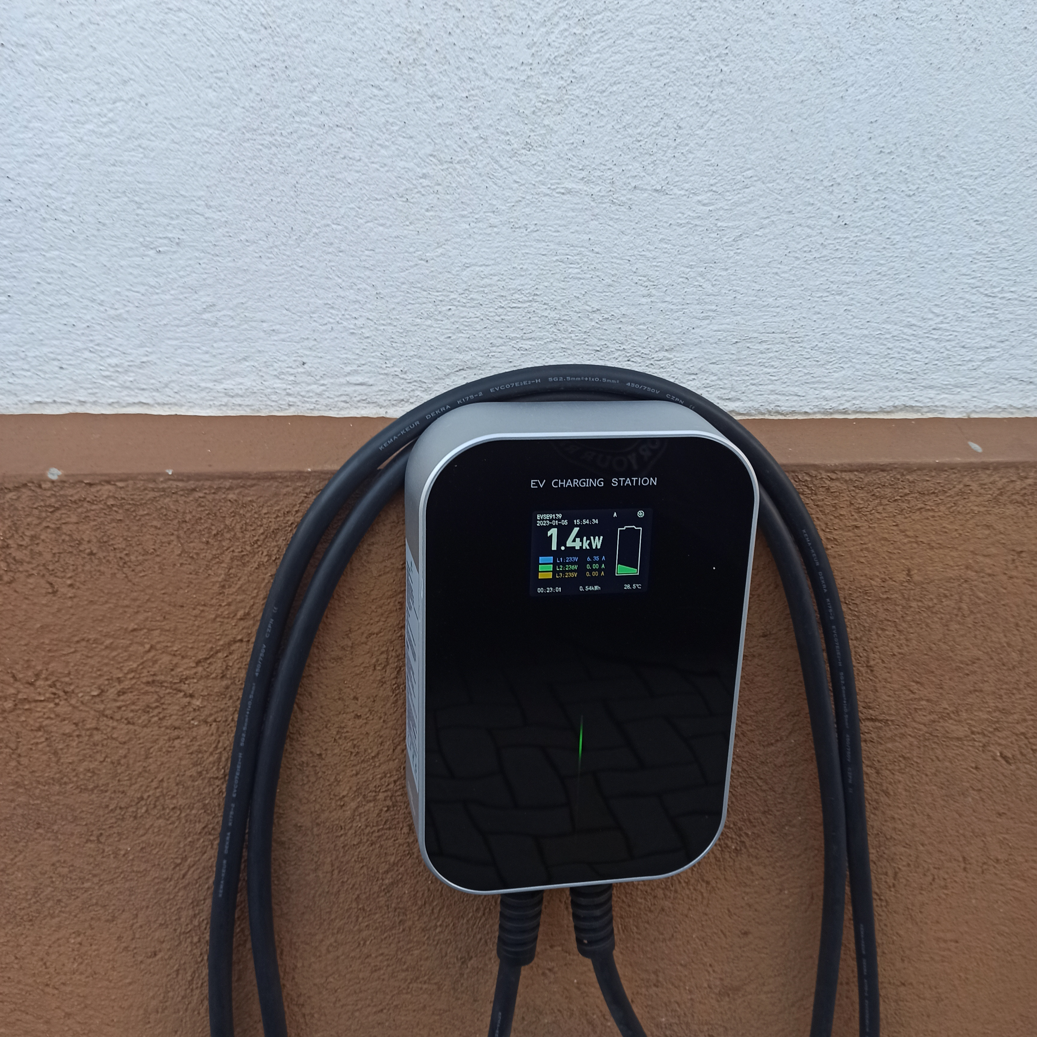

Kleiner Erfahrungsbericht nach abgeschlossenen Umbau.
Bei Ladung an Typ2 Ladesäule oder Wallbox gibt es keine Probleme, bei den derzeit herrschenden Temperaturen zwischen 20 C° - 30 C° ergibt sich eine Ladegeschwindigkeit von ca. 1% pro Minute, also eine Teilladung von 20% - 80% ist nach ca. 60 Minuten abgeschlossen, eine kpl. Ladung von nahezu 0% - 100% benötigt ca. 120 Minuten, wegen der verringerten Ladeleistung ab erreichen eines Ladestandes von ca. 80% .
Irgendeine ungewöhnliche Wärmeentwicklung konnte ich dabei nicht feststellen, insbesondere nicht bei den Akkus.
Allerdings habe ich auch keine Möglichkeit die Kerntemperatur der Akkus zu erfassen, äußerlich erwärmen Sie sich jedenfalls nicht.
Eine Abweichung gibt es dann allerdings doch und das ausgerechnet an einem Bauteil das laut Beschriftung über Reserven verfügen sollte.

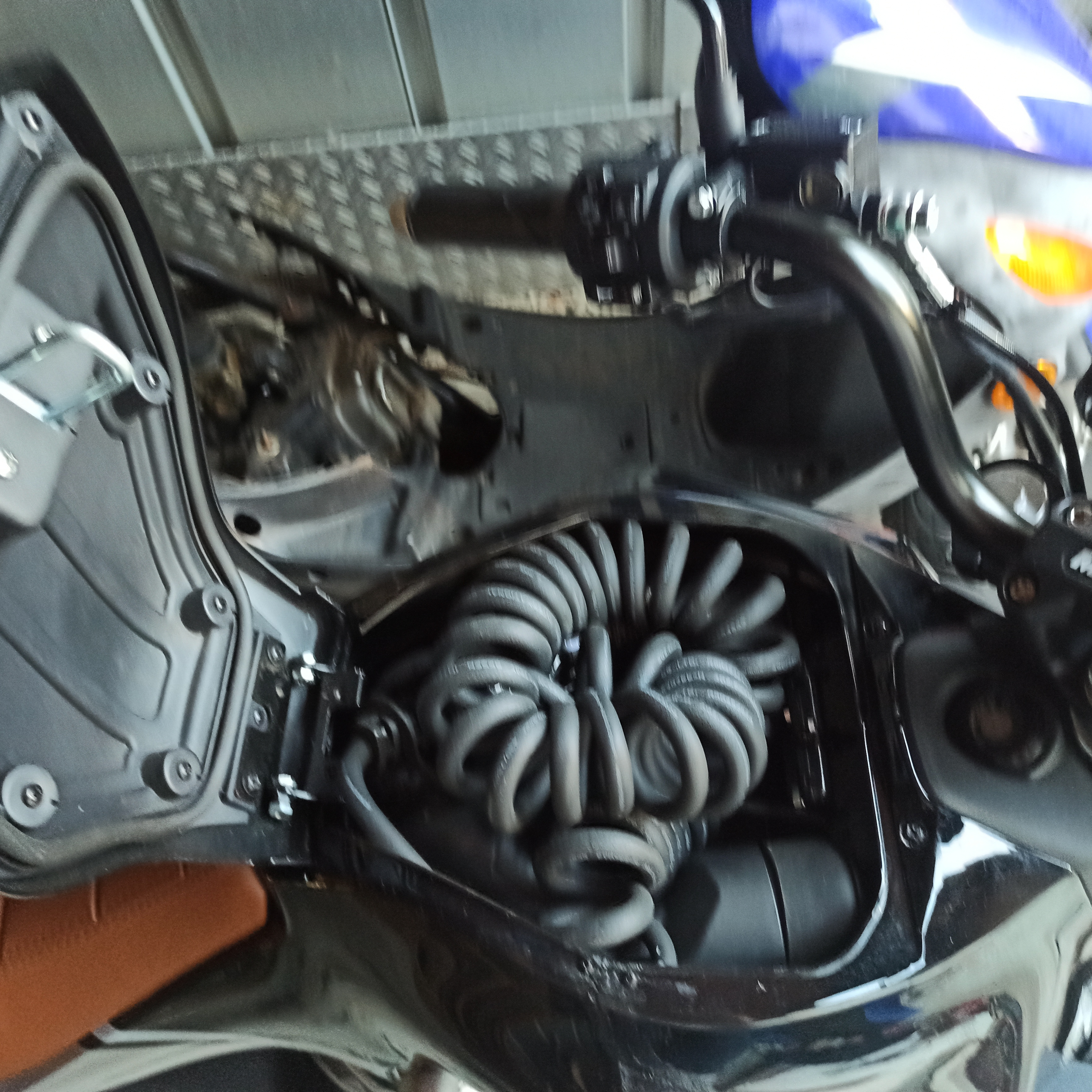

Gemeint ist der Kabel Koppler, der unter der Sitzbank sitzt, der wird bei voller Ladegeschwindigkeit, also im Bereich einer Teilladung - 80% umso heißer je höher die Ladeleistung / -geschindigkeit ist. Dabei ist dieser Kabel Koppler laut Beschriftung für 100V 40A ausgelegt.
Er wird auch bei Benutzung des original Laders gut warm! Also nicht auch noch abdecken, besser für eine ausreichende Belüftung sorgen!
