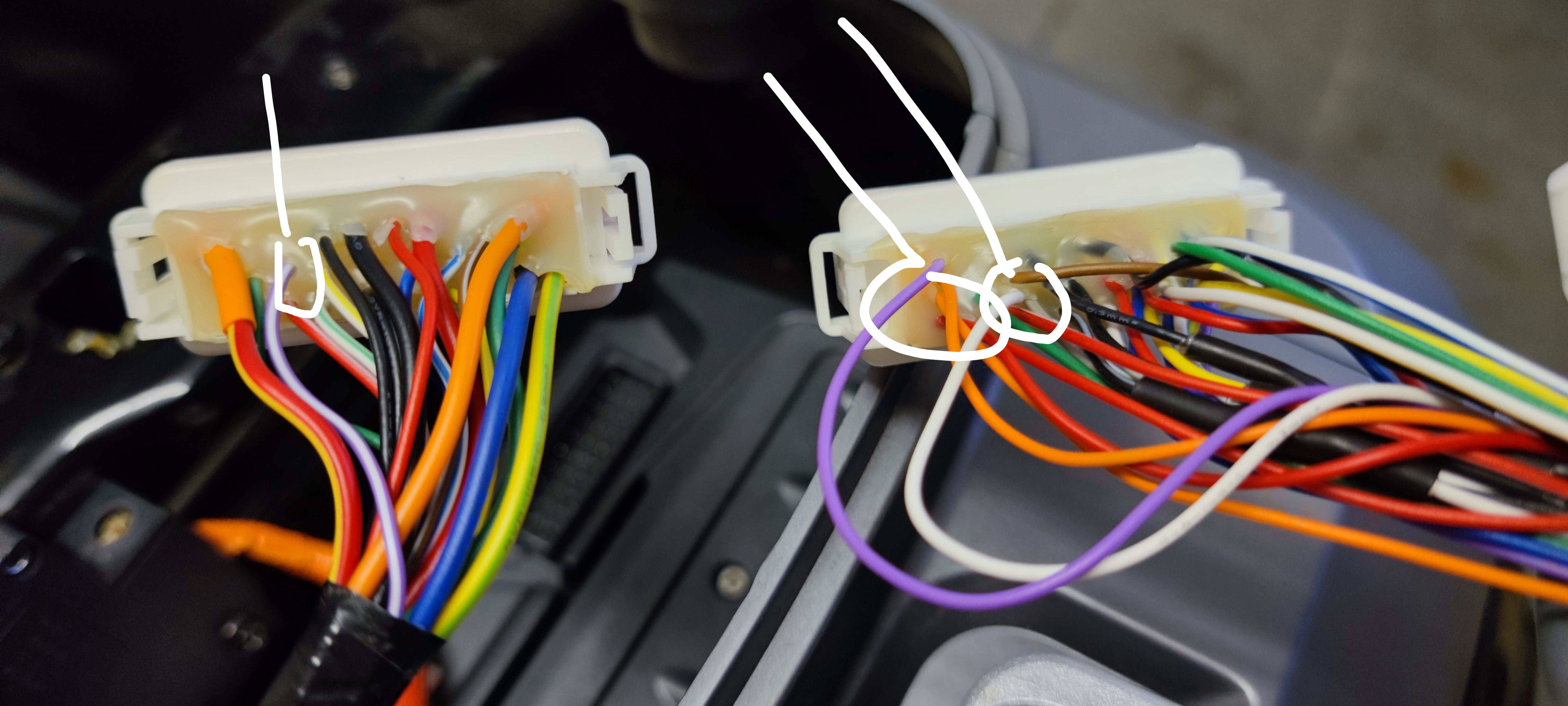

Versuche erstmal die Kabeln Pin Belegung von der Controller auszutauschen. Mir ist aufgefallen das die Pinbelegung zwischen originale Controller und Ersatzcontroller (China) anders belegt sind. Siehe Foto. Laut Hersteller soll weiße Kabel und lila Kabel für die Tachos zuständig sein. Und beim originale Controller sind die beiden Pin Belegung anders. Somit bekommt der Tacho kein Signal von Controller. Daher bleibt Tacho und Kilometerstand immer auf null.
