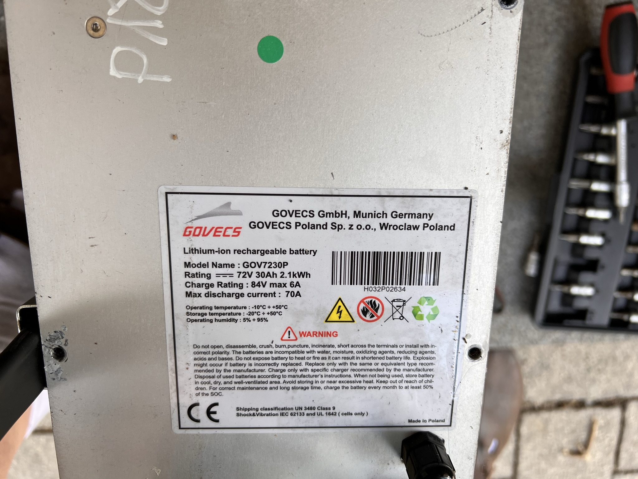

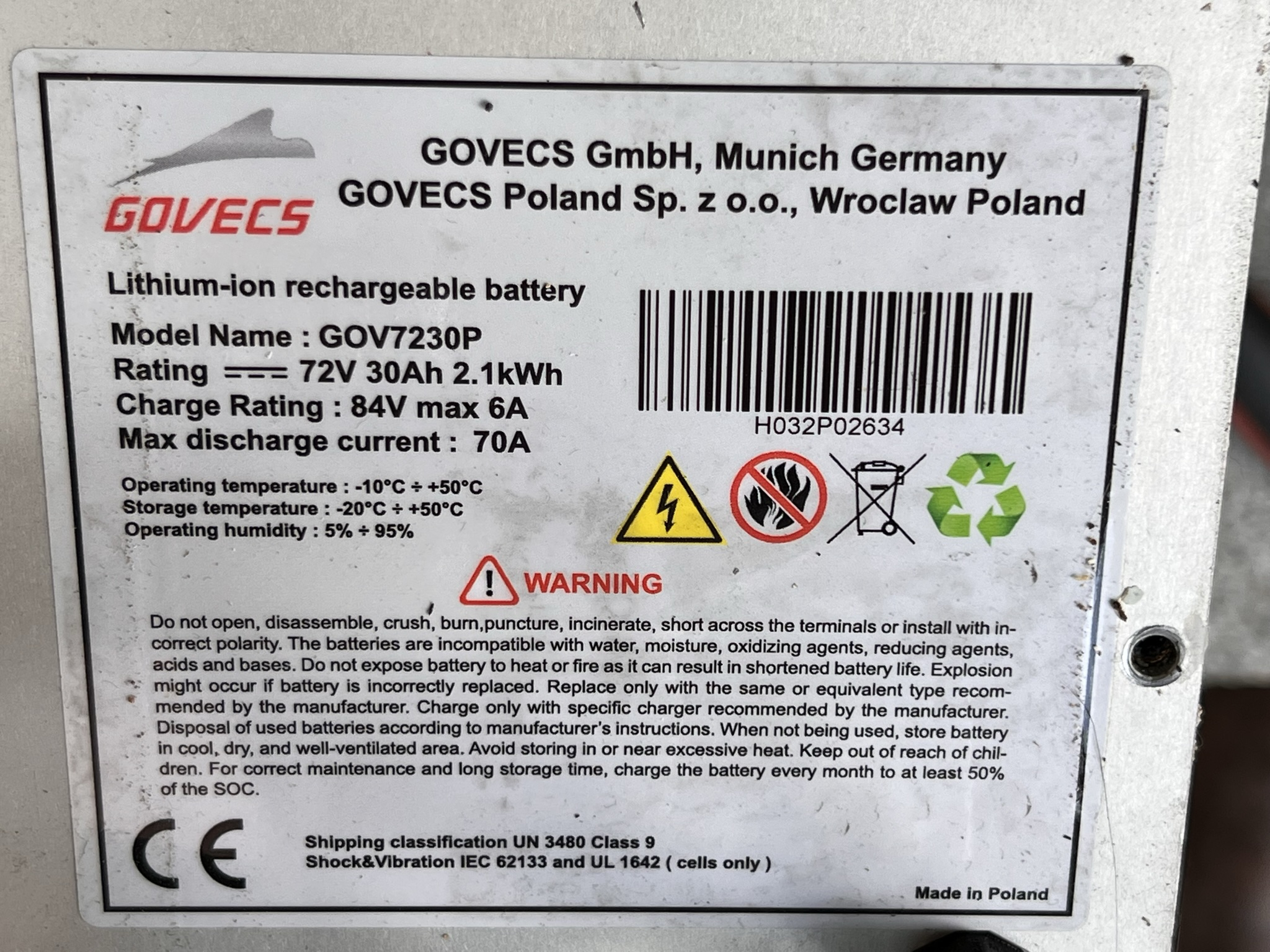

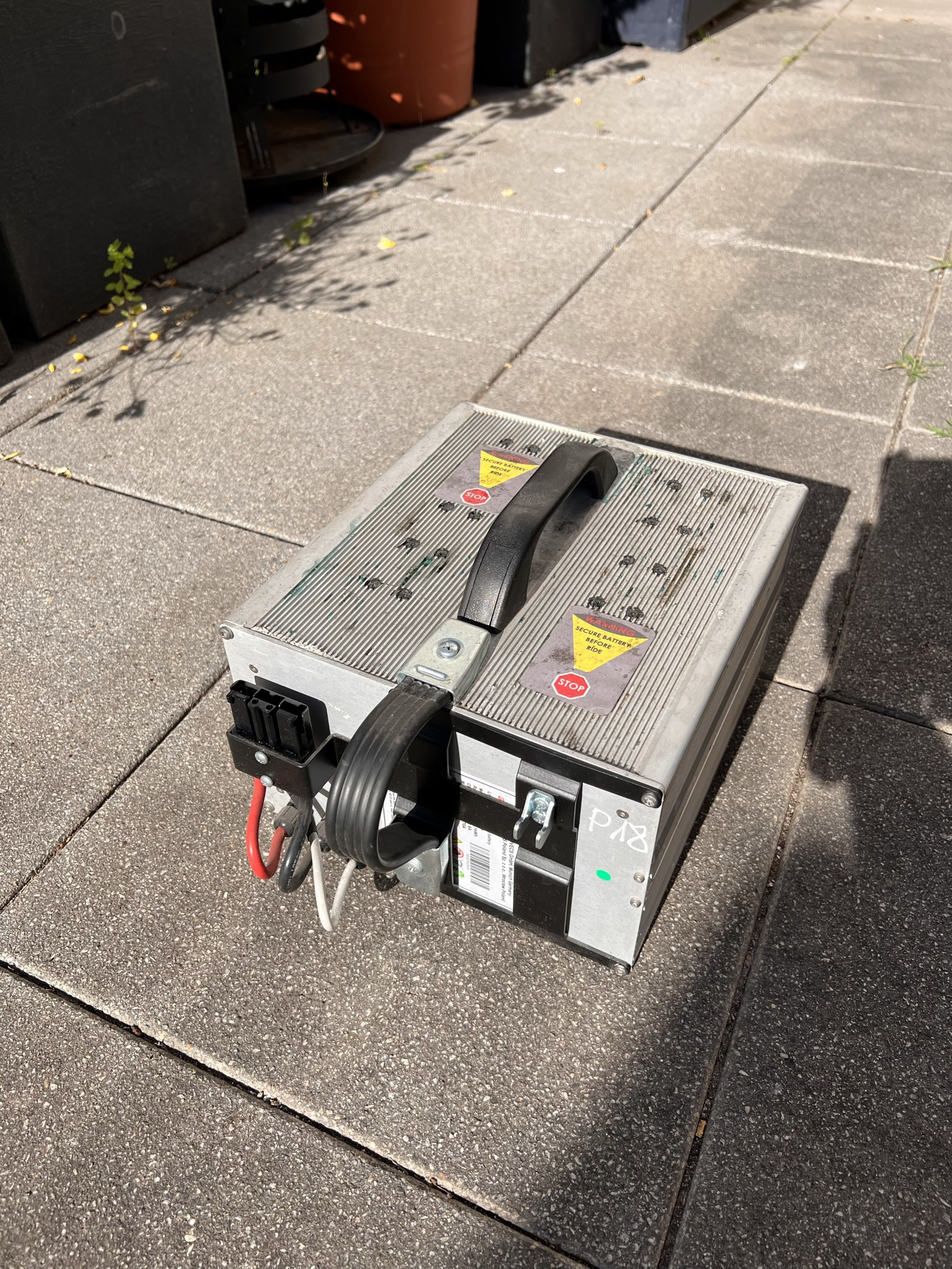

Re: Ersatz Akku für S1.5
So, ich habe jetzt mal Fotos von dem Akku angehängt. Der Stecker hat zwei dickere und zwei dünnere Kabel angeschlossen. Keine Ahnung, ob man daraus schlau werden kann.
