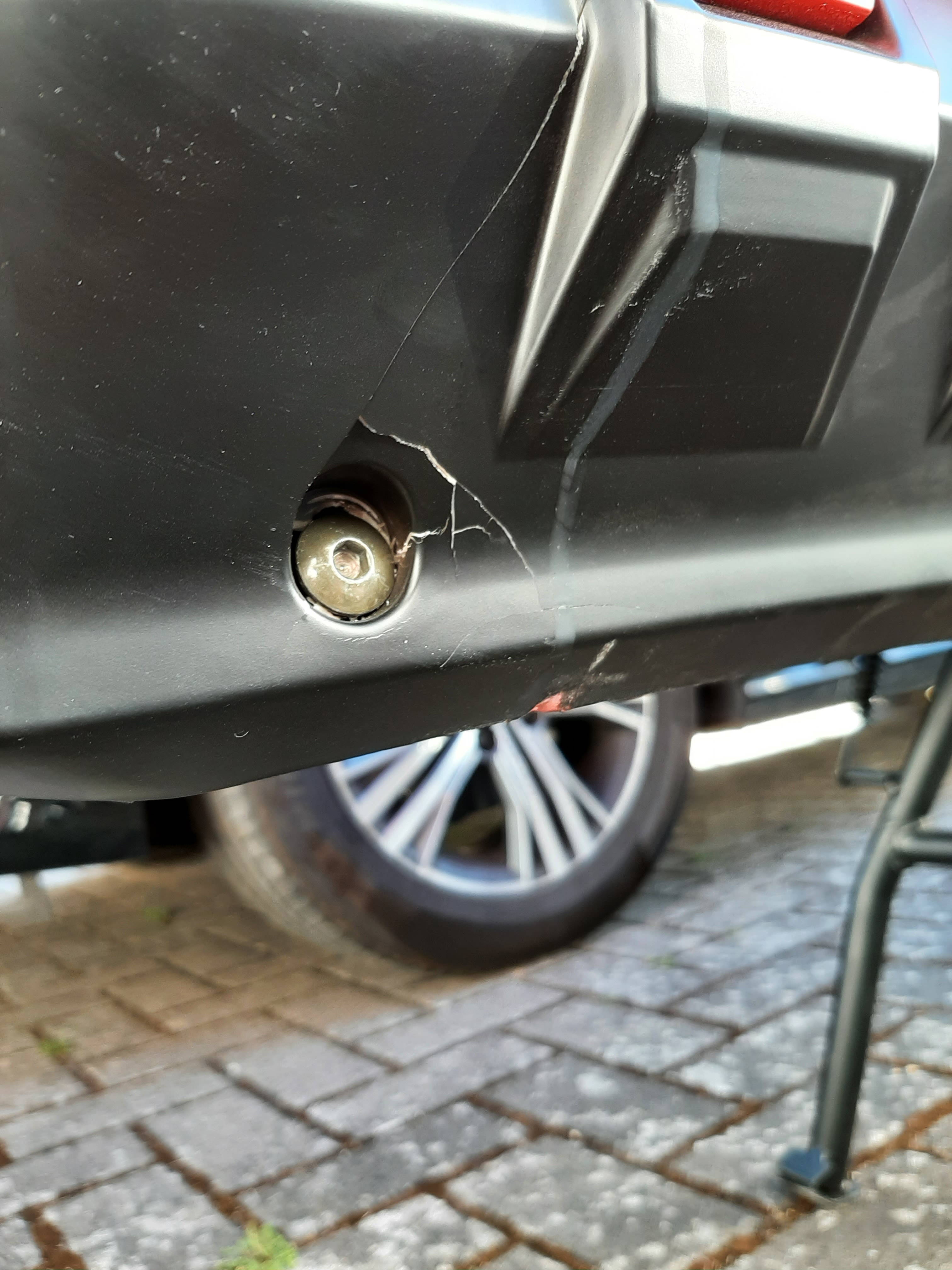

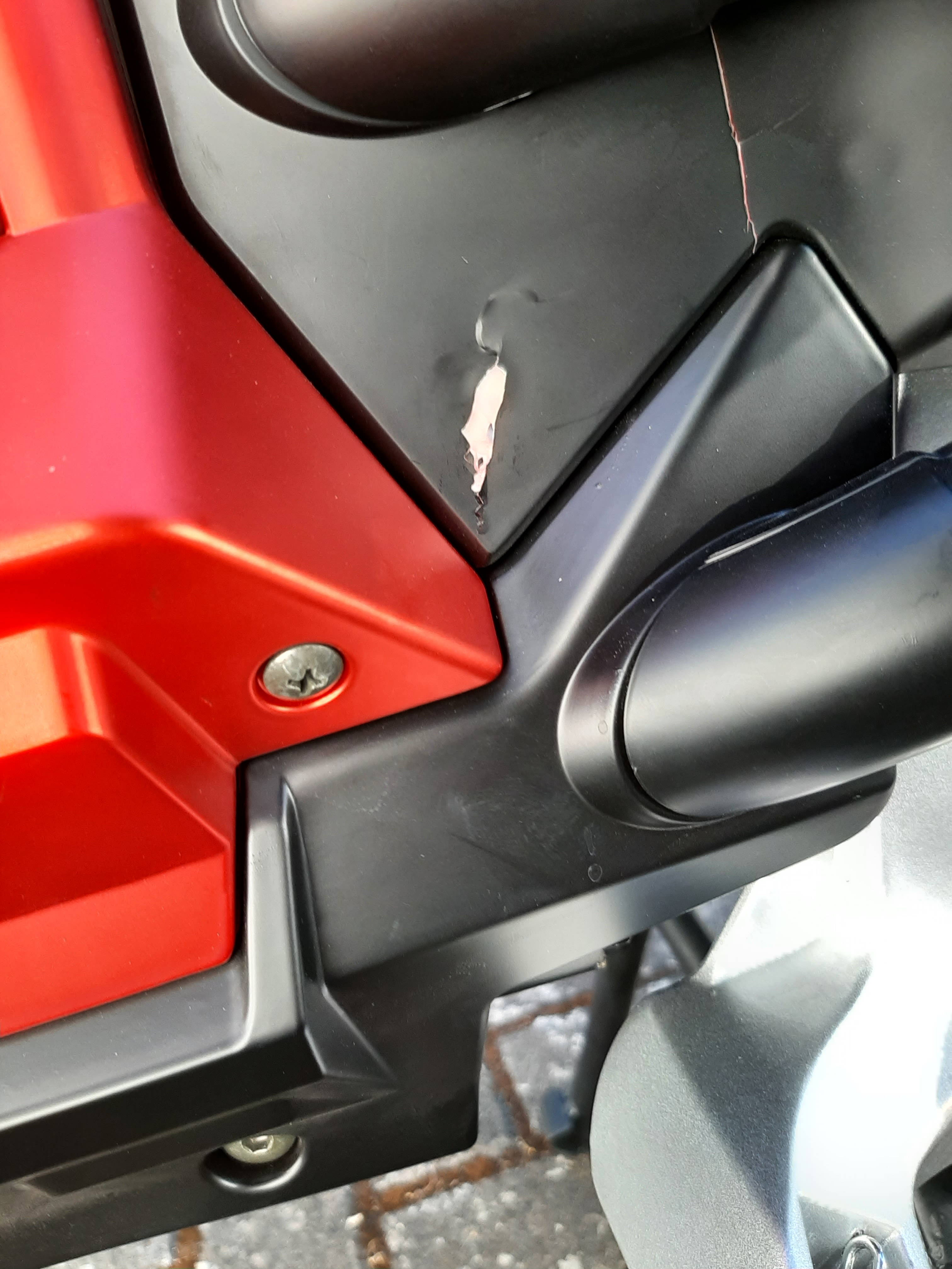

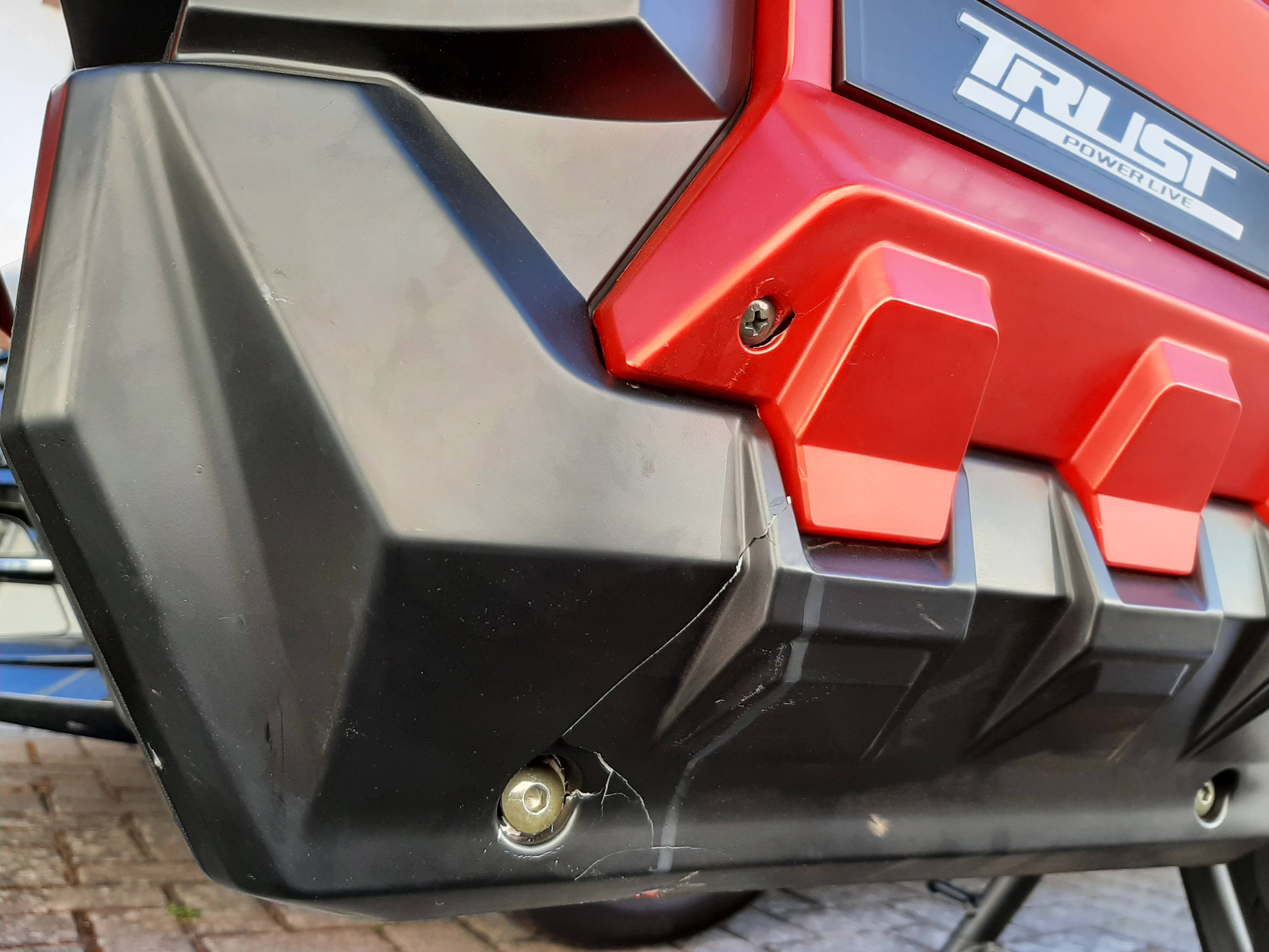

ich habe nach meiner Bestellung der Odin Ende März am 14.07. endlich das gute Stück abholen können. Gekauft habe ich es bei Scooter Wheels in Bad Kreuznach, Abholung erfolgte beim Großhändler City Twister in Offenbach-Dreieich. Nach der Heimfahrt habe ich mir das Gefährt zu Hause in Ruhe angeschaut und musste leider etliche Mängel feststellen. Risse in der unteren Rumpfverkleidung rund um einige Verschraubungspunkte. Die Verkabelung der Beleuchtung für die Side-Cases war nur mit Isolierband "befestigt" - sprich, die Kabel hingen lose herum und waren nach der Heimfahrt schon abgescheuert
An einigen Stellen ist Lack abgeplatzt, der Sitz hat einen kleinen Riss hinten. Das schlimmste ist aber, das die Vorderradbremse ziemlich stark vibriert bzw. rappelt. Habe jetzt alles dokumentiert und werde die Maschine wieder zum Händler transportieren. Hat von euch jemand Erfahrung mit solchen Startmängeln und gibt es hoffentlich entsprechenden Ersatzteilsupport?

Kleiner Mängel wie Lack Schaden und Kratzer sind bekannt so wie Vibration am Hinterrad schlecht geführte Kabel. Der Verkäufer hat 3 Versuche mit fristen die Fehler im Rahmen der Garantie auszubessern. Sonst erfolgt ein Rückabwicklung des Kaufvertrages. Erst Mal versuchen zu kommunizieren versuchen auf Kulanz. Wenn das nicht klappt Anwalt. Erste teile gibt's für das Motorrad im Ausland die Seite wurde mehr Mals schon genannt kann weiß die leider jetzt nicht.

Na das ist ja nicht so gut gelaufen, ich habe meine seit Dezember, hatte keine großen Transportschäden außer minimale Lackschäden an drei Stellen.
Bei den Verkleidungsteilen hat wohl jemand die Schrauben zu fest gedreht wenn das so platzt.
Ist wohl das beste wenn du sie zurückbringen kannst. Das der Verkäufer das beheben kann.
Wird aber wohl paar Wochen dauern bis alles behoben ist. Anspruch darauf hast du auf jeden Fall.

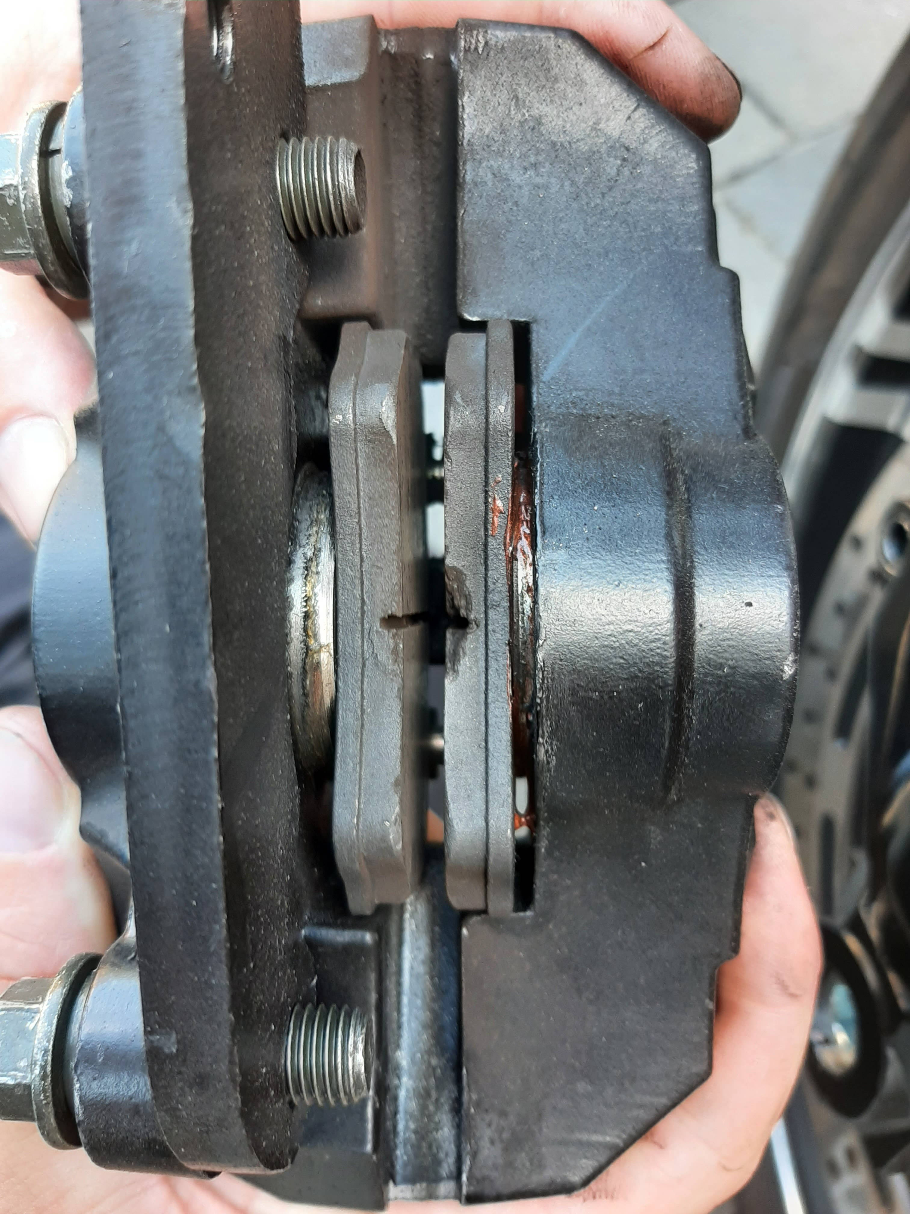

Hi Amp_Sauger, lieben Dank für die Antwort - joo das mit der Bremse war schon fatal - ich war am Samstag bei einer Werkstatt um die Ecke, die haben dann festgestellt, dass die Fixierschraube für den Bremssattel überhaupt nicht angezogen war ... da hab ich auf meiner Heimfahrt vom Händler ja noch echt Schwein gehabt. Da ich noch ein rechter Anfänger bin, hätte ich mit solchen Problemen nicht gerechnet. Zum Glück ist der Händler sehr kooperativ, ich bring das gute Stück jetzt nächste Woche dort hin und die schauen sich alles in Ruhe an. Beste Grüße, Stefan W.Amp_Sauger hat geschrieben: Mo 18. Jul 2022, 14:20 Hallo Stefan

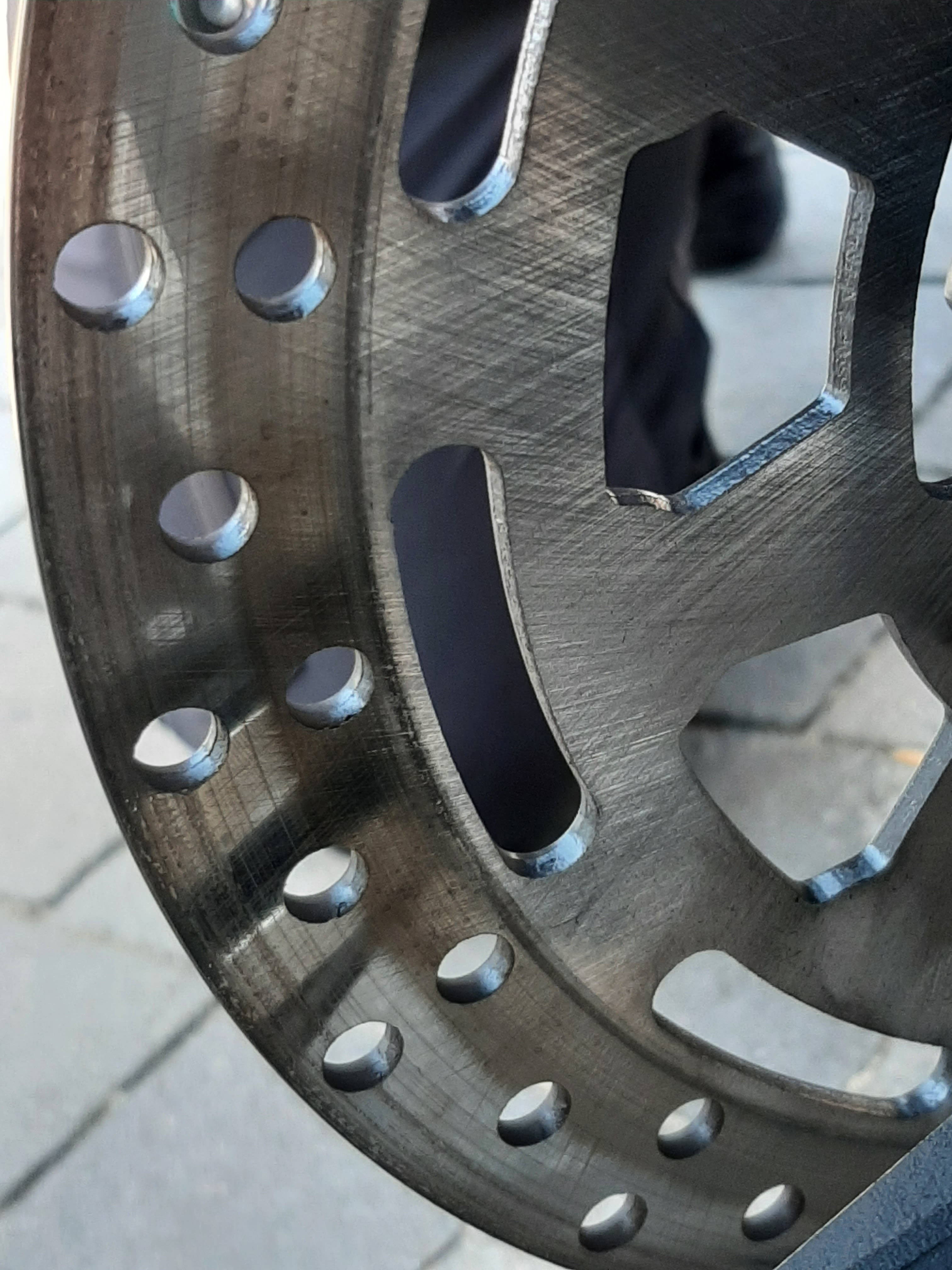

Tja, die Bremsanlage macht leider immer noch Schwierigkeiten. War zwischendurch beim Händler, die haben dann "geschraubt", aber inzwischen ist es schlimmer als vorher. War heute bei einem renommierten Motorrad-Techniker bei uns vor Ort - der war "entsetzt" ...
Das Tragbild einer Bremsscheibe ist aus der Hölle, die entsprechenden Bremsbeläge sind brüchig und auch an verschiedenen Stellen der Bremssattelaufhängung sind indiskutable Mängel ersichtlich - bin echt gefrustet
Ich habe jetzt gerade mal rund 900 km runter und die Bremsanlage sieht aus wie hulle --- bin enttäuscht, vor allem fühlt sich die Fahrerei dadurch für mich als Wiedereinsteiger einfach unsicher an, das ist sehr schade
