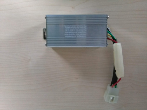

bei meinem UNU hat sich mal wieder der Spannungswandler verabschiedet. Das hatte ich bereits zweimal.
Da es bei UNU selber mittlerweile ewig mit Ersatzteilen für die alten UNUs dauert, wollte ich auf dem freien Markt suchen.
Ich habe den Spannungswandler mit 4 Kabeln.
Hat schon jemand einen solchen als Ersatzteil gefunden? Wenn ja, wo und welcher?

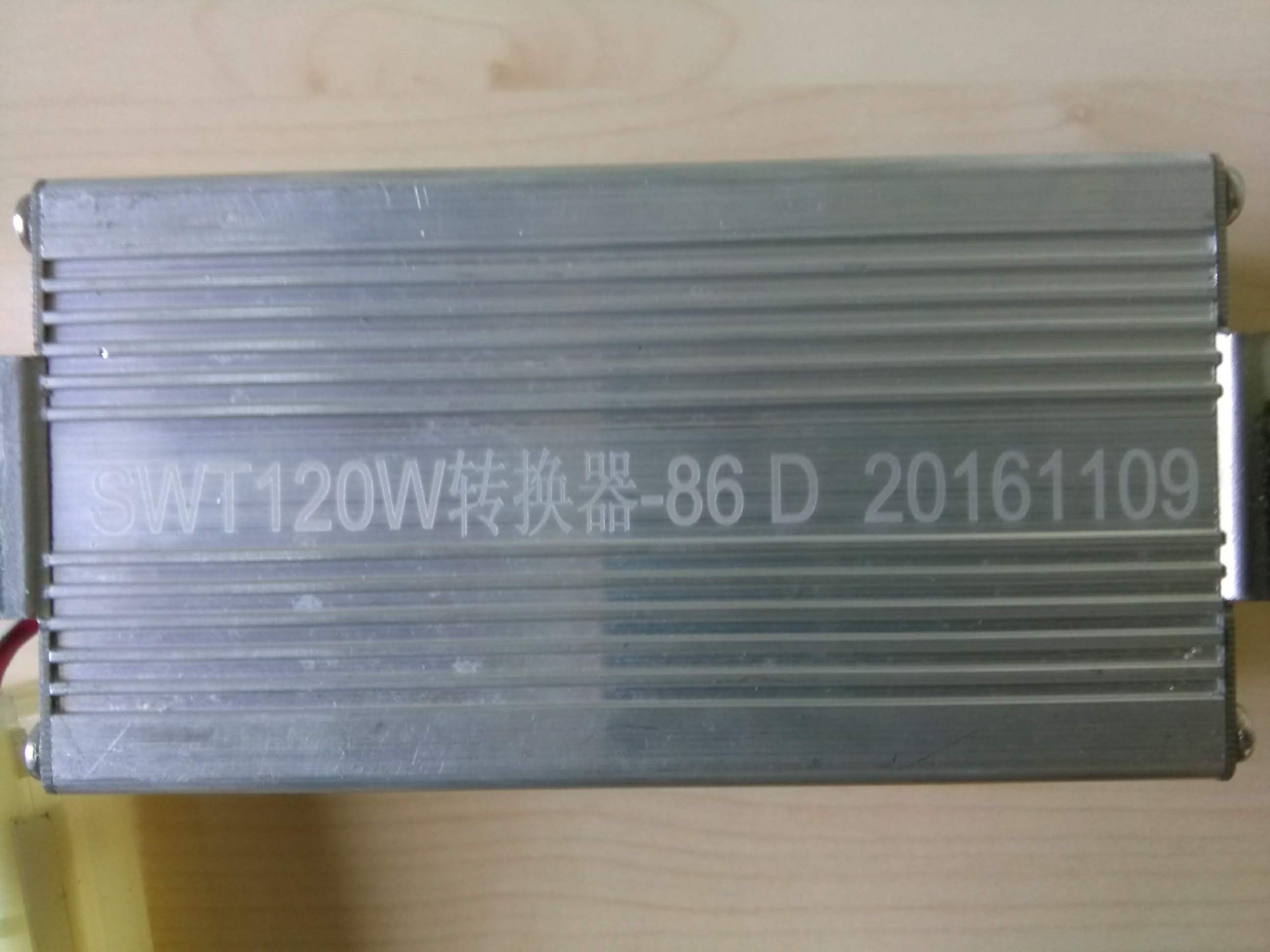

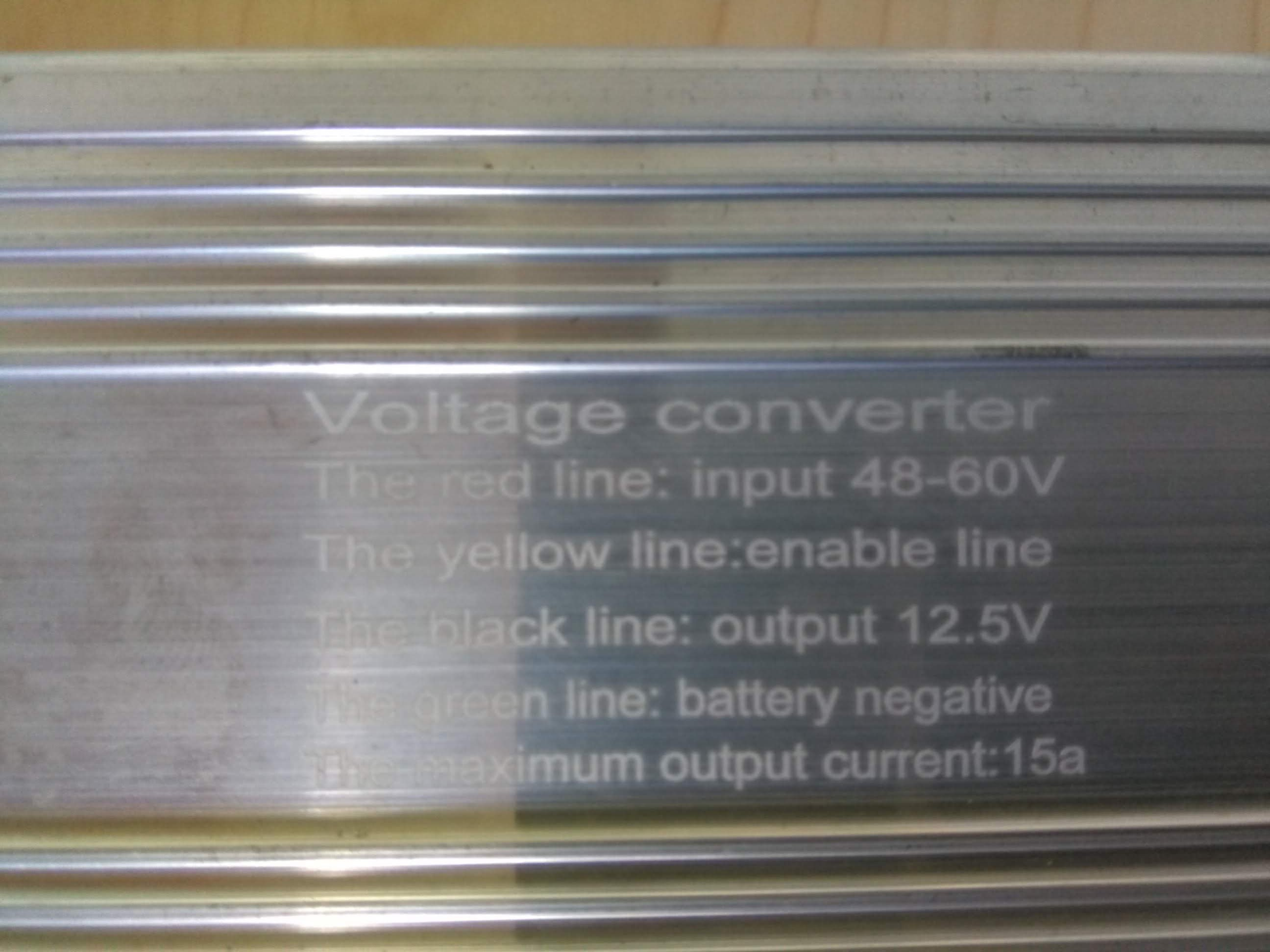

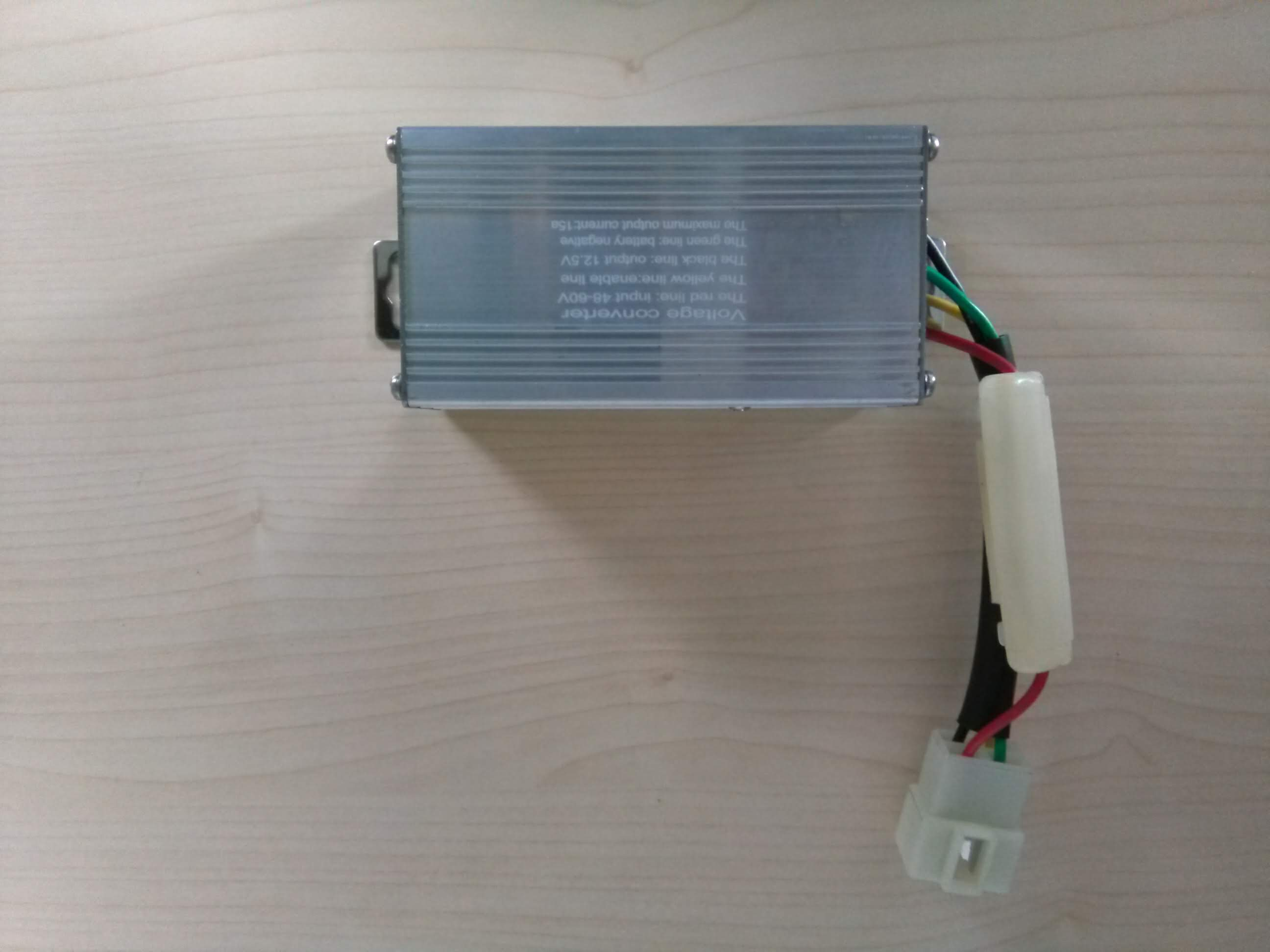

Da ich ja bereits zweimal getauscht habe, habe ich Fotos vom passenden Spannungswandler. Ich hänge sie hier mal mit an.
Danke schon mal.
Danke schon mal.

Du kannst jeden Spannungswandler verwenden egal ob 3 oder 4 Kabeln, wichtiger sind die elektrischen Daten.Uschi hat geschrieben: Mi 20. Jul 2022, 16:35 Hi,

Hier ein sehr günstiger und geht bis 120v, d.h. er hat noch etwas Reserve, hat schon mal jemand im Forum bestellt.

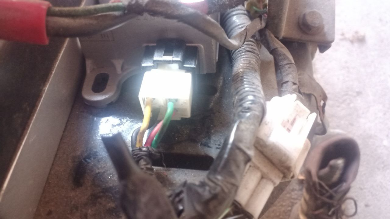

Hallo, unter welcher Ersatzteilnummer im Katalog läuft der Wandler auf den Bildern?Uschi hat geschrieben: Mi 20. Jul 2022, 16:35 Da ich ja bereits zweimal getauscht habe, habe ich Fotos vom passenden Spannungswandler. Ich hänge sie hier mal mit an.

Das grüne Kabel geht zum Zündschloß (key). Das rote an die Batterie (36 bis 72V). Das schwarze ist ground (Masse). Das gelbe = 12V. Der Spannungswandler von Nova Motors sollte funktionieren. https://www.nova-motors.de/spannungswan ... ohne-kabel

Kabelreihenfolge angepasst sollte dann so aussehen:
Kann das jemand bestätigen ?
