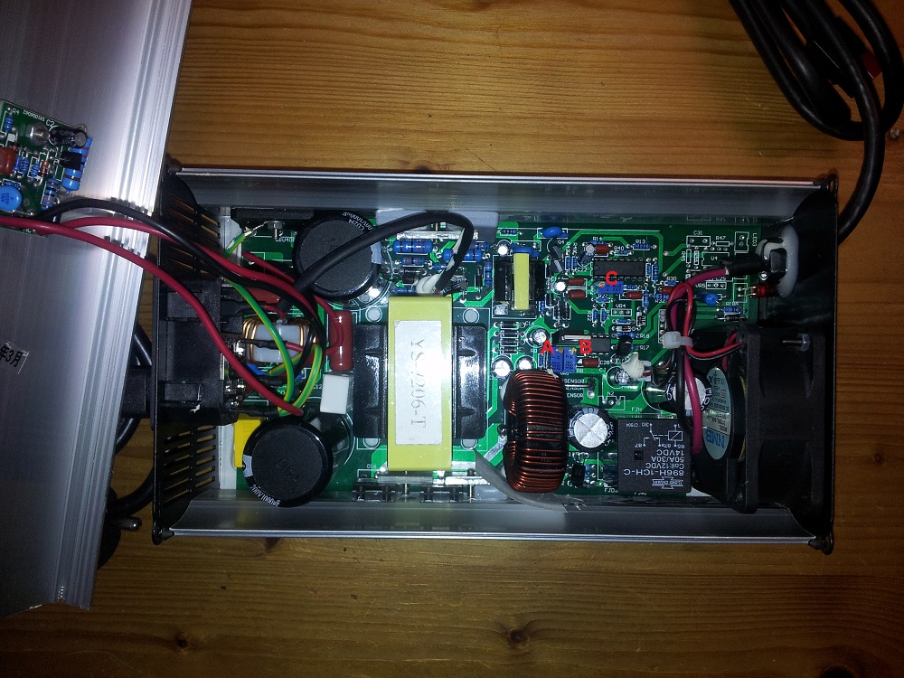

nach Öffnung des Gerätes habe ich 3 Potis gefunden.
Aber leider habe ich keine Ahnung wofür welches Poti zuständig ist.
Daher bitte um Eure Unterstützung.

Wenn in deinem Fuhrpark noch eine DC Strommeßzange vorhanden ist, kannst du es austesten. Bei 600W : 87,6V = 3,65V / Zelle = 6,8A sollte das Ladegerät können. Ein Poti wird für die grobe Ausgangsspannungseinstellungeinstellung und ein anderes für die feine zuständig sein. In der CC-Phase, also zu Anfang, läßt sich der max. Ladestrom messen. Bei 600W sollte es 6,8A schaffen, insofern kann die Prospektangabe von 3A nicht stimmen...... Mit dem 3. Poti stellt man den max. CC Strom ein - natürlich alle Angaben ohne Gewähr.

Wenn man mal den Dreh raus hat ist es ganz einfach. Schalte einen Wattmeter dazwischen.
Ich habe mir von lipopower den da gegönnt:http://shop.lipopower.de/LiFepo-Lader-9 ... ngang-230V
einfach ideal. Gerade hängt wieder der SCP 4040 dran bis 84,6v, Alle 4 Wochen lade ich dann mit balancer bis 87,6v.
Bei 84,6v brauche ich keine Balancer......

Die Zuordnung über die ICs scheint mir plausibel - Strommesszange ist auch vorhanden - das werde ich einfach mal ausprobieren und mitmessen.

Ich habs soeben probiert:
Ja ihr hattet Recht.
Am Poti C konnte ich ein früheres Abschalten erreichen.
Demnach sinkt die Ladeschlussspannung bei Drehung am Poti gegen den Uhrzeigersinn und steigt mit dem Uhrzeigersinn.

Alf: Was genau würde passieren, wenn ich die Spannung raufgestellt hätte ohne den Strom vorher zu reduzieren?
Dass irgendwann die Lastmodule überfordert sind ist mir klar, was würde sonst noch passieren?

Bei Erhöhung der Ausgangsspannung und ohne den max. Ladestrom zu reduzieren überlastet das Ladegerät, da sich die Ausgangsleistung erhöht.....
