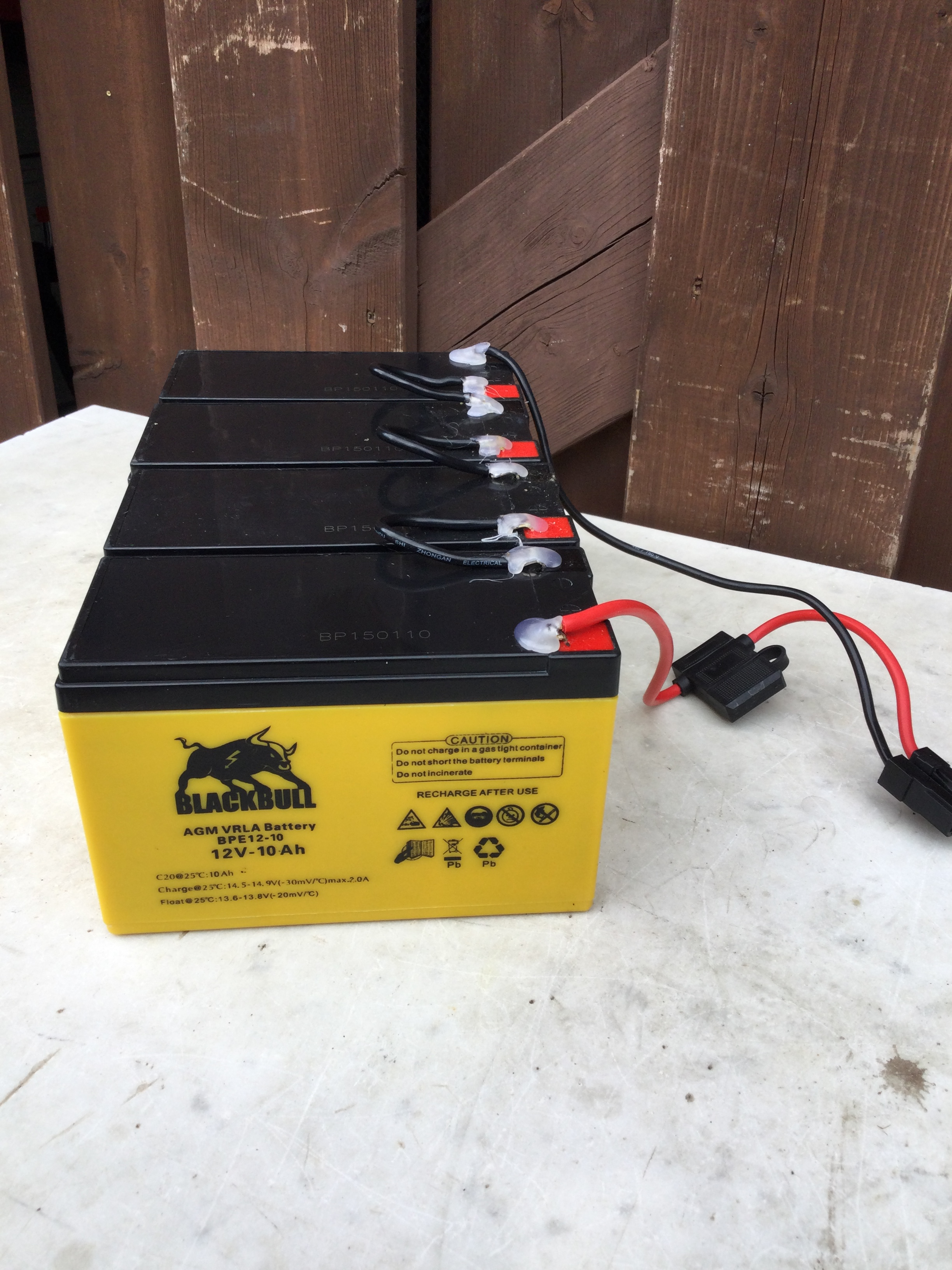

Nun möchte ich diesen Scooter wiederbeleben und muß natürlich neue Batterien kaufen.
Mein Einsatzgebiet ist der Campingplatz, also Kurzstrecke zum Einkaufen.
Wo kaufe ich bitte einen Satz Batterien und welche Marke würdet Ihr empfehlen ??
Ich habe noch die Originalen im Scooter 48V mit 10Ah.
Und die Kabel sind verlötet. Was mache ich da am einfachsten ??
Danke für eure Hilfe.
Forca Evoking 3,5 VGT 55, welche Ersatzbatterien ???

Man hört nichts Gutes über den Herrn Modery.
Ich selbst war damals dort, habe den Scooter abgeholt.
Er wollte mir Dokumente darüber nachsenden, das ist nie passiert.
Letztes Jahr habe ich mit denen telefoniert, sehr unfreundliche Dame am Telefon.
Und die Qualität der Black Bull Akkus soll doch auch nicht so gut sein.
Gibt es nichts anderes ??
Grüße
Grüße

Naja, im Prinzip geht jeder Akku, sowohl die aus dem Baumarkt als auch die vom Motorrad-Fachhandel, solange halt die Größe passt.
Kommt halt nur drauf an wie "fertig" das ganze sein soll.
Die tabs löten ist nervig weil die viel Wärme weg ziehen.
Ich sehe kein Problem dafür Flachstecker zu nehmen, solange es die besseren sind (die welche in das Loch in dem Tab mit rein greifen).
Beim Crimpen aber dann gutes Werkzeug nehmen.

doch gibt es, kauf dir was vernünftiges...schau hier und kauf dir einen passenden...
https://www.akkushop-24.de/Akkupacks_1__48-V
diese beiden könten bei dir passen...
https://www.akkushop-24.de/Lithium-Ione ... er-Pedelec

Bin gerade dabei die Kabel abzulöten.
Dann kommen Stecker drauf, 6,3mm.
Ok, aber wo kaufe ich gute Akkus ??
