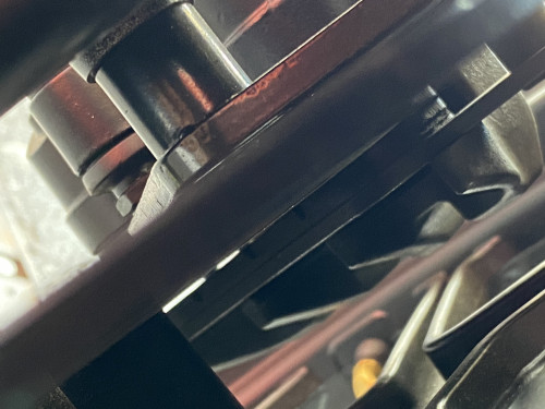

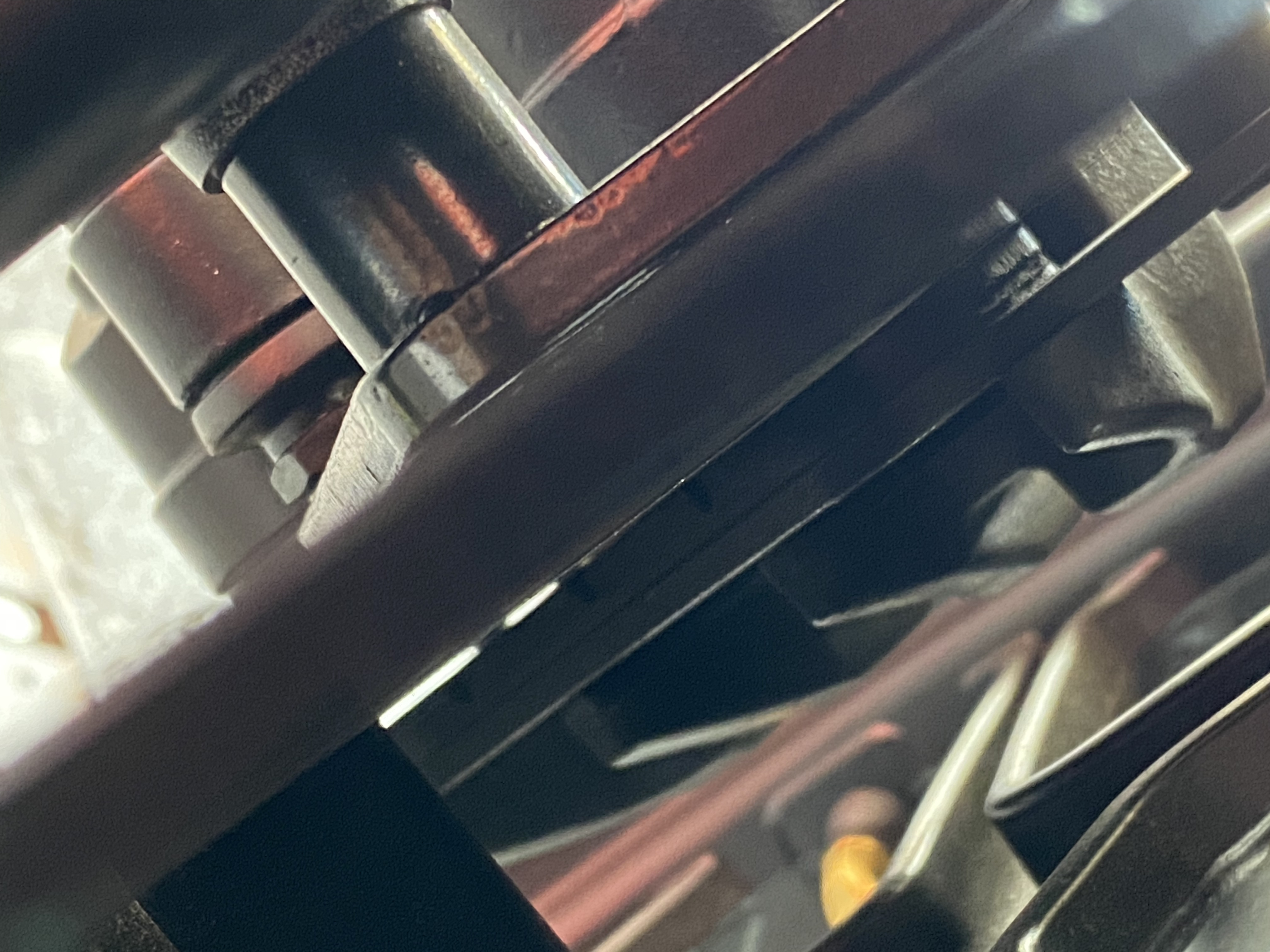

Ich habe letzte Woche meinen MQI Gt vom Händler abgeholt.
Ich habe das Gefühl die Bremse am Vorderrad schleift etwas.
Ich habe mir die Bremsscheibe auch mal genauer angeschaut und es sieht so aus als wäre die Bremse Schief
Kennt sich jemand damit aus? Gehört das so oder sollte ich danach schauen lassen? Nächster Termin beim Händler allerdings erst Anfang September möglich.
Vielen Dank schonmal im Voraus :)

Das Schleifen der Bremse gehört wohl zu NIU. Be der N-Serie war das auch schon der Fall. Ganz leichte Unwucht. Allerdings ist das nicht ungewöhnlich. Beim Motorrad hatte ich das auch, das die Klötzer ganz leicht auf der Scheibe schliffen. Bei einem Motorrad mit laufenden Motor hört man das nicht. Bei einem lautlosen NIU ist das Geräusch nun mal sofort zu hören.
Wenn man es nicht hören will... muß man einfach schneller fahren um das mit Windgeräuschen zu kompensieren. :lol:
Mein Händler hatte damals schon gesagt... das er das zwar gegen 0 bekommt, es aber nach ein paar Wochen wieder so klingen wird.

Quietschen: haben Roller oftmals. Der Mechaniker kann das zeitweise abstellen, kommt aber wieder. Dauerhaftere Ruhe hatte ich nur mit anderen Belägen eines wohl anderen Herstellers.
Schleifen: etwas Schleifen ist normal, und auch eine leichte (!) Scheibenunwucht. "Leicht" heißt solange wie es beim Bremsen nicht auffällig rubbelt ist alles ok. Die Bremsbeläge werden nach dem Bremsen durch den Gummiring am Bremskolben wieder zurückgezogen, und die Gummiringe haben nur begrenzt Kraft. Eine leichte Unwucht in der Bremsscheibe drückt die dann wieder nach außen. Ebenso sondern die Beläge leicht schwimmend in ihren Halterungen befestigt, je nach Kurvenneigung können sich daher die Geräusche auch verändern. Solange sich die Scheibe nicht erhitzt kann das alles so bleiben, denn besser wird es auf Dauer nicht.
