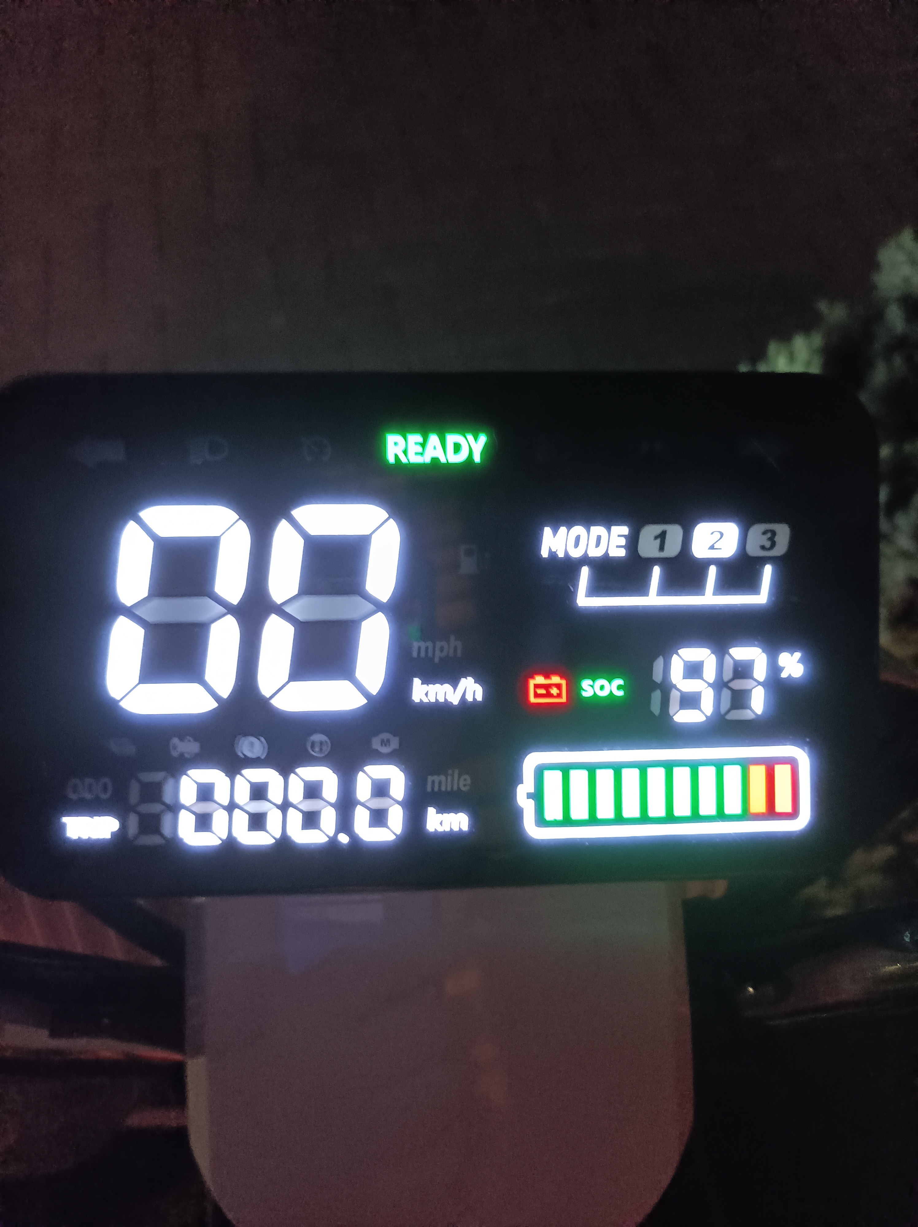

habe eine Frage zu den Anzeigen im Cockpit des "Elettrico 2.0
Heute bei einer ca. 30km Fahrt ist die Batterieanzeige mit "SOC" aufgeleuchtet. Auch nach dem Laden ist sie noch an!
Kann mir jemand erklären was sie bedeutet?
Und hat vielleicht jemand eine Beschreibung aller Symbole oder ein Link wo ich eine Beschrei´bung finden kann?
Vielen dank

SoC ist einfach nur die Bezeichnung, die zu dem Wert gehört. Also etwa 30% SOC, meint das du 70% der Kapazität des Rollers verbraucht hast.
Ist wie die Benzinanzeige im Roller, aber ungenauer. Wenn du etwa 40 km gefahren bist, und der SOC 20% anzeigt, solltest du nicht erwarten, noch 10 km fahren zu können. Kann klappen, meist aber nicht, da bei niedrigen Akkustand der Verbrauch steigt. (die Voltzahl bricht stärker ein, dadurch weniger Leistung verfügbar)
Wenn bei deinem Roller das nicht von Anfang an geleuchtet hat, musste sich das BMS (Battery Managment System) vielleicht erst noch anlernen.

Danke für deine Ausführliche Antwort. da kann ich etwas mit anfangen!
Hatte noch 35% Ladung laut Anzeige.
Müsste die Anzeige nicht wieder erlöschen wenn der Akku voll geladen ist?
Danke erstmal, grüße

PS. hatte nur das Symbol ohne Wertangabe!
Oder meist du den wert wo jetzt 97% steht?
Dann stimmt´s.
Aber warum geht sie nicht wieder aus ist die Frage, ist doch nicht´s kaputt?

Nein, ich glaube nicht, das es eine Fehlermeldung ist.
Gesetz dem Fall, das der Schriftzug nicht von Anfang an da gewesen ist, kann ich mir das wie folgt erklären:
Damit das BMS den Ladezustand des Akkus beurteilen kann, muss dieser erst ne Zeitlang beobachtet werden. Bis dahin mag es so sein, das lediglich aufgrund der Voltzahl eine Schätzung des Ladezustandes abgegeben wird.
Hat das BMS genügend Daten gesammelt, würde nach dieser Logik SOC angezeigt, um deutlich zu machen, das der Wert eine höhere Genauigkeit aufweist.
Insbesondere braucht das BMS eine längere Fahrt (Stromentnahme) um die Zellen einschätzen zu können.

Prinz_von_Sinnen hat geschrieben: Fr 29. Jul 2022, 16:05 Nein, ich glaube nicht, das es eine Fehlermeldung ist.
Klingt voll logisch. Allerdings hat Futura ein Foto des Tacho zu dem Roller online. Vermutlich in einem Gebäude ausgepackt und fotografiert, das sieht man an der Spiegelung. Da zeigt da der Tacho 0 gefahrene Kilometer, Akkustand bei 62% und das SOC leuchtet trotzdem?
Nachtrag: Ich hatte vergessen, das bei den Sunra´s der komplette Kilometerstand immer nur für einige Sekunden nach der Zündung eingeblendet wird. Auf dem Foto dürfte also nur der TagesKilometerstand zu sehen sein, daher die 0 Kilometer.
