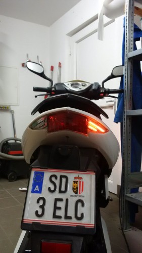

Hallo Leute!
Hab mir einen Fury 100 gekauft und Probleme mit der Beleuchtung.
Standlicht, Blinker, Bremslicht und Lichthupe funktionieren.
Das Abblend und Fernlicht leider nicht.
An was kann das liegen?

Schalter, Birnen, Stecker - in dieser Reihenfolge durchschauen. Offensichtlich ein gebrauchter Fury...

Das Problem mit der Beleuchtung hat sich gelöst (Steckverbindung vom rechten Schalter - der Aus-Standlicht-Licht)
