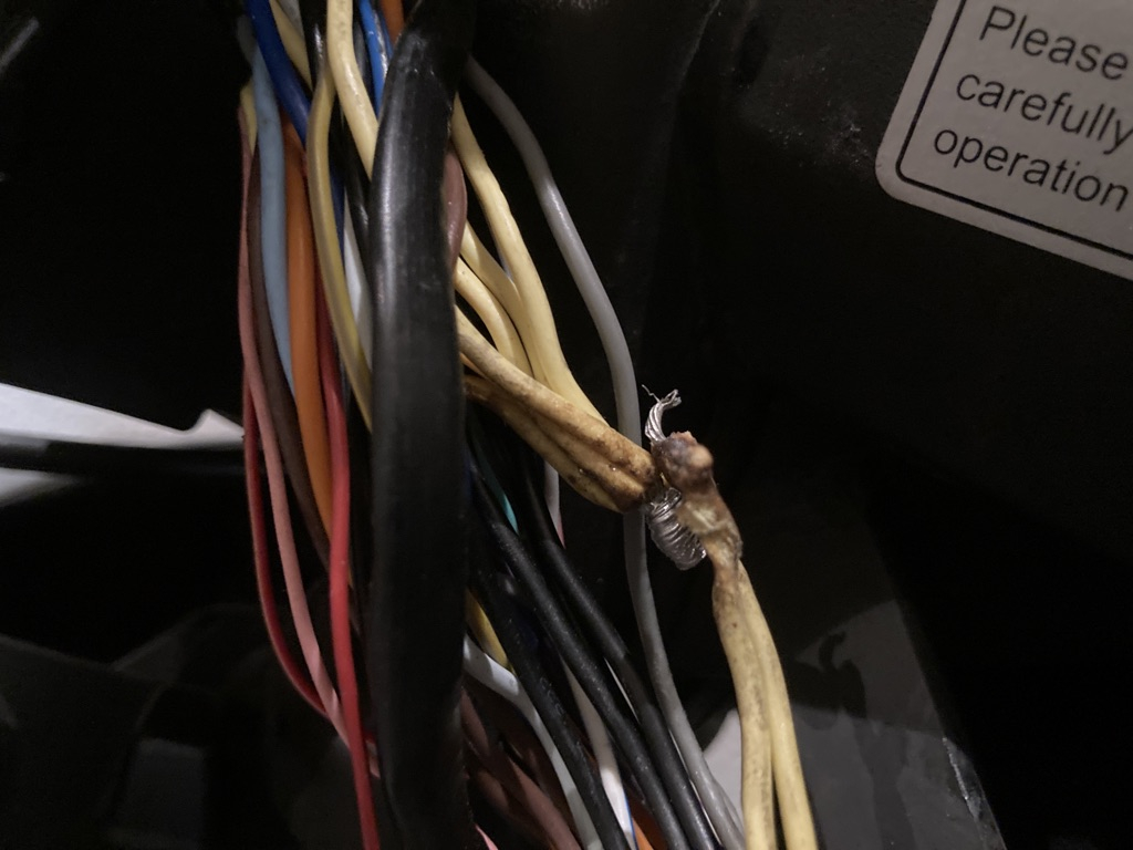

Hört sich doch nach Bruch eines verlöteten Kabels von Cockpitkabelstrang an.
Siehe Thread 2 weiter unten - Bilder von eMoto

Das Piepen kommt vom Controller. Leider weiß ich nicht was 12 Mal bedeutet. Masse und 12Volt sind so bündelweise im Kabelbaum verlötet.

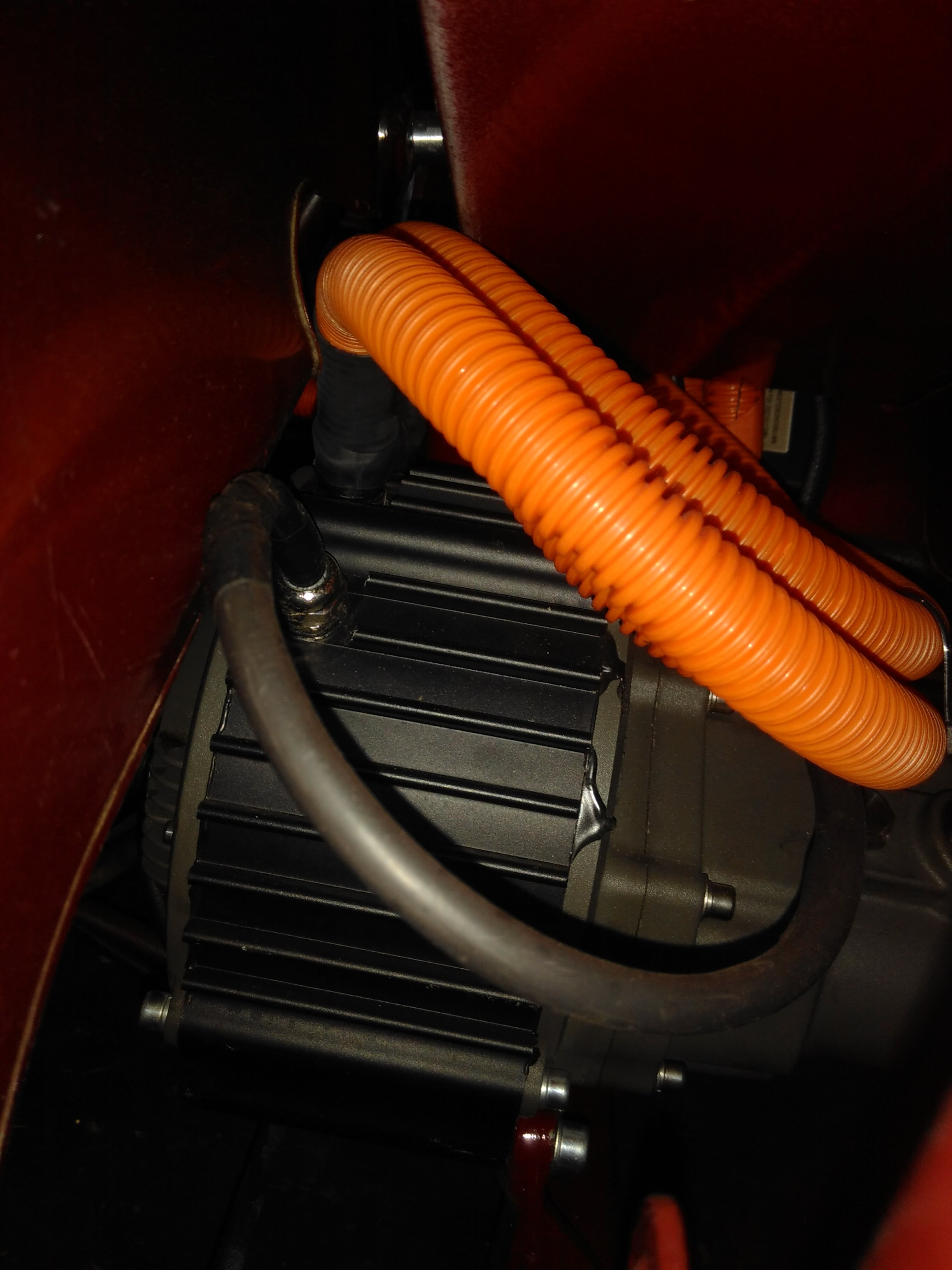

- Beiträge: 20831
Re: Steht schon wieder
Das ist flüssige Dichtmasse, die rausgequollen ist beim Zusammenschrauben des Motors. Lieber etwas zu viel als zu wenig Dichtmasse!
