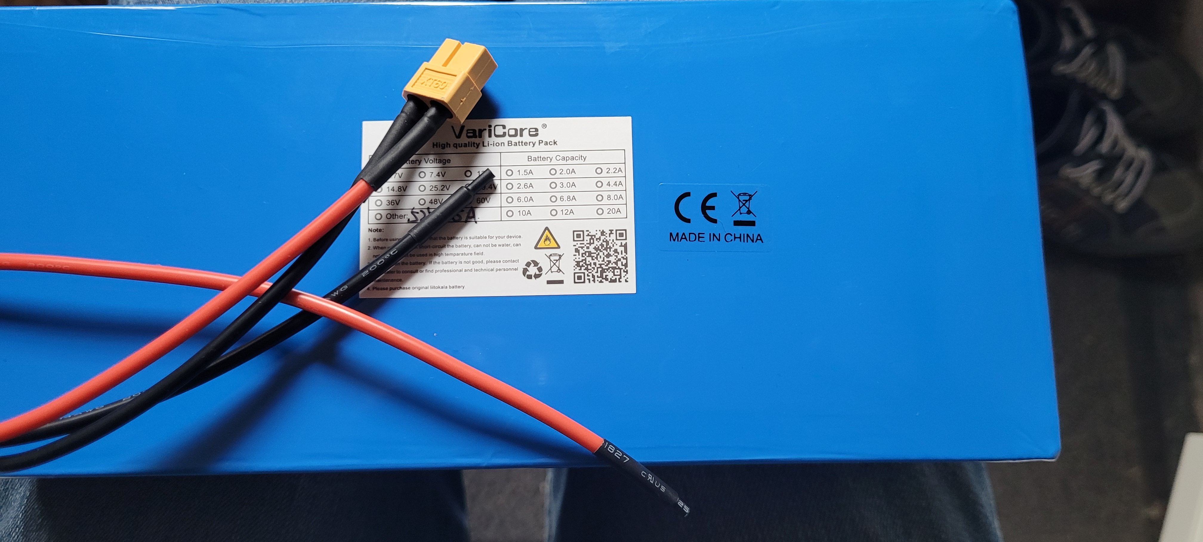

die dicken Kabel aus dem Akku, die in die XT60-Buchse (max 60Ampere kurzzeitig) gehen, sind für den Fahrstrom des Rollers.
Da müsste an die Akku-Zuleitungen im Fahrzeug also ein Doppelkabel mit XT60 Gegenstecker.
Die dünnen Zuleitungen sind der Ladezugang zum Akku. Das BMS im Akku kann damit den Ladestrom und Entladestrom getrennt überwachen und sperren. An die Kabel gehört der Gegenstecker bzw. die Gegenbuchse zum Ladegerät.
Du kannst auch das Ladegerät (mit EU-Stecker) und dem XT60 Ladestecker bestellen, musst aber, wenn an beiden Akku-Kabelpaaren (dick und dünn) dann XT60-Buchsen wären, natürlich aufpassen, dass Du richtig anschließt.

Das Akkupack ist mit einem XT60 Stecker mit dem Roller verbunden und das Kabel verschwindet dann...
Ich vermute, dass es irgendwie mit an der dreipoligen Ladebuchse hängt und dann den Roller mit Saft versorgt. Es sind jedenfalls nur zwei Kabel an den Akkus angeschlossen. Da werde ich dann die Ladebuchse ausbauen und mir die Kabelwege mal anschauen.
Ich werde das Ladegerät mit dem runden dreipoligen Stecker ordern, um die vorhandene Buchse weiter nutzen zu können. Dann bin ich mal gespannt, was an dem dritten Pol der Buchse hängt.
Irgendwie werden da also dann die zwei dünnen Kabel zum Akku hin angeschlossen. Schaun wir mal...

An der Ladebuchse vom Roller sind tatsächlich nur zwei Kabel angeschlossen, die zum Akku führen. Das macht mein Leben einfacher...
Am Akkupack ist klar zu erkennen, wo welche Kabel hingehören.
