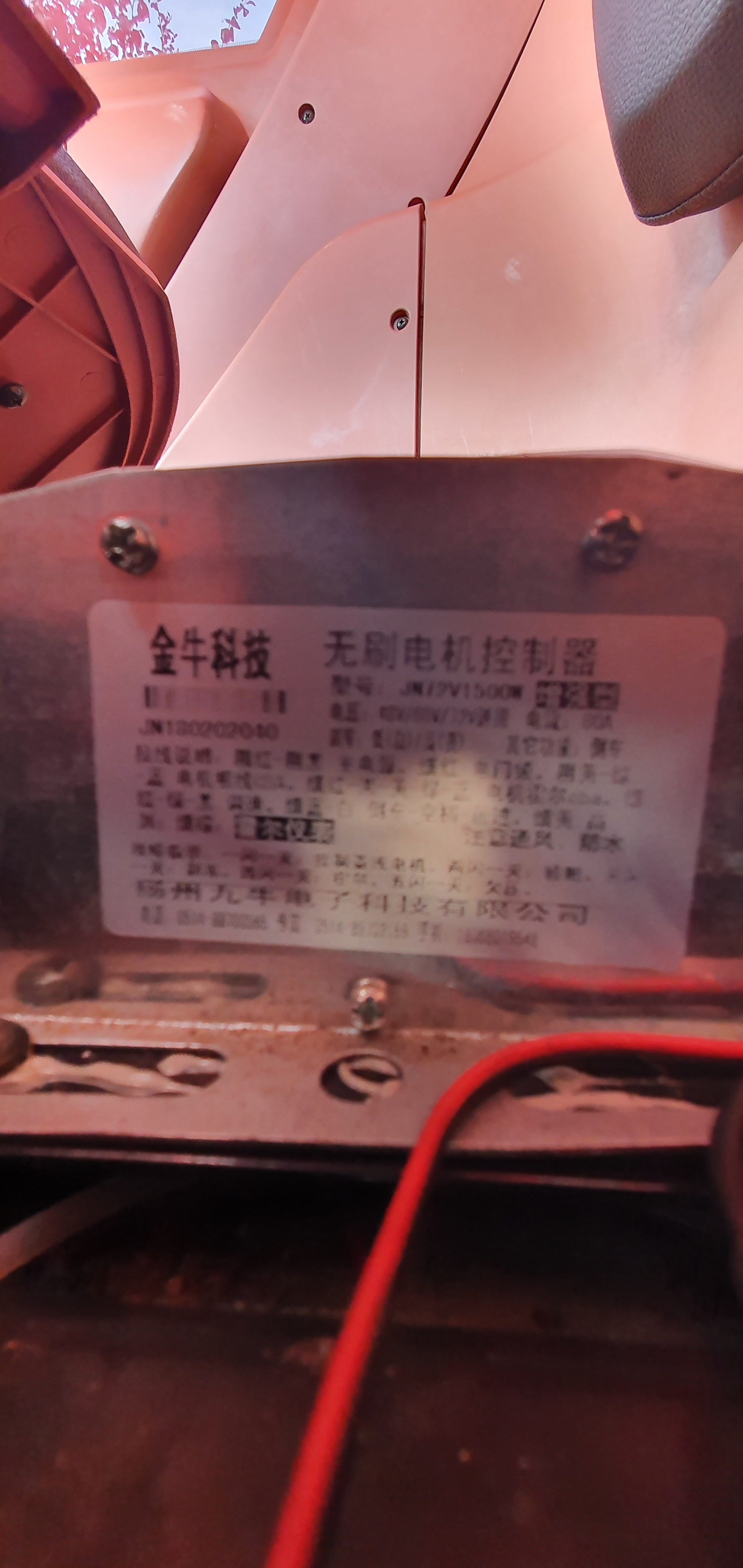

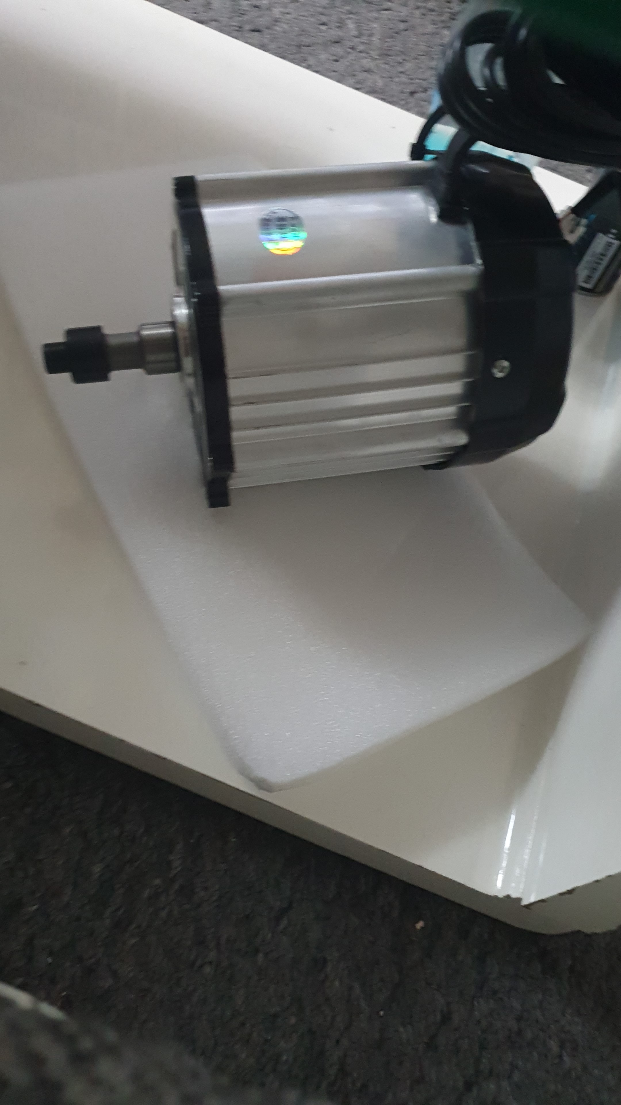

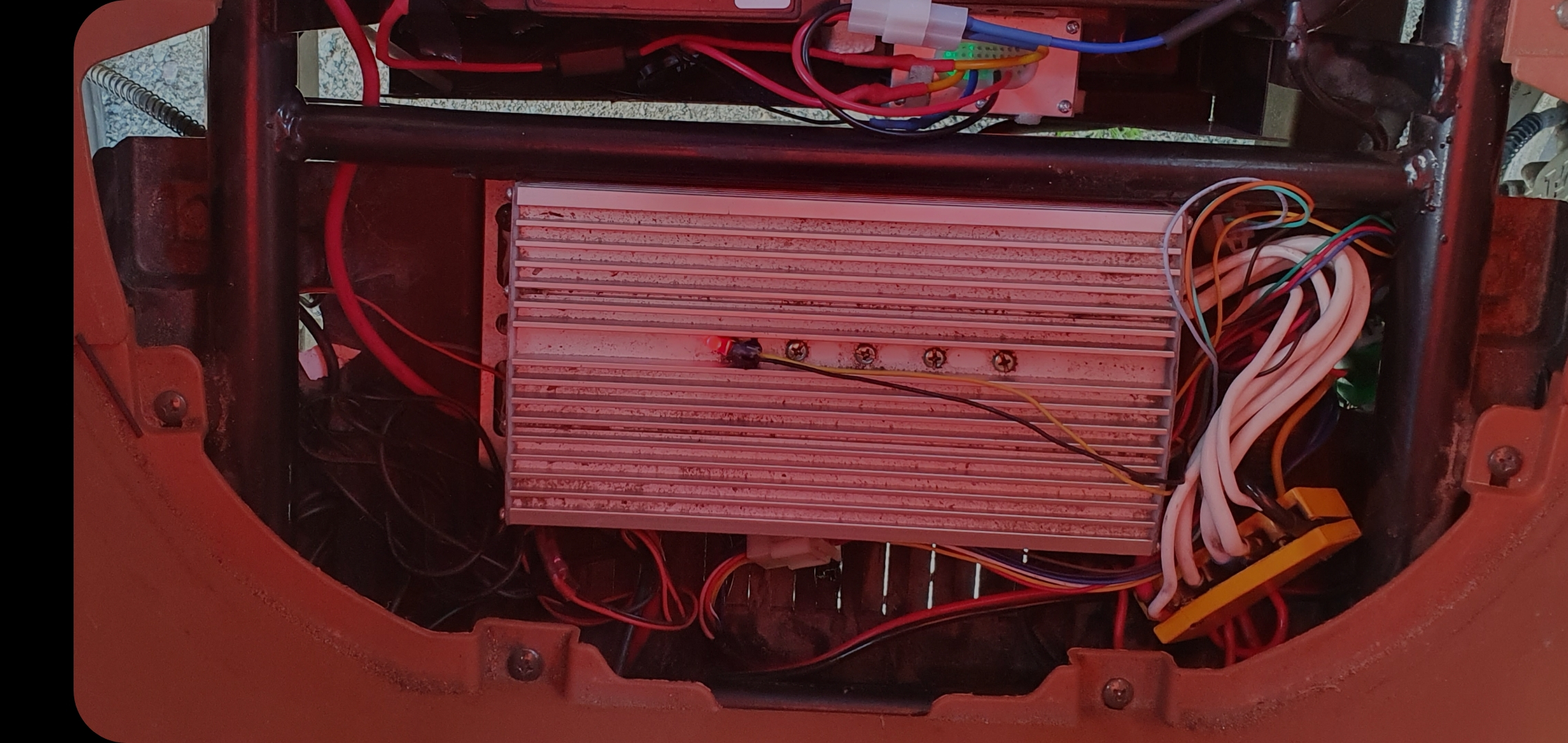

Moin moin leute, Ich habe ein tol 1500dzk ( kabinenroller ).
Der Roller hat 6x12v gel blei Akkus und jetzt ein neuen 72v1800w Motor ( am Differential angeschlossen ) leider macht mein original Controller aber nur max 1500 w und hat 80A. Nun suche ich für dieses setup ein passenden neuen Controller am besten programmierbar und muss rückwärts schalten, cool wäre auch neutral und es wäre auch cool wen ich mein Tacho weiter nutzen kann. ich suche jetzt schon seit Tagen aber verliere langsam den Überblick zwischen den Herstellern: sabvoton/kelly/lingbo/votol. Kann mir da jemand was empfehlen? Oder hat ein zu verkaufen ? Ich danke euch schonmal. Mfg Maurice
PS anbei mein original Controller und der neue Motor.

Na doch 80A würden mir wahrscheinlich auch reichen. Dazu hätte ich sagen sollen mein jetziger Controller ist auf 35 kmh limitiert. Der vorbesitzer hat damit die Kiste etwas schneller läuft ein 60v 1500w Motor eingebaut, der ist nun leider kaputt ( wurde auch immer ziemlich warm ) nun habe ich mir halt ein 72v 1800w Motor besorgt aber damit fährt der nichtmal die 35 ( max 31 ) und das möchte ich ändern
