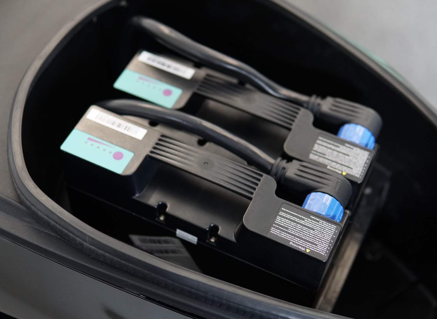

keine Ahnung welche Farbe der Kill-Schalter rechts oben (über dem Licht-Schalter) bei Dir hat, hier auf dem Bild ist er rot:
Auch hier ist er Rot:https://www.youtube.com/watch?v=FLjJO5gUR1w&t=205s
Wenn dieser Schalter auch bei Dir als Kill-Schalter fungiert, hat der zwei Positionen: Not-Stopp und Fahrbereit.
Am Gasgriff unten ist natürlich noch der Fahrstufen-Schalter (der kann offenbar auch rot sein)
Die Motor-Funktion blockiert natürlich auch ein ausgeklappter Seitenständer. Oft geht beim Ausklappen des Seitenständers auch das Bremslicht mit an. Dann wäre die Motorfunktion ebenfalls unterbrochen. Wenn der Schalter am Seitenständer korrekt schaltet, geht das Bremslicht beim Einklappen wieder aus und der Motor wird freigegeben. Das wirkt aber nur so, wenn der Roller Strom hat.
Daran liegt es aber wohl nicht, da die Akkus ja so seltsam anzeigen.
In den Akkus stecken offenbar noch die Chogori-Stecker vom Fahrzeug drin (Hellblaue Bajonett-Kuplung, also etwas drehen, bis die sich herausziehen lassen). Im Modell ab 2020 sollte das so aussehen:
Dort wo die blaue Bajonett-Kupplung aus dem Akku gezogen wurde, passt dann vielleicht das Ladegerät einzeln an den Akku. Beide Akkus würde ich herausnehmen und nach dem Ladeversuch (Tipp von ollige beherzigen) nur den Akku wieder anschließen, der noch Strom hatte.
Wenn er mit einem Akku (alleine) wieder funktioniert, wäre die nächste Baustelle, der andere Akku, der keine Energie mehr anzeigt.
PS: Falls die Situation bei deinem Roller komplett anders aussieht, hast Du inzwischen genug Beiträge hier geschrieben, um ein Foto als Dateinanhang einbinden zu dürfen.

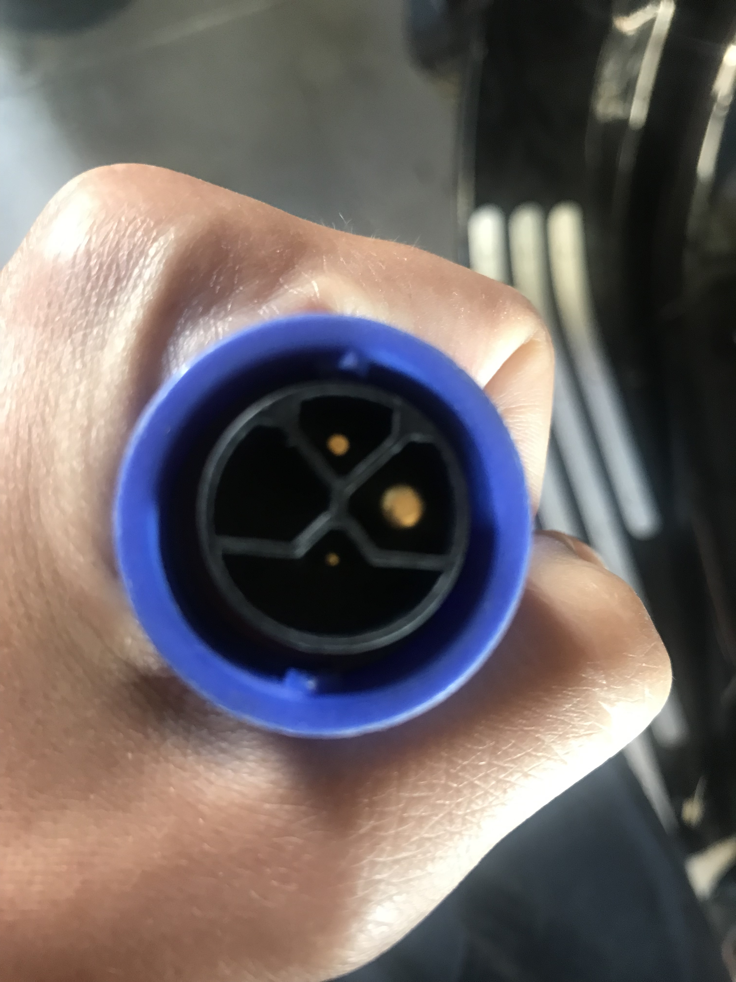

Anbei Fotos! Kein Kill Schalter! Akkustandsanzeige auch abgelichtet.
Stecker vom Ladegerät und Buchsen vom Akku.
Kompatibel?
Hab nach Olli‘s Tipp agiert, weiterhin nichts.
Trinity ebenfalls angeschrieben. Noch keine Antwort.
Danke nochmal für Eure Hilfe.
Gruss, Silke

Anbei Akku Buchse
Hallo Didi und Olli,
Trinity hat mir geschrieben, dass es sich um ein Akkuproblem handele und keine Spannung mehr raus oder reingeht.
Ich soll die Akkus einsenden , ( Tonnenschwer, wie bekannt) nun denn, ich hoffe auf Lösung des Problems und werde jetzt erstmal ans Einpacken gehen.
Vielen lieben Dank nochmal.
Liebe Grüße
Silke
