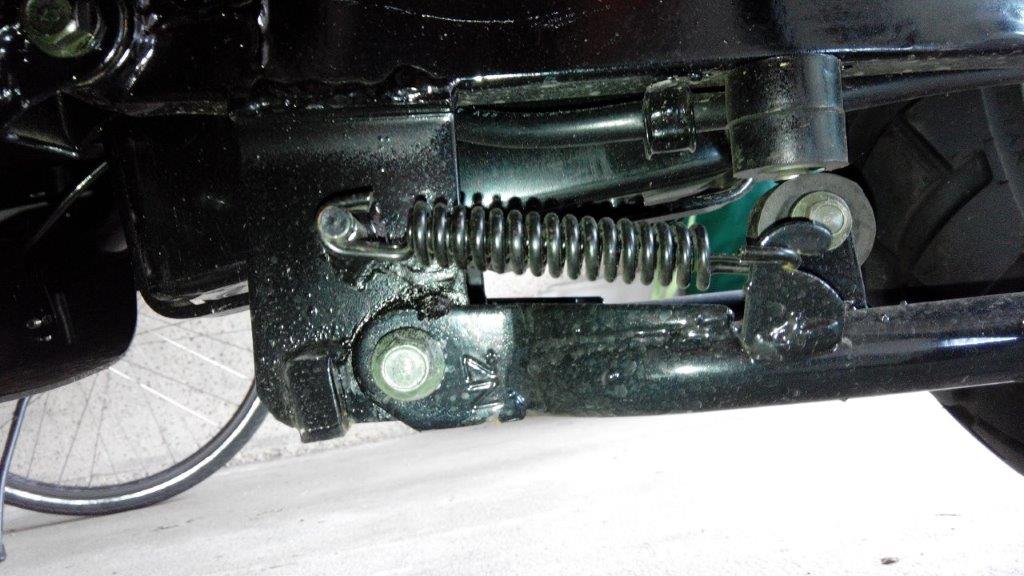

gerade eben habe ich die Schraube vom Hauptständer bei "voller Fahrt" :D verloren. Der Ständer fiel natürlich nach unten und schleifte über den Asphalt. Unangenehm. Zum Glück hatte ich eine Schur in der Hutschatulle und konnte ihn provisorisch hochbinden.
Jetzt bräuchte ich möglichst schnell eure Hilfe, indem ihr mir sagt, was das für ne Schraube war (Maße, eventuell Unterlegscheibe, Besonderheiten) und wie die festgemacht war. Eventuell ein Bild? Wäre nett.

Mal ein Schnellschuß,die Maße müßte man von der verbliebenen Schraube nehmen können.

Habe jetzt keinen Messschieber zur Hand, aber das ist eine ganz normale Maschinenschraube mit Mutter. Vielleicht M10, so auf den ersten Blick.
Einfach mal mit der zweiten Schraube in den nächsten Baumarkt gehen und Ersatz besorgen.
Vielleicht bei der Gelegenheit mal alle Schrauben vorsichtig nachziehen. Insbesondere die Achsmuttern.

Also, ich hab das Ding wieder fest.
Dirk hat recht, es ist eine M 10. Ich habe keine Ahnung von Schrauben und so, aber wie gesagt, ich habe eine M10x 30 besorgt und einen 17er Schlüssel benutzt :D . M10x 20 geht auch. Die Muttern dazu sind auf der Innenseite des Ständers angeschweißt.
Und weil ich eben 10x 30 hatte, habe ich noch eine Mutter dazu aufgeschraubt, Keine Ahnung, ob das was hilft. Wie gesagt, ich bin Metzger. :) Unterlegscheibe muss ich noch eine passendere besorgen, die ich hatte, ist nicht optimal.
Ich muss mal dazu sagen, das die Schraube ziemlich straff ins Gewinde ging, insofern hat Alf recht: Wie kann das passieren??
Besten Dank für die Hilfe!
...ach ja.... ich hatte die Schrauben und Muttern nach paar Kilometern gemäß den Anweisungen der Trinity´s, kontrolliert und nachgezogen. Werde das aber nächste Woche nochmal machen.

Hallo Fellfisch,
wenn Du Schrauben oder Muttern Sichern willst, kannst einen Federring beilegen, oder Du kannst LOCTITE Schraubenfest ( mittelfest ) auftragen, das ist eine Paste die auch größere Temperaturen aushällt. Natürlich kannst Du auch wenn das Gewinde wie bei Dir lang genug ist, die Mutter als Kontermutter gut anziehen, dann hast Du auch eine Sicherung. LG,

Fellfisch hat geschrieben:Ich habe keine Ahnung von Schrauben und so, aber wie gesagt, ich habe eine M10x 30 besorgt und einen 17er Schlüssel benutzt
Hoffentlich hast du auch auf die richtige Schraubenhärte geachtet. Immerhin muss sie ein erhebliches Gewicht tragen. Nicht dass dir der Hauptständer im Lauf der Zeit die Schraube wegnudelt ;)

Auf Schraubenhärte achten? An so was denke ich gar nicht. War im Obi und hab einzelne Schrauben gekauft. Und ausnudeln? So oft bewege ich den Ständer nicht. Zur Not gibts wieder ne neue Schraube.
An Schraubensicherung habe ich auch gedacht, habe aber im besagten Baumarkt auf die Schnelle nix gefunden. Das kommt aber als nächstes.

Schraubenhärte: Ich denke doch, dass auch die Baumarktschrauben bei uns 8.8 haben und das wird wohl reichen
Schraubensicherung: da ist wohl bei ausreichender Länge der Schraube eine Kontermutter hinten drauf die beste Lösung

Das habe ich gemacht. Eine Mutter hinten drauf. Die erste ist ja am Rahmen angeschweißt.
