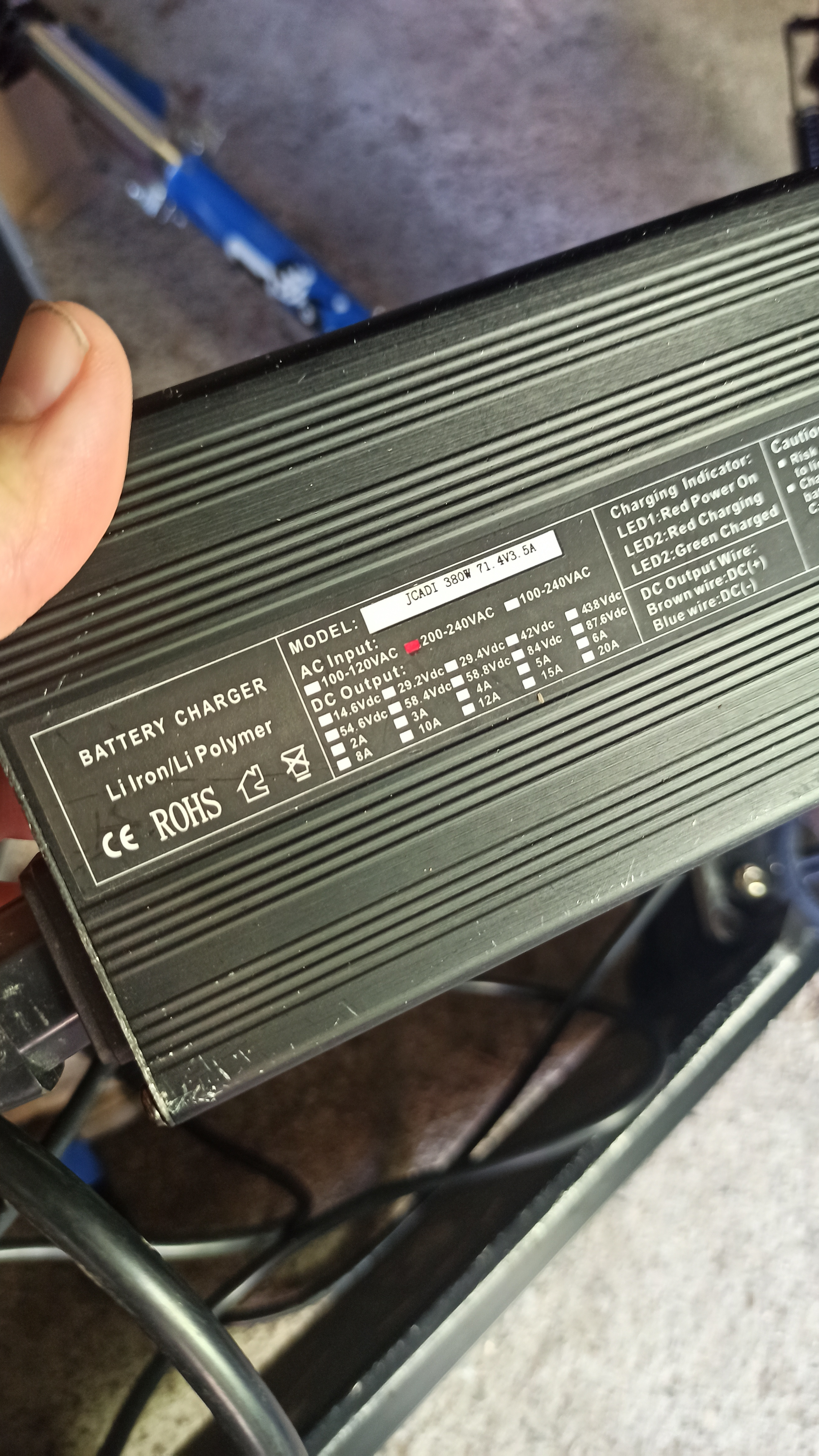

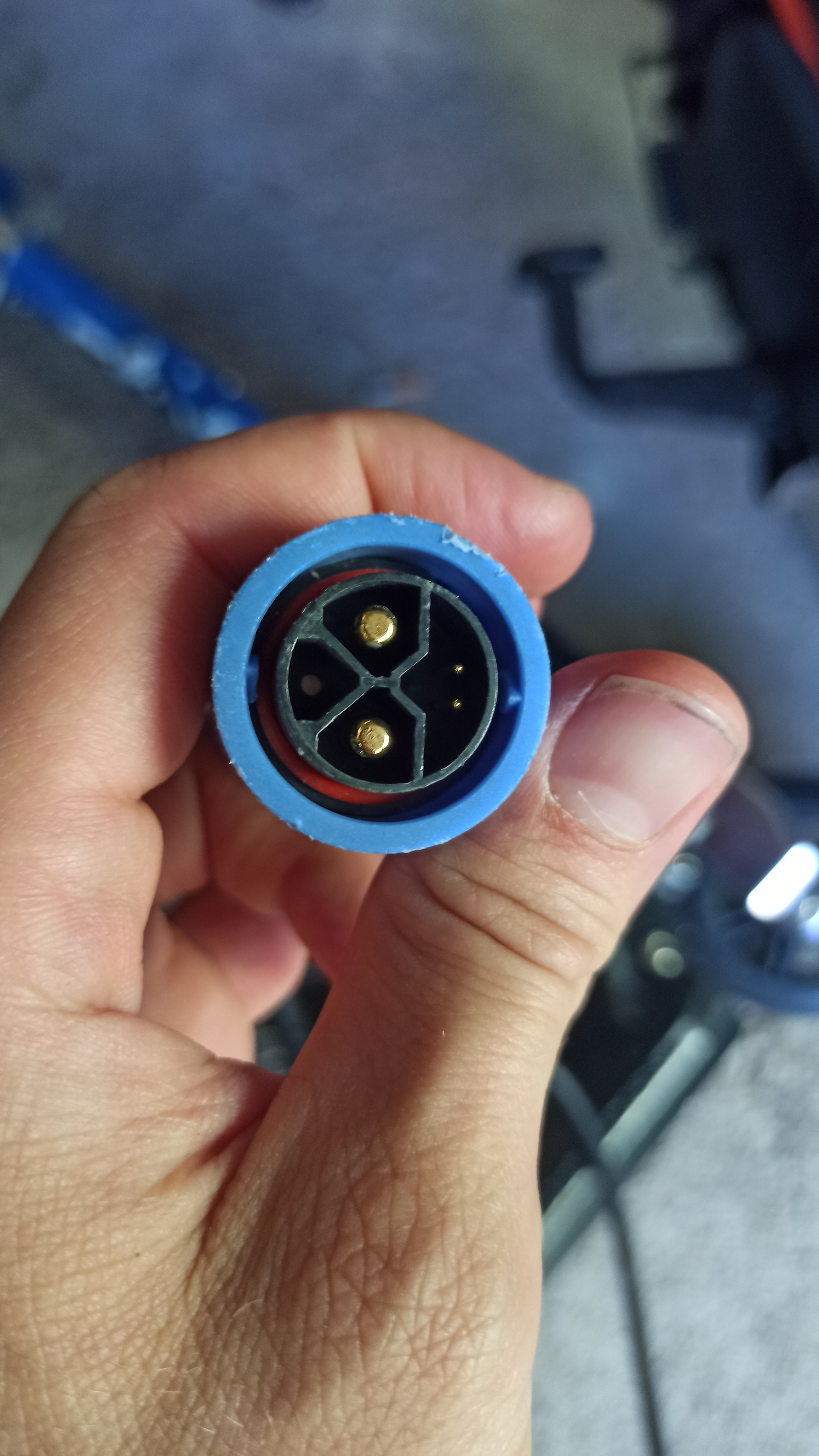

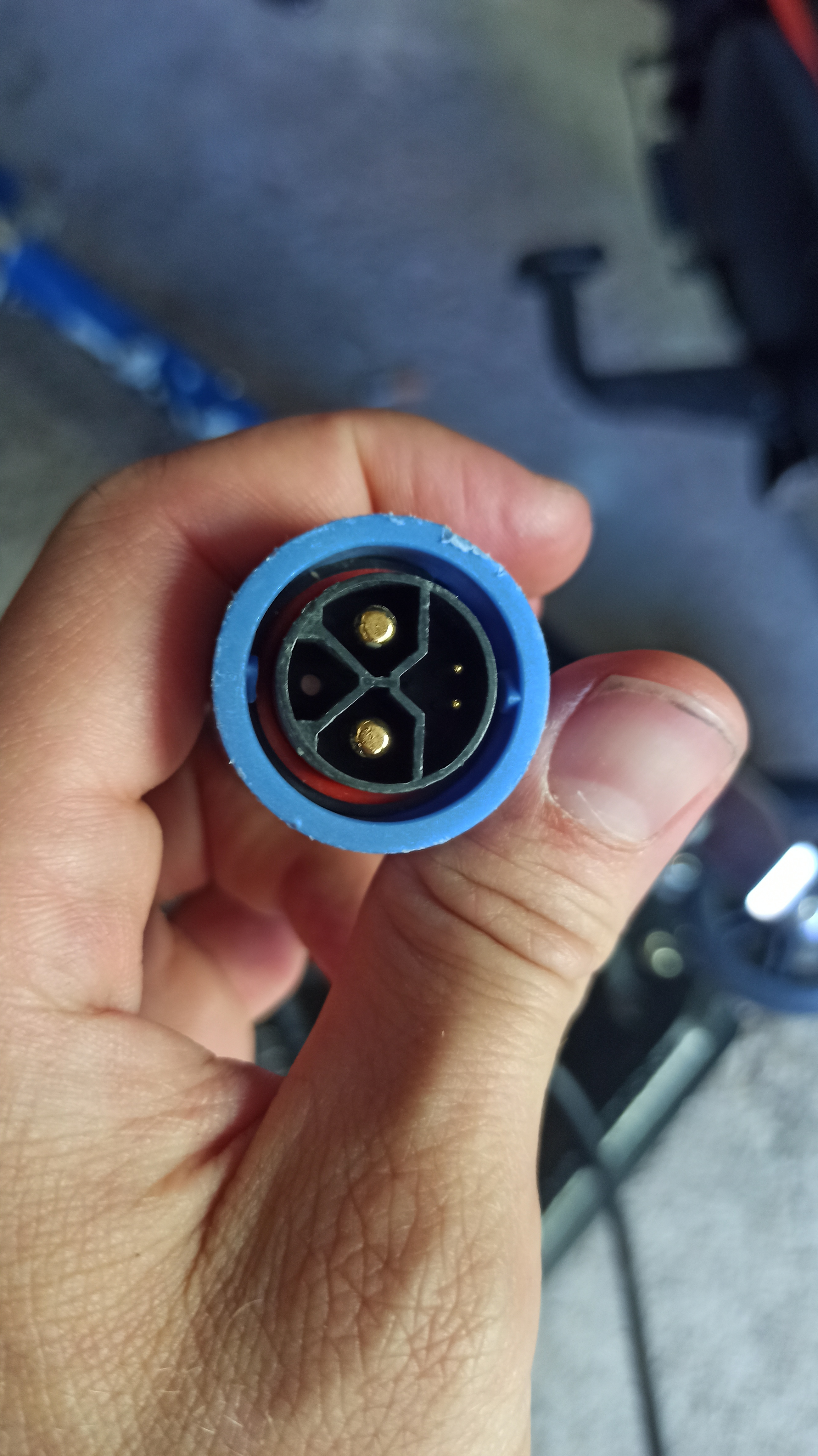

Hier sind Bilder vom Netzteil.

das ist auf jeden Fall ein Ladegerät für einen 17s Li-Ion-Akku (Nennspannung 61,2 Volt Ladeschluss bei 71,4 Volt). Das 48V-NovaLG passt nicht!

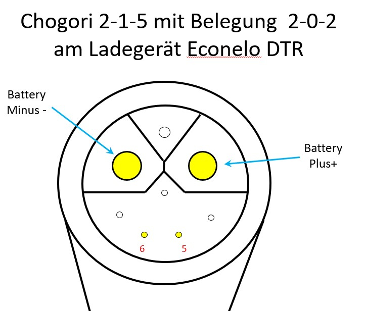

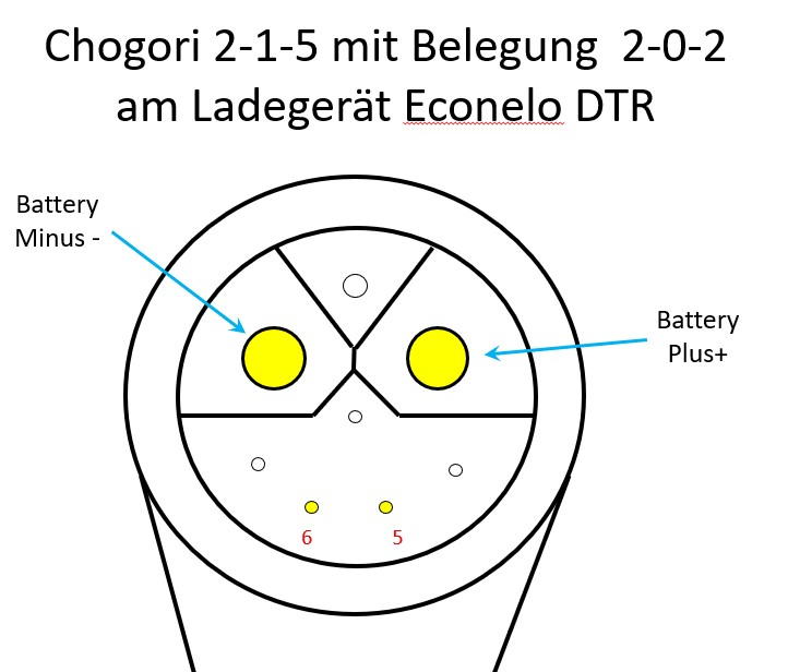

Alleine das, tut es aber oft nicht. Beim Stecker des Ladegerätes wurden vom Chogori 2 - 1 - 5 bereits der mitteldicke und drei dünne Pins weggelassen.
Die beiden dicken sind natürlich Plus und Minus, aber das BMS im Akku wird den Minus-Pol in der Akku-Buchse ggf. so lange sperren, bis es erkennt, dass ein Ladegerät daran angeschlossen ist. Dabei spielen die beiden dünnen Pins (im Bild 5 und 6) vermutlich eine Rolle. Die Frage ist halt welche? Jeder Hersteller macht das anders.
Vielleicht lässt sich der Stecker durchmessen, ob da eine simple Kontaktierung der Pins (untereinander oder zu Plus) am BMS zur Freigabe führt.
Es gab hier Fahrzeuge, wo der Umbau alten Stecker auf neues Ladegerät (zumindest bisher) keinen Ladeerfolg ergeben hat. Bei Anderen ging es,
weil der "Akku öffne Dich" -Trick des Herstellers durchschaubar war.
Bisher war + und - immer so belegt (hoffentlich auch hier):

Wenn man das Originalladegrät aufschraubt. sind die Pins 5 und 6 einfach miteinander gebunden. Da laden ist also mit jedem Labornetzteil möglich. Alternativ natürlich auch mit jedem 17S LiIonen Ladegerät.

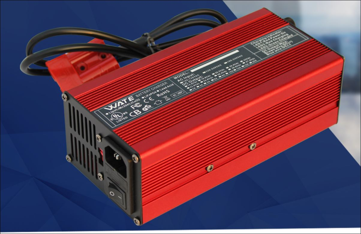

Werde mir wohl ein Ersatzladegerät für 54 EUR zulegen.
https://de.aliexpress.com/item/10050037 ... pt=glo2deu
