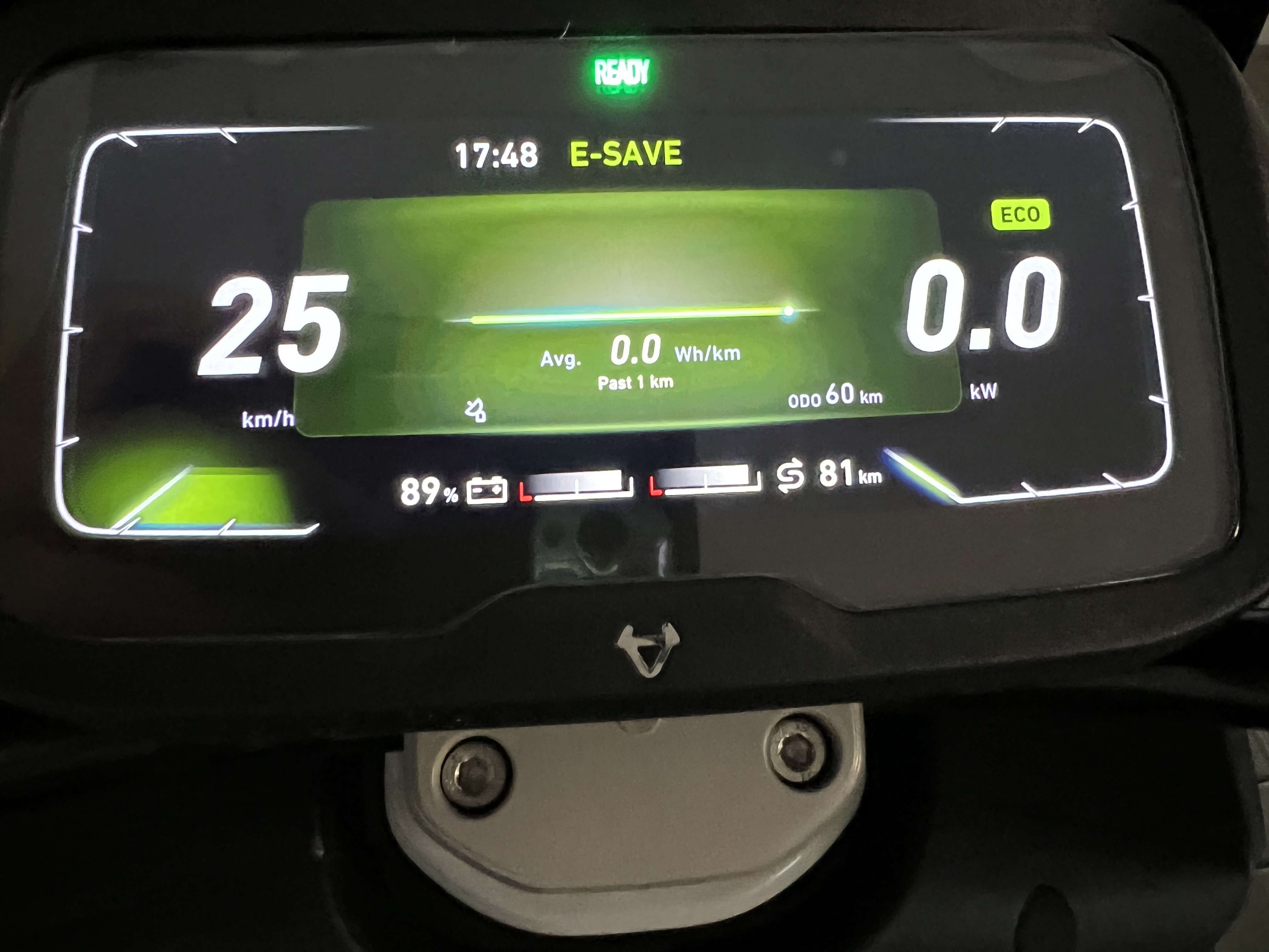

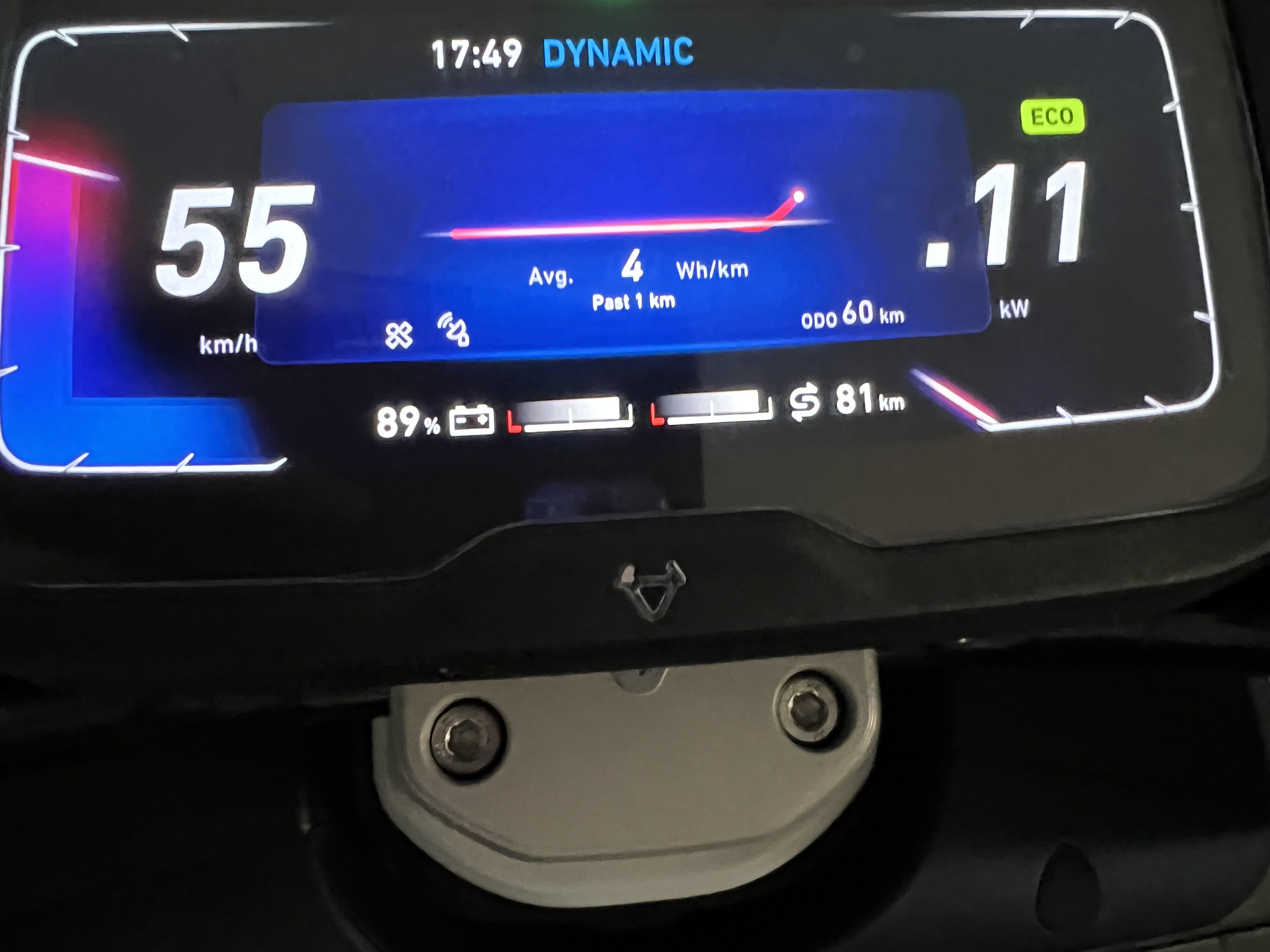

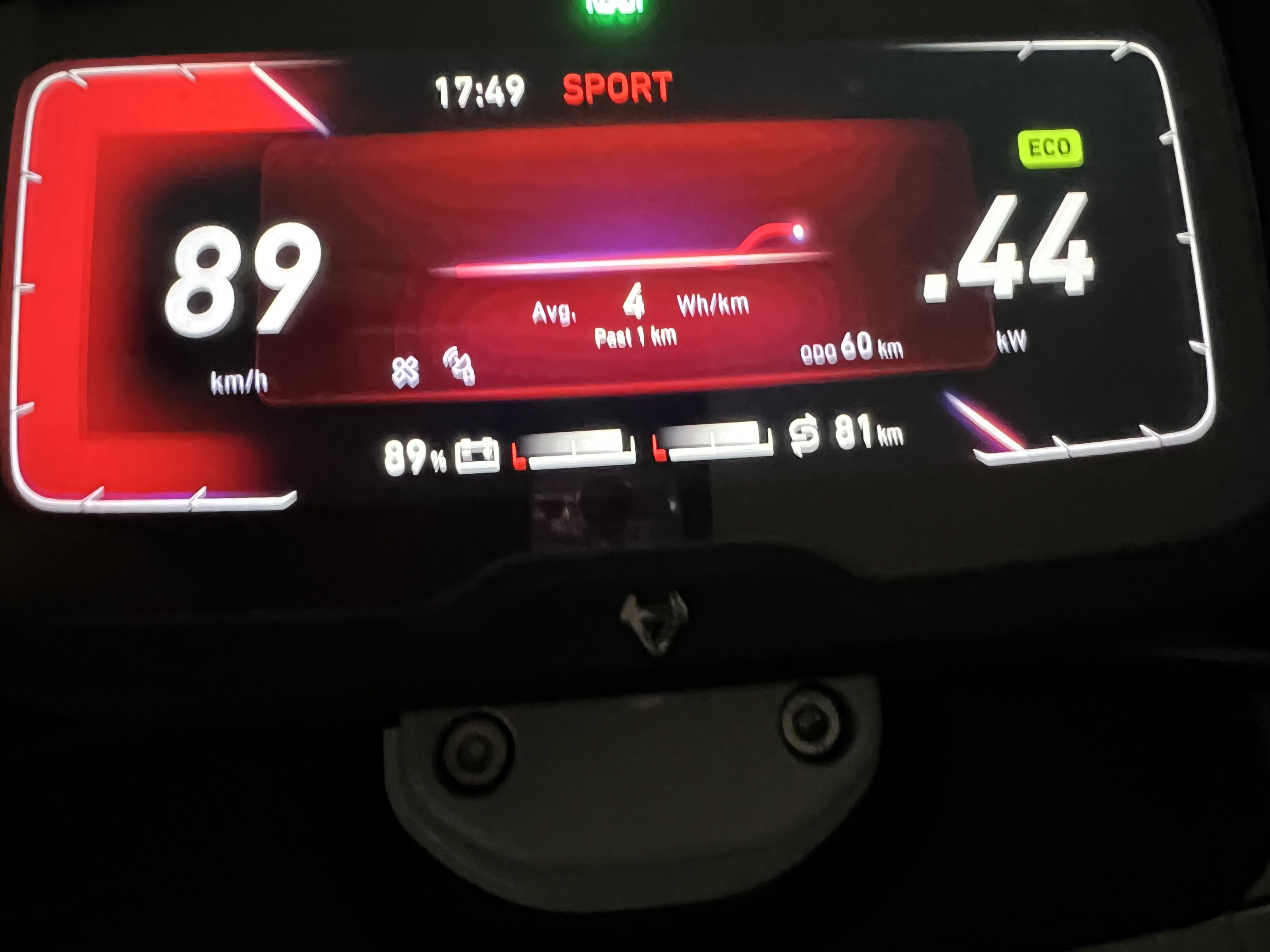

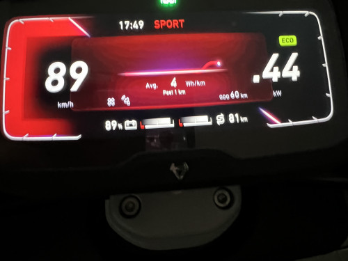

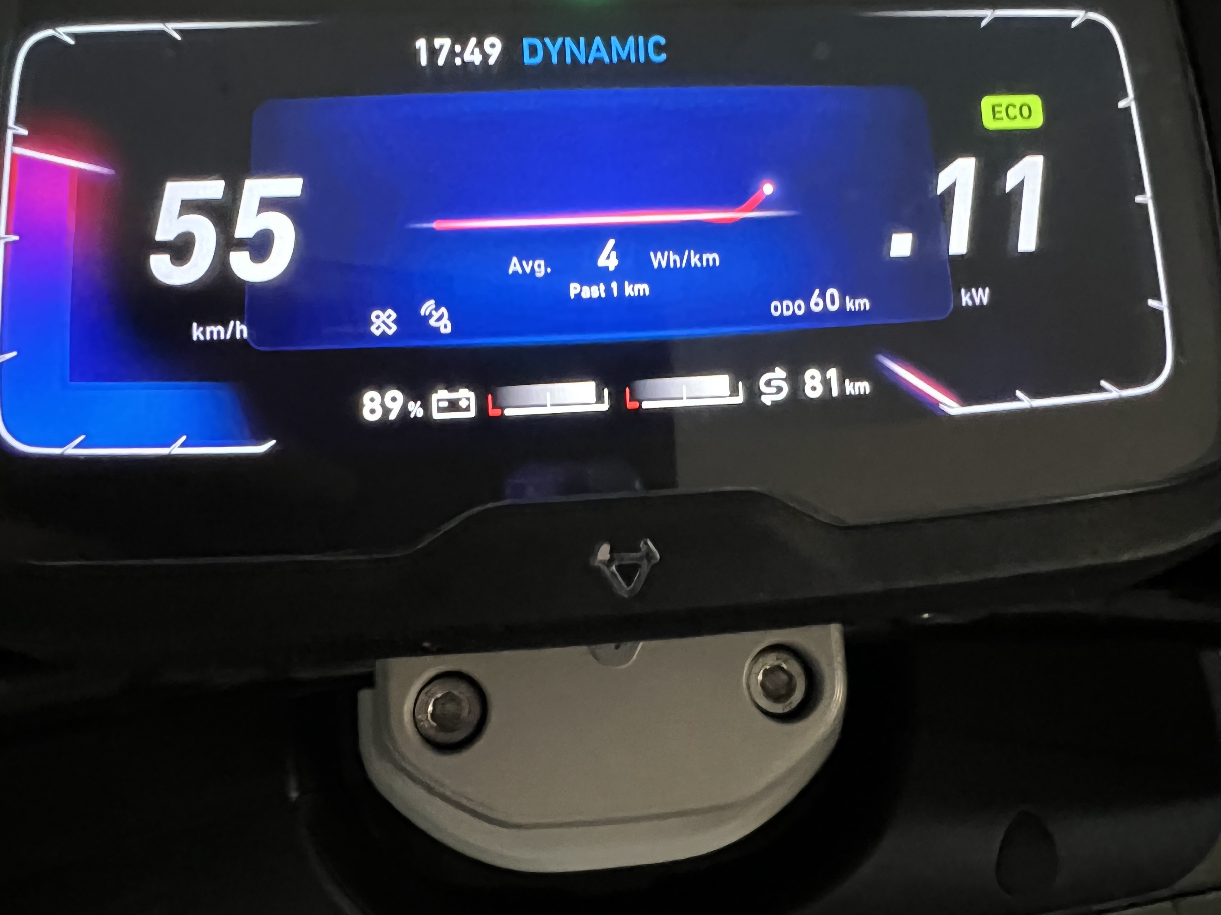

- ECO-Modus Max. 25 km/h, Dynamik-Modus Max. 54 km/h (GPS 56 km/h) und Sport-Modus Max. 89 km/h (GPS 85 km/h)
- Kein Lenkerflattern feststellbar.
Fotos zeigen Vmax auf dem Hochständer

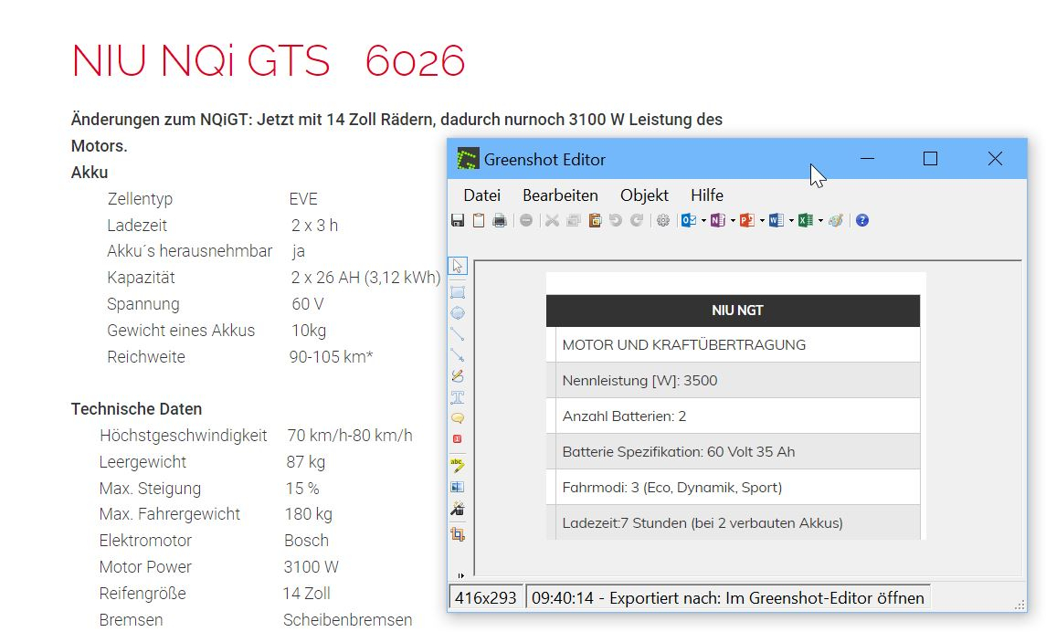

@Mr.Eight
Also der Nqi GTS 2022 hat auch einen Peak von 4600 Watt. Wo nimmst Du die 4100 her?

Vielleicht hat NIU das angepaßt. Denn das war am Anfang der Unterschied, warum die Vermutung im Raum stand, das die NQIs gegenüber den NGTs etwas langsamer in der Beschleunigung sind. Größere Reifen. Etwas weniger Leistung, bei gleichbleibender Reichweite.Matrix3937 hat geschrieben: Do 4. Aug 2022, 22:27 @Mr.Eight
Edit... Ich hab es gefunden. Der NGT war mit einer Nennleistung von 3500 Watt angeben und der NQi nur mit 3100Watt.

Nun, bei Dir steht im Screenshot bei Motor: Bosch, hat aber den V-Motor von Niu. Bin bei der Internetrecherche auch mehrfach darüber gestolpert, das bei einigen der Boschmotor angegeben wird.

Ändert aber nichts an der Tatsache, das der GTS nur noch 3100Watt hat... Auch mit V Motor. Was aber ja kein Nachteil ist wie wir wissen.
Ist es möglich, das anfänglich Bosch Motoren verwendet wurden? Ich erinnere mich, das wir zu Anfang extra Fotos von der Leistungsangabe des Motors gemacht hatten.
