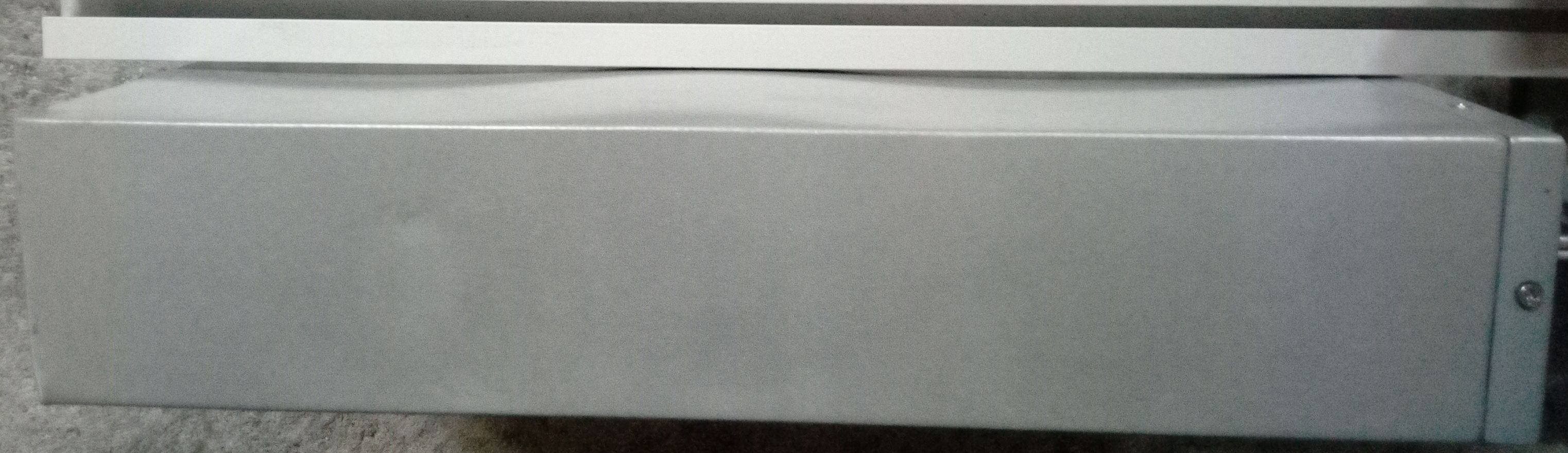

Meine Luna hat bei fast jeder Fahrt einen Aussetzer des Controllers. Normalerweise genügt es stehenzubleiben und dann geht die Weiterfahrt wieder. Allerdings hatte ich 1x auch das Problem, dass ich etwa 15 Minuten die Akkus abstecken musste, damit sie sich wieder starten ließ.
Dann geht ab ca. 60% Ladestand (etwa 30km Fahrt) die Leistung derart in die Knie, dass es keinen Spaß mehr macht. Diesbezüglich konnte ich letztes Wochenende rausfinden, dass offenbar das BMS eines Akkus ab diesen 60% etwa einen Akku abschaltet. Man fährt dann also nur mehr mit dem anderen Akku. Dieser wird heiß und man kriecht mit Müh und Not noch 30km/h bei mittleren Steigungen bergauf. Die Reichweite mit diesem Problem liegt bei mir bei unter 50km.
Dann ist mir auch aufgefallen, dass ein Akku (der mit offenbar intaktem BMS) Schäden am Gehäuse aufweist. Eine Ecke unten ist eingedrückt und ein Bug verläuft an der Unterseite entlang. Sieht nach einem Stürz des Akkus aus. Beim letzten ladevorgang bemerkte ich auch seitlich eine Wölbung des Gehäuses nach außen. Schwer zu sagen, ob die vorher schon bestand, oder nach den Ladungen bei mir aufgetreten ist.

Falls die Aussetzer des Controllers (mit Aus und nach Ausrollen dann wieder OK) eher nur bei vollem Akku waren, kann da ein Update der Einstellungen helfen. Läge dann vermutlich an Überschreiten der Spannungsschwelle, wenn mit vollem Akku Rekuperation beim Bremsen erfolgt.
Dass sich in einem Roller mit Dual-Akku-Betrieb aber ein Akku in die BMS-Notabschaltung verabschiedet, wenn der andere noch halb voll ist,
hört sich allerdings nach einem echten Problem an. Wenn es nach Durchbalancieren der Akkus nicht besser wird (auch mal einzeln am Ladegerät und nacheinander ganz voll laden). wäre dies ein Grund zur Reklamation. Ganz kaput kann das BMS nicht sein, es schaltet den Akku ja ab. Aber mit dem Akku oder den Verbindungen zum BMS stimmt offenbar etwas nicht, falls sich der Effekt nicht legt.
Dass das BMS jegliche Brandgefahr verhindern soll, klappt jedenfalls, wenn es den Akku schon bei 60% zur Sicherheit abschaltet, aber eben eigentlich zu früh. Leicht aufgeblähte Akkus sind normal. Dass ein zwei Akku-Roller nur einen nutzt, der dann zu warm wird, ist aber nicht ordnungsgemäß.

An der Rekuperation kann es nicht liegen, da diese nicht vorhanden ist. Das soll mit einem Software-Update erst später erfolgen. Diese Aussetzer passieren auch offenbar völlig unabhängig von Ladestand, Fahrstufe, Vollstrom/Teilstrom-geben, etc. Zumindest konnte ich noch keinen Zusammenhang mit etwas feststellen. Außerdem beschreiben hier schon einige diese auch bei der Sunshine.
Ausbalanciert sind die Zellen mttlerweile auch, beim letzten Ladevorgang konnte ich nichts mehr feststellen. Davor hat das Ganze tlw. über 3h gedauert.
Hier noch ein Bild vom Gehäuse des einen Akkus, das ist nämlich nicht normal:

Das sieht in der Tat alles andere als normal aus.
Viel Erfolg bei der Mängelbereinigung

Mit diesem Akku würde ich keinen Meter mehr fahren, Lebensgefahr. Zudem besteht zusätzlich noch die Gefahr, dass sich der Akku auch ohne Last selbst zerlegt. Am besten im Garten/Garage lagern, nicht in der Wohnung.

Da hast du absolut Recht, das Ding ist gefährlich. Deshalb fahre auch nicht mehr damit, bzw. lade ihn auch nicht mehr.
Aber schon richtig das hier auch noch explizit zu erwähnen.
