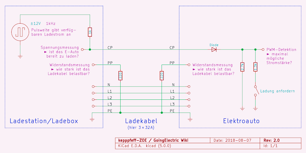

So einfach ist es nicht du musst bei Type 2 Anschluss die Sicherheit Protokolle haben damit das Laden freigegeben wird diese werden durch Wiederstand realisiert. Hier hast du ein Schaltplan SchemaRebuz hat geschrieben: Fr 5. Aug 2022, 08:43 Hallo.

Ja, selbstverständlich muss da noch ein Ladegerät eingebaut werden.Rebuz hat geschrieben: Fr 5. Aug 2022, 08:43 ...Oder muss ich noch das passende Ladegerät mit verbauen?...
Der Typ-2 Anschluss alleine reicht da nicht!

Hallo zusammen, zur Nachrüstung benötigst Du den Einbaustecker, sowie die o.a. Elektronik zur ' Kommunikation' mit der Ladesäule. Das gibt es fertig hier https://evalbo.de/CPP-Elektronik-20
Das Ladegerät muss dann ins Moped eingebaut werden. Es muss auch dafür geeignet sein ( Vibration / Feuchtigkeit ).
Ich habe daher das Standardladegerät in einem Outdoorkoffer auf dem Gepäckträger zum Transport auf reichlich Schaumstoff.
Gruss Jörg

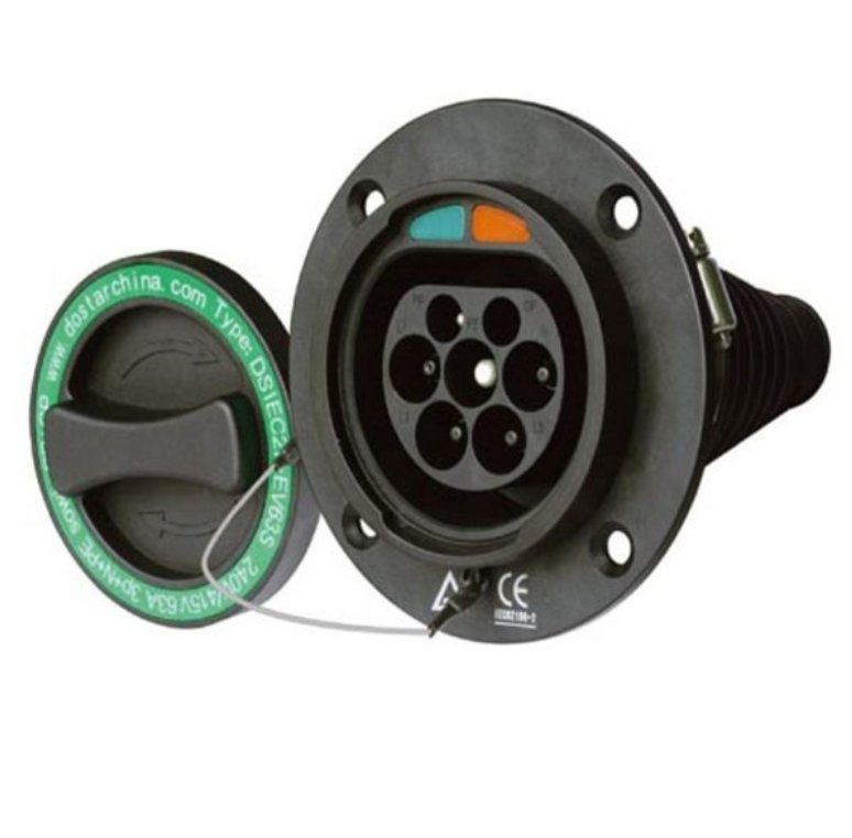

As I want to install this Type 2 socket too, I have found some sockets that already have that signal + locking feature built inside or as a side part (separate "lock") so it should work properly and no need to make your own upgraded dumb socket but in case it does not work, your scheme is perfect for searching problem, thank you.DavidSt hat geschrieben: Fr 5. Aug 2022, 09:33 So einfach ist es nicht du musst bei Type 2 Anschluss die Sicherheit Protokolle haben damit das Laden freigegeben wird diese werden durch Wiederstand realisiert.
Check https://vi.aliexpress.com/item/40002659 ... Redirect=y
