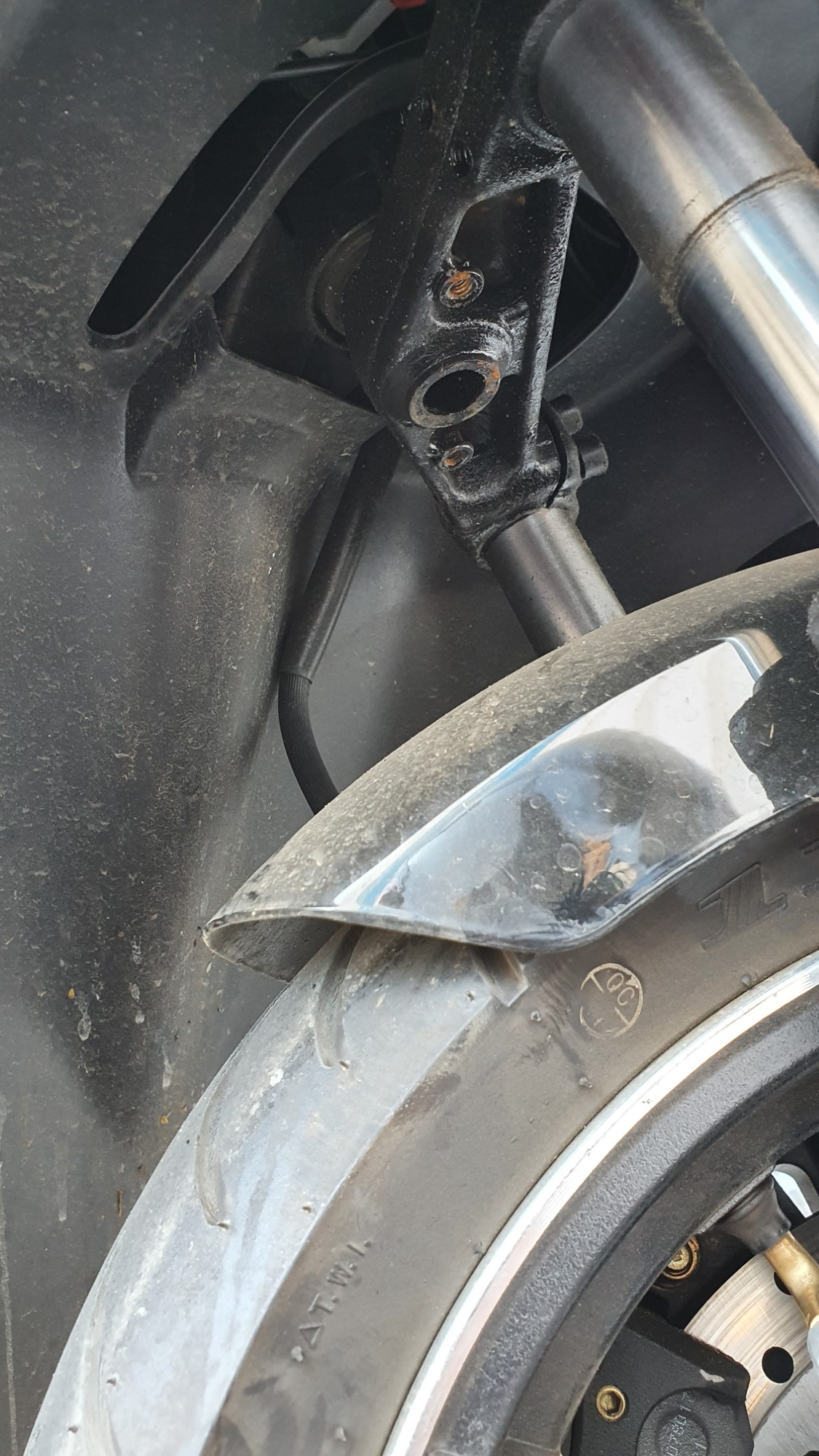

Ich habe ein Hawk 3000 Li, mit ca. 3,500km.

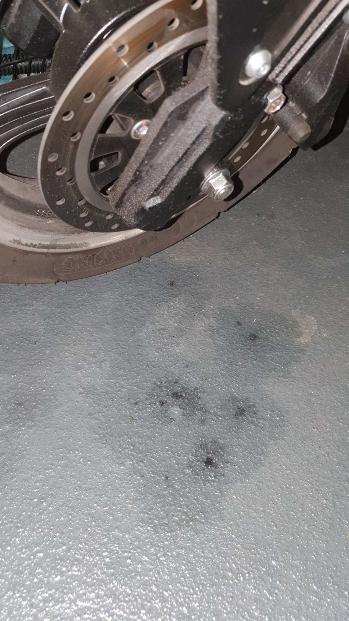

Seit einige Wochen habe ich bemerkt, dass etwas im Bereich meines Vorderrads undicht ist. Auf dem Boden, wo ich den Roller abstelle, sind einige Flecken
Ich habe ein paar Fotos gemacht, auf denen Sie sehen können, dass die linke Seite der Gabeln "nass" ist.
Weiß jemand, woher das kommt und wenn ja, wie ich es stoppen/reparieren kann?
Vielen Dank!

Wenn man rein nach den Bildern geht sieht es für mich nach Gabeldichtring aus. Da ist deutlich Staub/Schmutz dran was in Verbindung mit dem Gabelöl schon anhaftet. Wenn man da Mal mit dem Finger drüber geht und es ist mehr als normaler Staub sondern Öl dabei ist die Ursache gefunden.

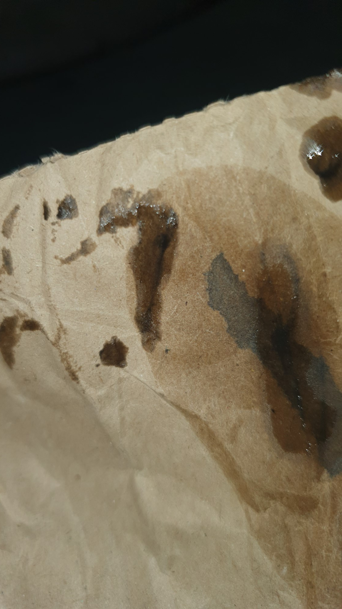

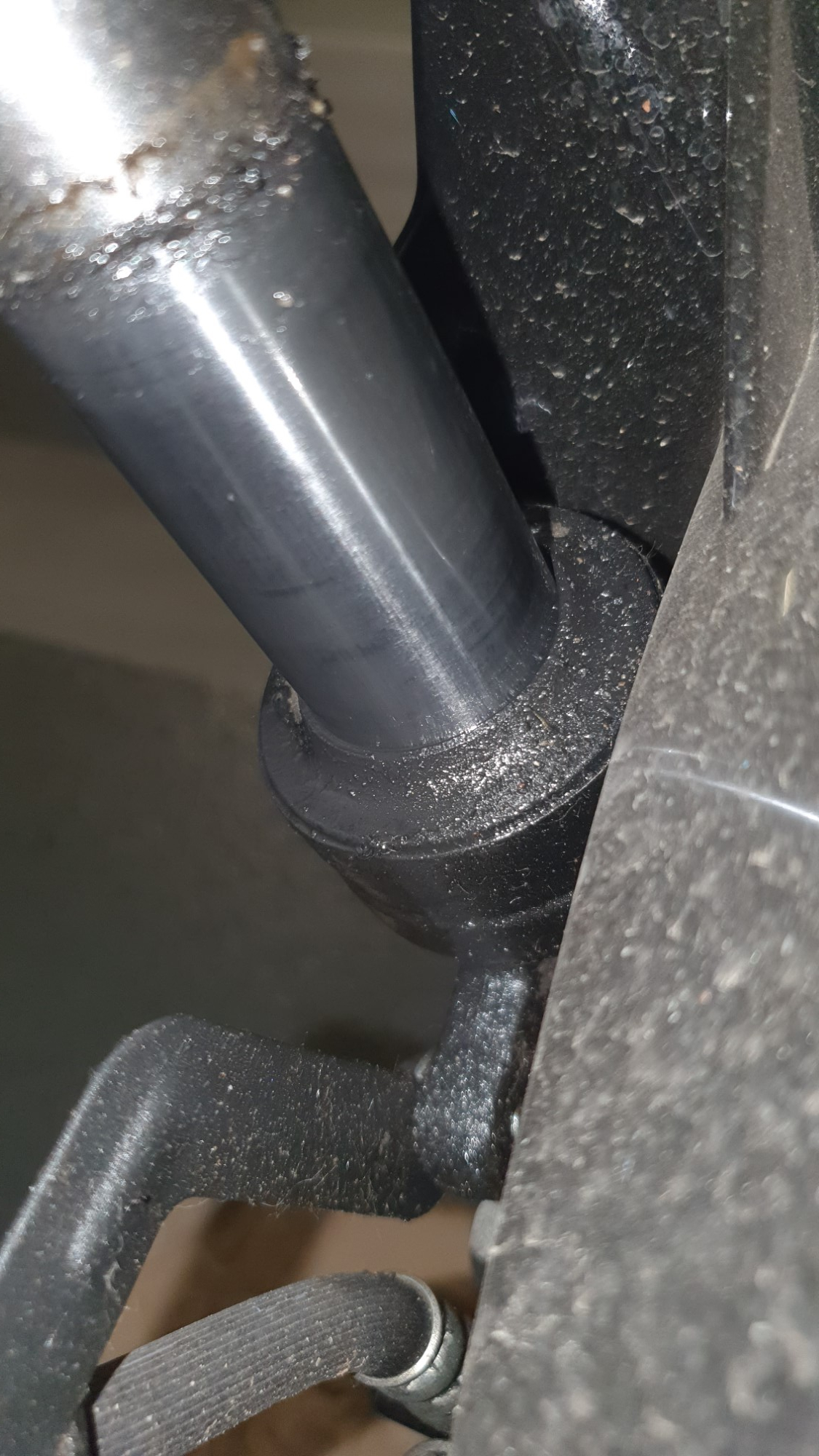

Die Flüssigkeit fühlt sich ölig an und riecht ölig. Auf dem Foto sieht man sogar, dass es auf dem Papier ölig aussieht. Ich habe auch ein Foto des linken Gabeldichtrings beigefügt, der sehr nass aussieht (der rechte Gabeldichtring ist vollkommen trocken).
Also brauche ich anscheinend neue Gabeln. Letzte Frage - könnte eine normale Roller Werkstatt diese Gabeln ersetzen? Ich will nicht damit herumzuspielen.
