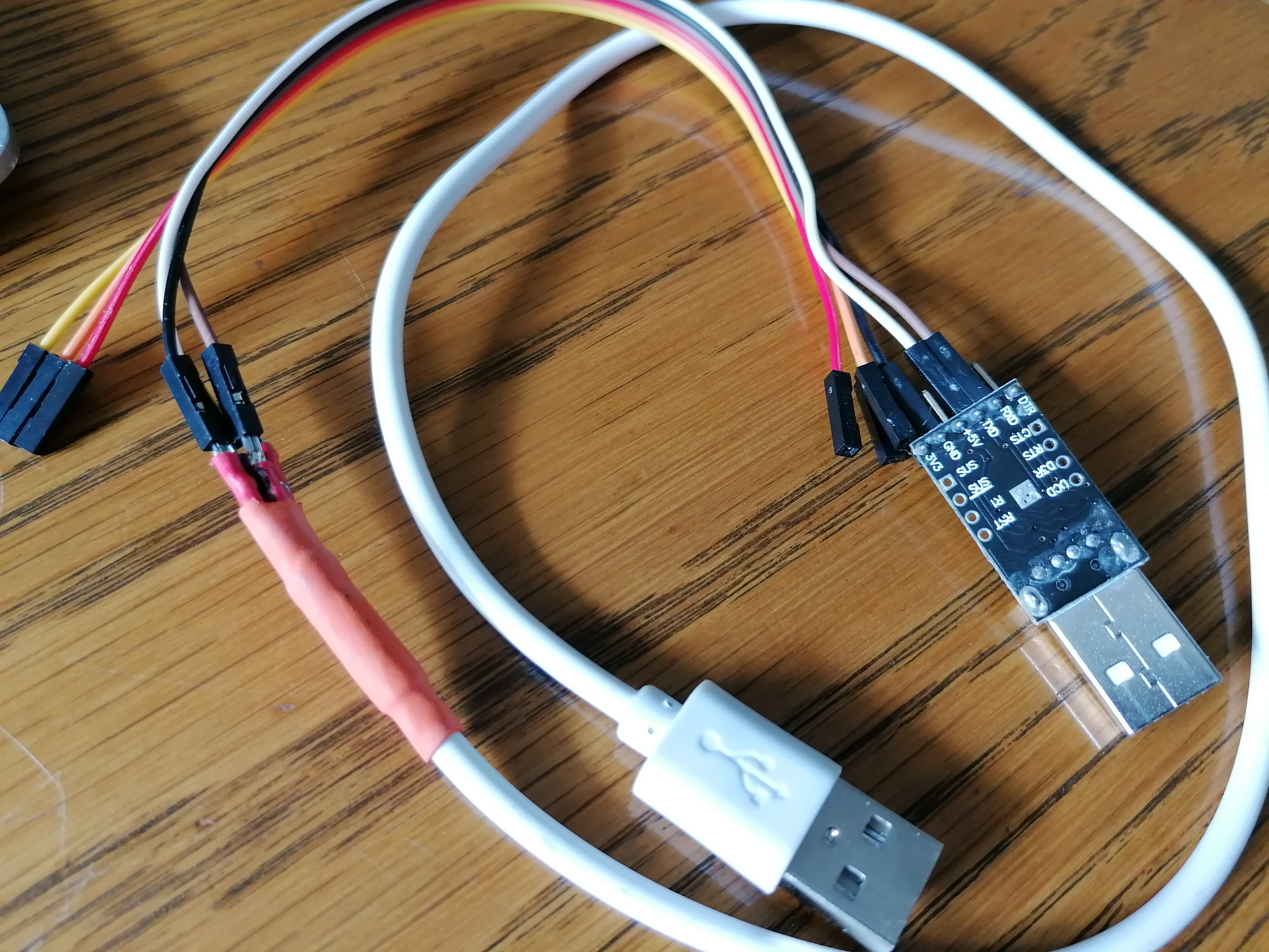

Ich habe dieses Problem selbst gelöst. Hier habe ich das Programm und die Anleitung für den Sabvoton-Controller heruntergeladen und alles so programmiert, wie ich es brauchte.
https://sabvoton.net/pages/download-information
Die Energierückgewinnung funktioniert. Danke.

Hallo Alexander welcher Kabel hast du benutzt Für Programmierung? LG Orhan

Hallo.Kaleci hat geschrieben: Mi 19. Apr 2023, 00:26 Hallo Alexander welcher Kabel hast du benutzt Für Programmierung? LG Orhan
ich habe ein CP2102 USB TTL Adapter Arduino serieller Konverter + Kabel gehabt und das selber auf USB Stecker angeloetet. es klappt.
https://www.ebay.de/itm/255323594516
