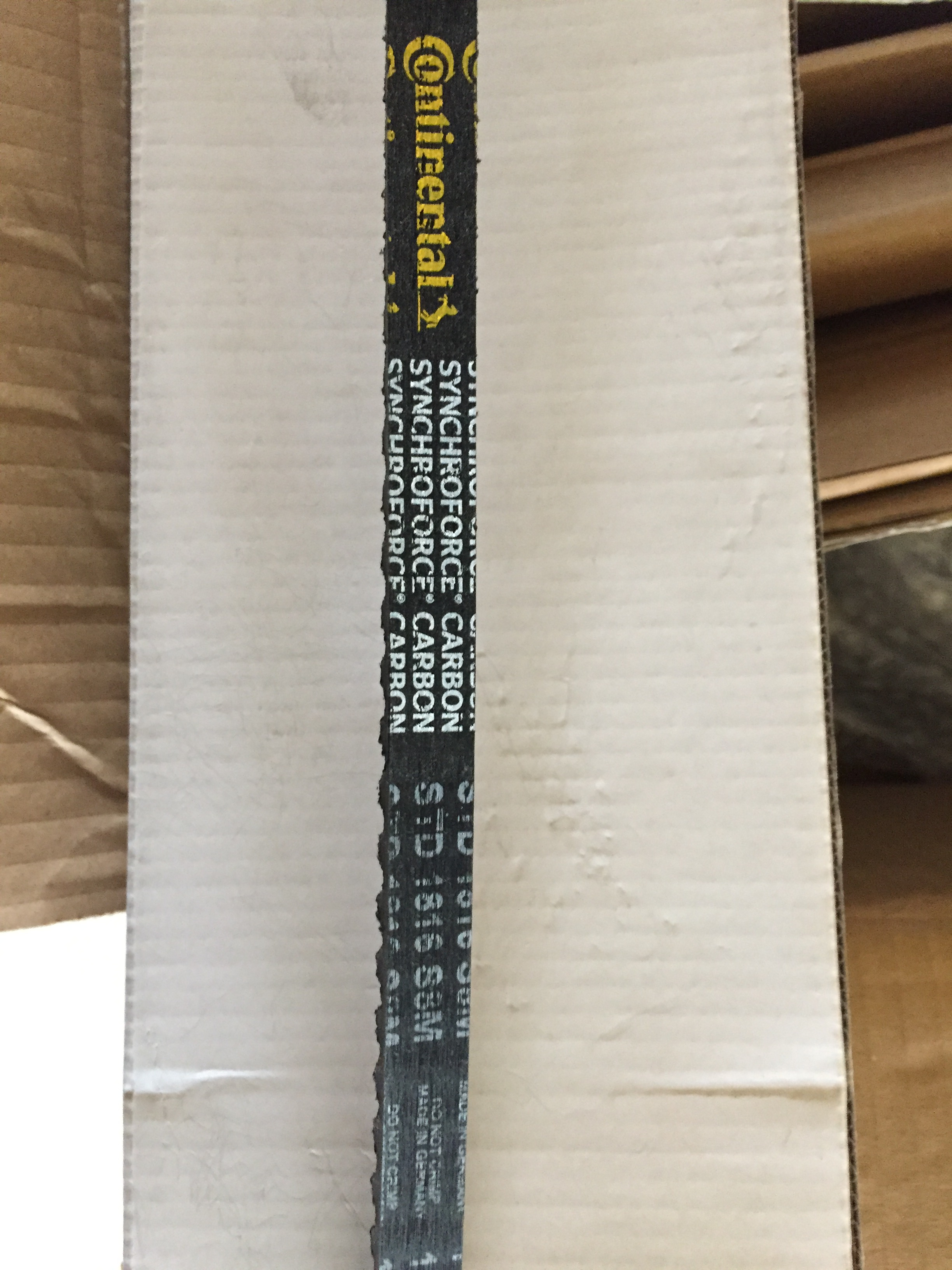

Na dann, such doch mal
Du brauchst die Länge 1816mm, die breite 12mm, das Zahnprofil STD und die Teilung S8M. Natürlich sollte er auch Carbonfasern als Zugstrang haben, weil Glasfaser hält das Drehmoment nur für einige Zeit aus..
Conti selbst bietet diesen Riemen nur in 20, 30, 50, 85mm breite an.
Gates bietet die Carbonriemen als 12mm nur in 1790 und 2000mm an.
Glaube mir ich habe mich schon sehr intensiv damit beschäftigt.
Die meisten werden erst merken, wie schwierig ein Ersatzriemen zu bekommen ist, wenn Sie einen brauchen.

@Schroegell
Ca 7.000 km, war aber auch meine Schuld hätte ihn spannen sollen, war etwas locker. Der Riemen ist über die vordere Scheibe gerutscht und hat ein paar Zähne verloren. Konnte zumindest damit noch nach Hause fahren.
Ich fahre jetzt erstmal einen Glasfaser-Riemen, aber der ist nicht optimal, besonders bei der Leistung meiner Tinbot (17kw / 230NM am Hinterrad)
. Ich weiß daher, dass der originale Riemen nur bei Tinbot zu bekommen ist. Habe gegoogelt bis zum Abwinken, nichts mit Carbonfasern, den Abmessungen und dem Profil zu finden.

Aramidfasern ("Kevlar") wäre das ideale Verstärkungsmaterial für so einen Zahnriemen, elastisch, aber hoch fest.

Aber "Carbon" verkauft sich doch viel besser. Wie brüchig die Fasern sind, weiss ja eh keinerMEroller hat geschrieben: Fr 26. Aug 2022, 20:00 Aramidfasern ("Kevlar") wäre das ideale Verstärkungsmaterial für so einen Zahnriemen, elastisch, aber hoch fest.
Dafür nimmt Aramid bzw. Kevlar Wasser auf.

Solange Aramid mit Wasser drin nicht enorm in seiner Leistungsfähigkeit leidet, ziehe ich das aber 100 mal lieber den maßlos überteuerten und SUPER-spröden Kohlefasern vor, die in einem Zahnriemen für leistungsstarke E-Motorräder schlicht überhaupt nichts verloren haben, meiner Meinung (und leidvoller Erfahrung) nach!
