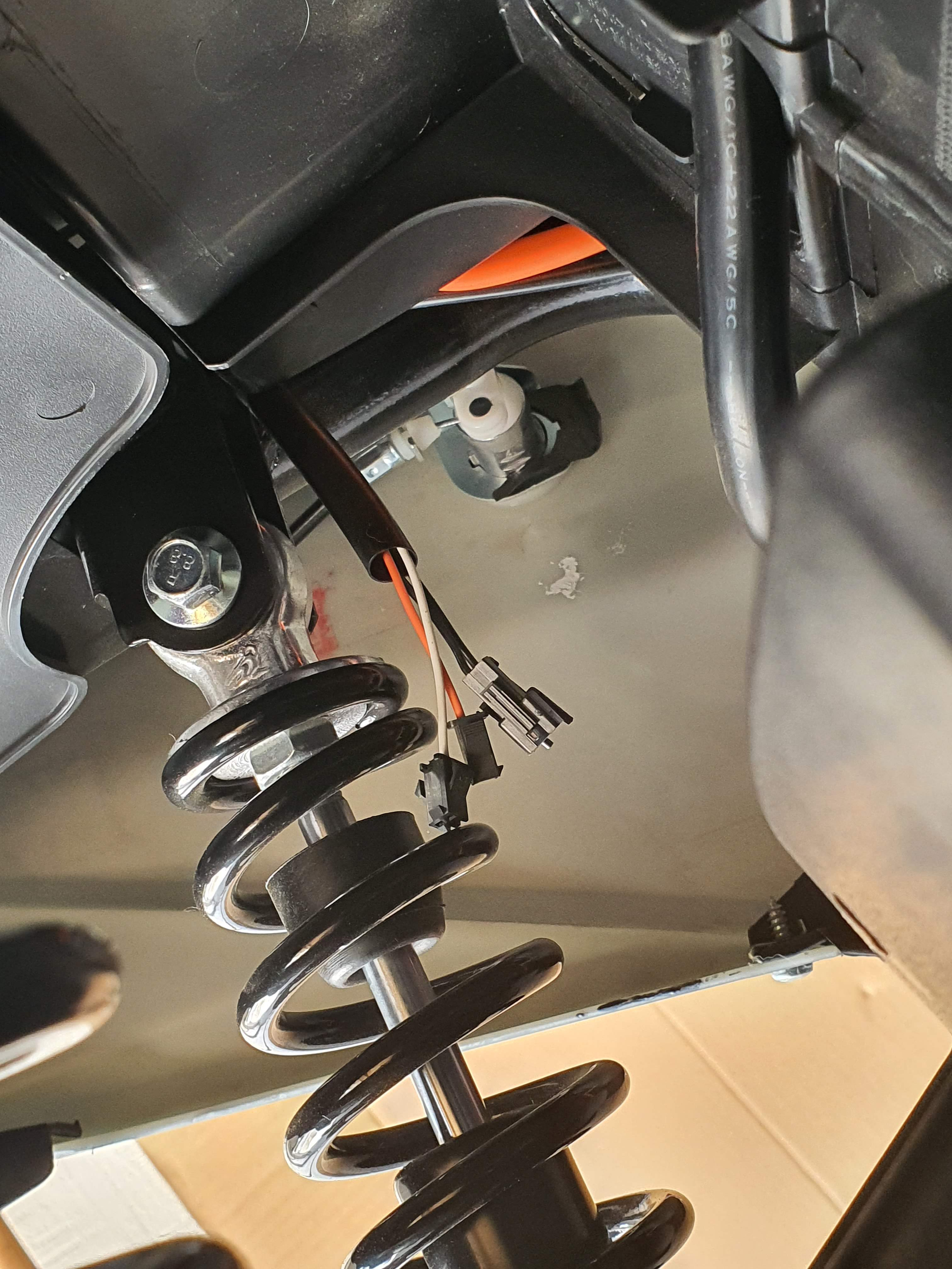

Wie Sie auf dem Bild sehen können, habe ich meinen Roller mit diesen Kabeln erhalten, die nur in der Nähe der Stoßstange hingen. Jeder weiß, wofür sie verwendet werden und warum sie nicht verbunden sind.
4 Kabelanschlüsse sind da.
Vielen Dank.

Ich tippe auf Diagnose und Mofaschaltung.

Vielleicht, in diesem Fall sollte in der Anleitung stehen und es ist nicht.

wenn das am Hinterrad ist, wird das einmal die Mofaschaltung sein, und als Zweites der Tempomat.
Du kannst die vier Schrauben von der Innenfachschale lösen, dann siehst du über dem Rad den Controller, da sollten die Kabel herauskommen.
in der Anleitung werden die natürlich reinschreiben, wie man aus einem Mofa ein Moped macht :lol: /Ironie
Und der Tempomat ist in EU nicht zugelassen, weil er nicht Teil der Typengenehmigung war, so wie ich das verstanden habe.

Ja, es ist tatsächlich am Hinterrad. Danke für die Auskunft. Das hilft sehr. Ich dachte, dass etwas getrennt wurde. :D
