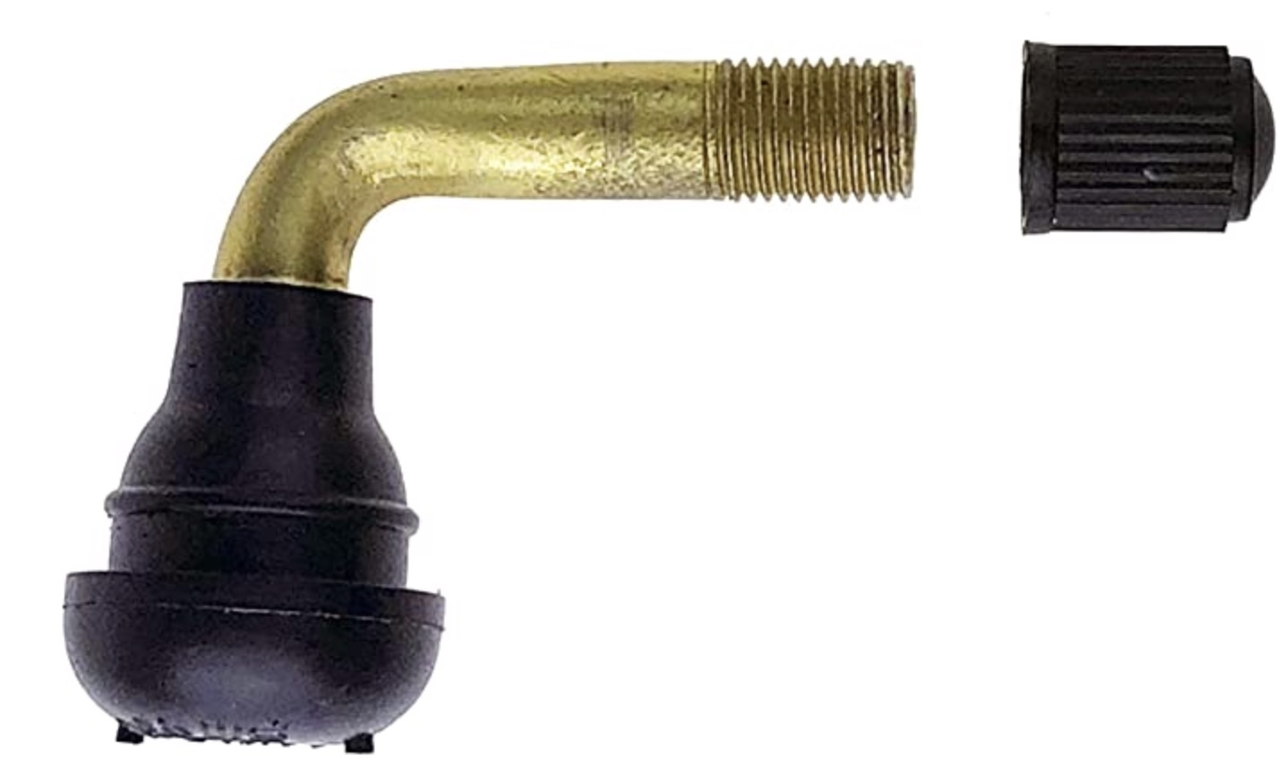

Reifenventil NIU M+ 10 x 2,15 Zoll Felge
Leider ist mein NIU Händler ein Corona-Opfer geworden, der nächste Händler ist nicht um die Ecke.
Darum frage ich mal unter den NIU Fans!
Ich habe ein undichtes Vorderrad-Ventil am NIU M+.
Ich finde im Netz nur das Orginal-Ventil ohne Größenangaben (oft nicht Lieferbar).
Kann mir jemand sagen, ob es ein Standardventil mit 11,3 mm Sitz ist?
Hat NIU bei den kleinen Felgen etwas besonderes verbaut ?
Reifen 90/90-10 // Felge 10x2,15 Zoll Vorderrad
Grüße Ludwich
Grüße Ludwich

Ist das denn beim NIU kein Schrader-Ventil (wie beim Auto)? Dann sollte man doch den Ventilensatz rausschrauben können und entweder ersetzen oder zumindes reinigen und wieder einschrauben. Sollte auch jeder Fahrradhändler auf die Reihe bekommen. Bei den DDR-Ventilkappen war gleich der Ventilschlüssel drinne, jetzt ist der leider meist wegrationalisiert. Die Ventilkappen, die es jetzt mit Ausdreher gibt, sehen so aus:
Die Ventileinsätze gibt es m.E. in zwei verschiedenen Längen. Google einfach mal nach Schrader-Ventil. Da gibt es jede Menge Fotos, wie die innen aussehen.

Der TE wird nicht nur das Ventilinnenleben meinen, sondern das ganze Konstrukt. Wird deutilich bei Aussagen wie "rechtwinklig". Normalerweise geht auch das Innenleben nicht kaputt bzw. erheblich seltener als die Gummitülle, die das Ventil an der Felge hält.

STW hat es nochmals auf den Punkt gebracht -- Der Gummi ist marode deshalb muss das komplette Teil getauscht werden.STW hat geschrieben: Mi 31. Aug 2022, 11:25 Der TE wird nicht nur das Ventilinnenleben meinen, sondern das ganze Konstrukt. Wird deutilich bei Aussagen wie "rechtwinklig". Normalerweise geht auch das Innenleben nicht kaputt bzw. erheblich seltener als die Gummitülle, die das Ventil an der Felge hält.
Nochmals genauer gefragt:
Sind die kleinen 10 " Felgen mit normalen 11,3 mm Ventilen bestückt?
Oft steht ja was auf den Schaft oder ist in den Gummi geprägt (bei mir ist da nichts zu sehen)
Die Ventile für die schmale Felge tauchen bei keinem Händler mit "passt auch bei xxx" auf.
Ab 12" Felgen scheint wieder alles normal zu passen...
Hat den niemand eine kleinen NIU ?
Oder ist ein Händler hier der mitliest?
Grüße Ludwich

Ohne Gewähr: die meisten Chinaroller haben eine Einheitsgröße bei den Rollerventilen. Und überwiegend aus Gummi, das schnell spröde wird. Schon das ist ein Grund zum professionellen Reifenservice zu gehen - die verbauen zumeist bessere Qualität. Da kann man durchaus auch ein kurzes gerades Autoventil nehmen, meist passt das immer noch an der Tankstelle beim Luftauffüllen, es gibt aber auch Winkeladapter oder Flexschläuche, die man zum Luftdruckmessen aufschrauben kann.
So habe ich das bei meinem ersten Roller gehandhabt. Mein NIU-Händler hat mit bei den Reifenwechseln gleich neue Ventile verbaut (auch abgewinkelt), deren Gummi deutlich seriöser wirkt als die ansonsten übliche Chinaware.
