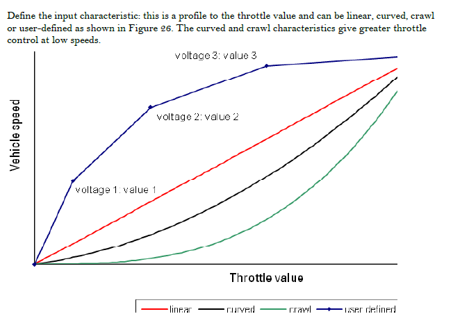

Re: Gasgriff bzw. Stromgriff optimieren
Im Sevcon Manual wird beschrieben, wie man im Register 0x2910 das Ansprechverhalten des Stromgriffs einstellen kann. Man kann dort, wie in dem Plot gezeigt wird, mit verschiedenen Voreinstellungen experimentieren.
Bei meinem Roller entspricht die Einstellung in etwa der "user defined" Kurve. Vielleicht kommst Du ja mit einer der anderen Einstellungen besser zurecht.
