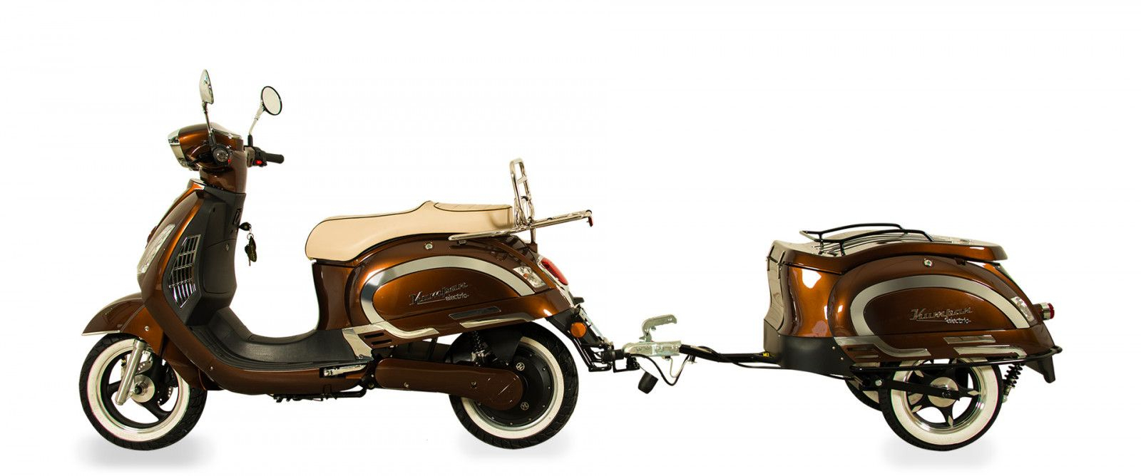

Beiträge: 6594
Re: Anhänger für Elektroroller Inoa Sli5 - welche sind empfehlenswert (und erlaubt)?
Beitrag von Peter51 »
Mit einer regulären Autoanhängerkupplung ist es machbar.
Ferdi
Beiträge: 43
Registriert: Sa 3. Sep 2022, 01:15
Roller: Ray 7.7
PLZ: 7614
Tätigkeit: Rollernovize
Beitrag von Ferdi »
Hallo Peter51.
Hast Du die AHK bei einer Werkstatt eingebaut bekommen?
Und ist der tolle Anhänger ein Eigenbau, oder gibt’s so etwas zu kaufen?
Für Deine Antwort im Voraus vielen Dank.
Grüße Ferdi

Ferdi hat geschrieben: So 4. Sep 2022, 16:28 Und ist der tolle Anhänger ein Eigenbau, oder gibt’s so etwas zu kaufen?
Also, der Anhänger sieht aus, wie wenn er industriell gefertigt worden wäre. Wenn's "Handarbeit" war, dann Gratulation für das zum Elektroroller perfekt passende Meisterwerk!
Beiträge: 6594
Ich denke, dass der Anhänger für die Fa. Kumpan Roller gebaut wurde.
