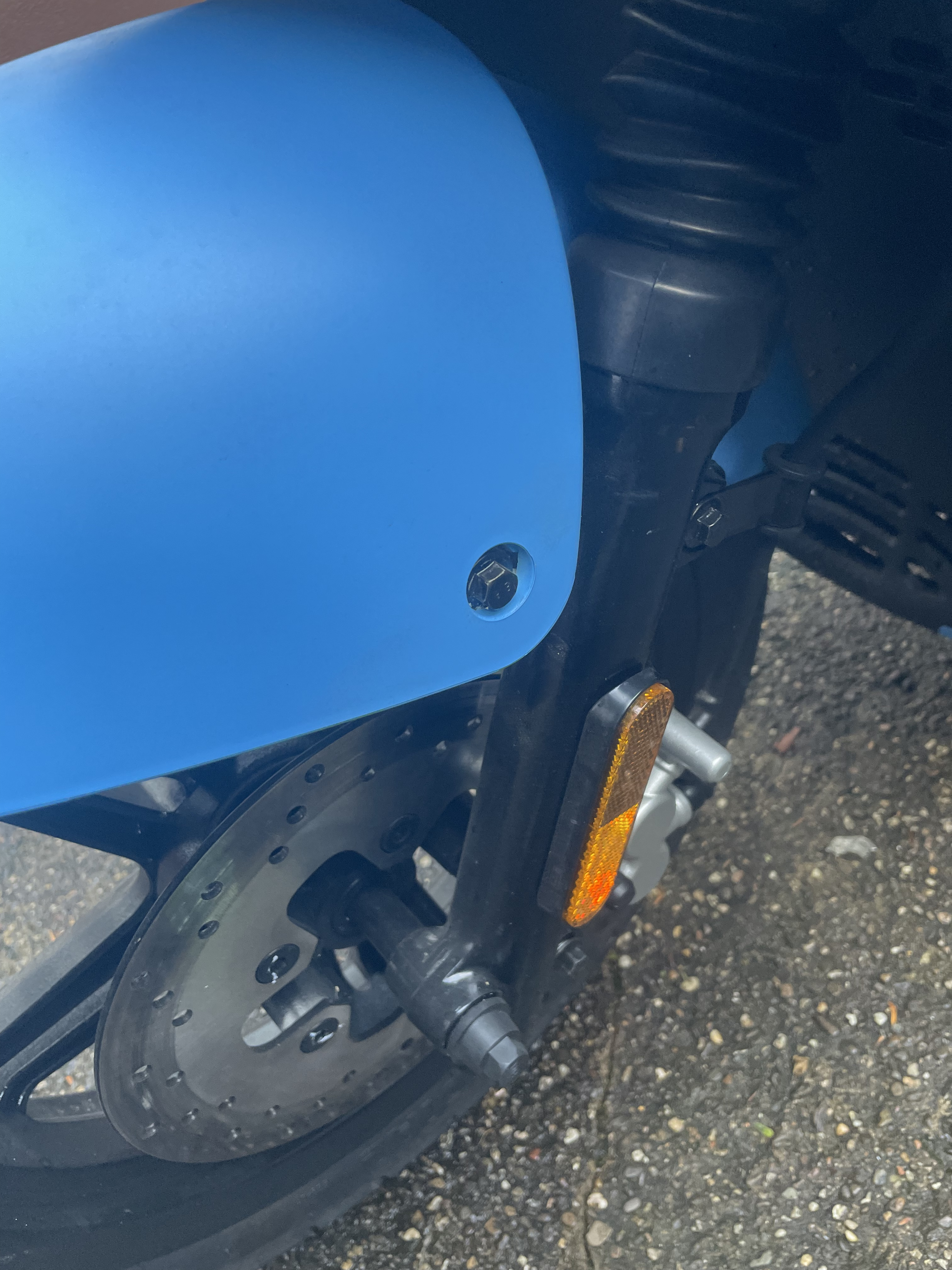

Bin echt enttäuscht musste heute bei der Fahrt einen neuen Mangel feststellen:
Dröhnen ab ner bestimmten Geschwindigkeit über 40 km/ h von vorne

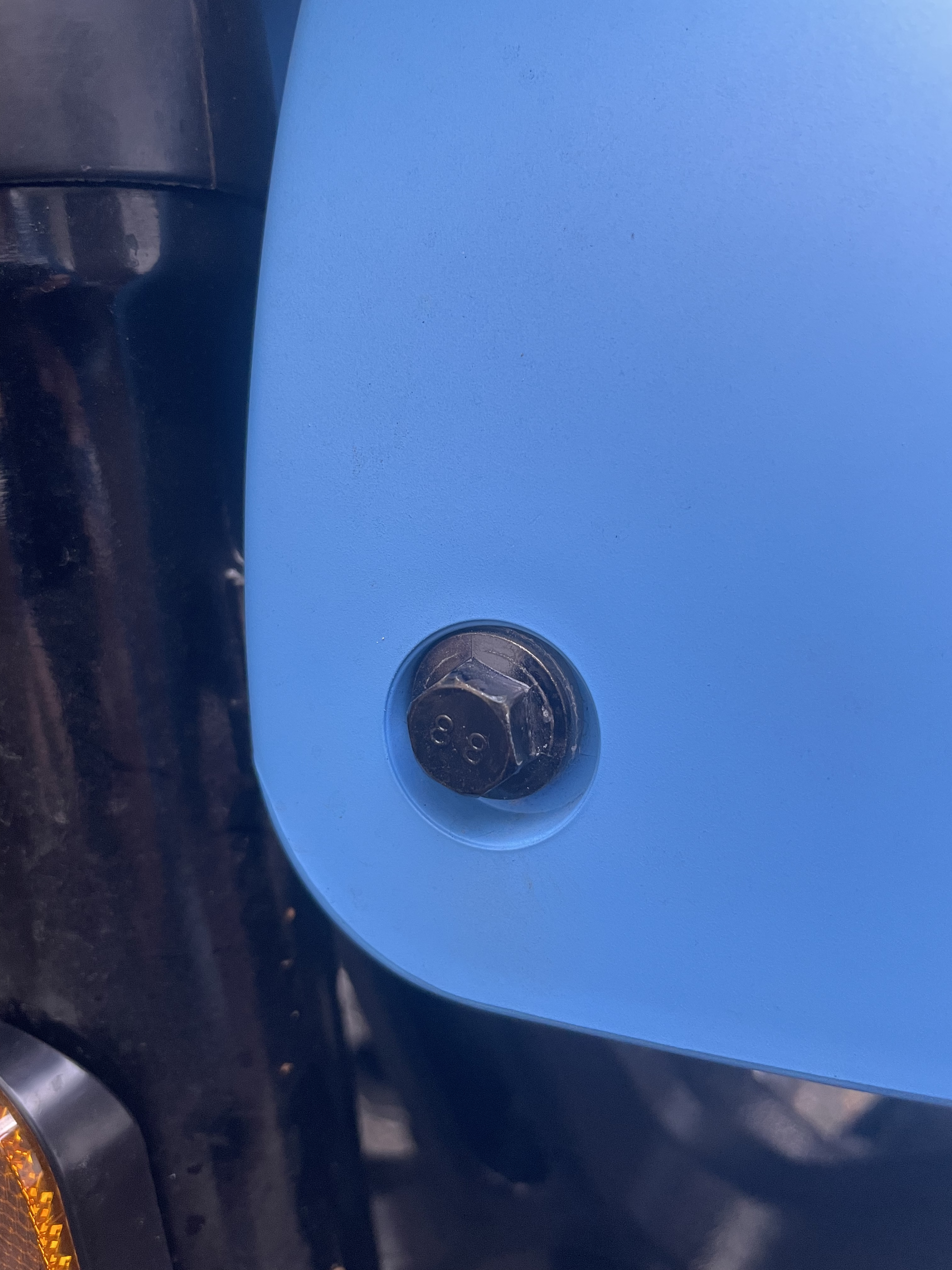

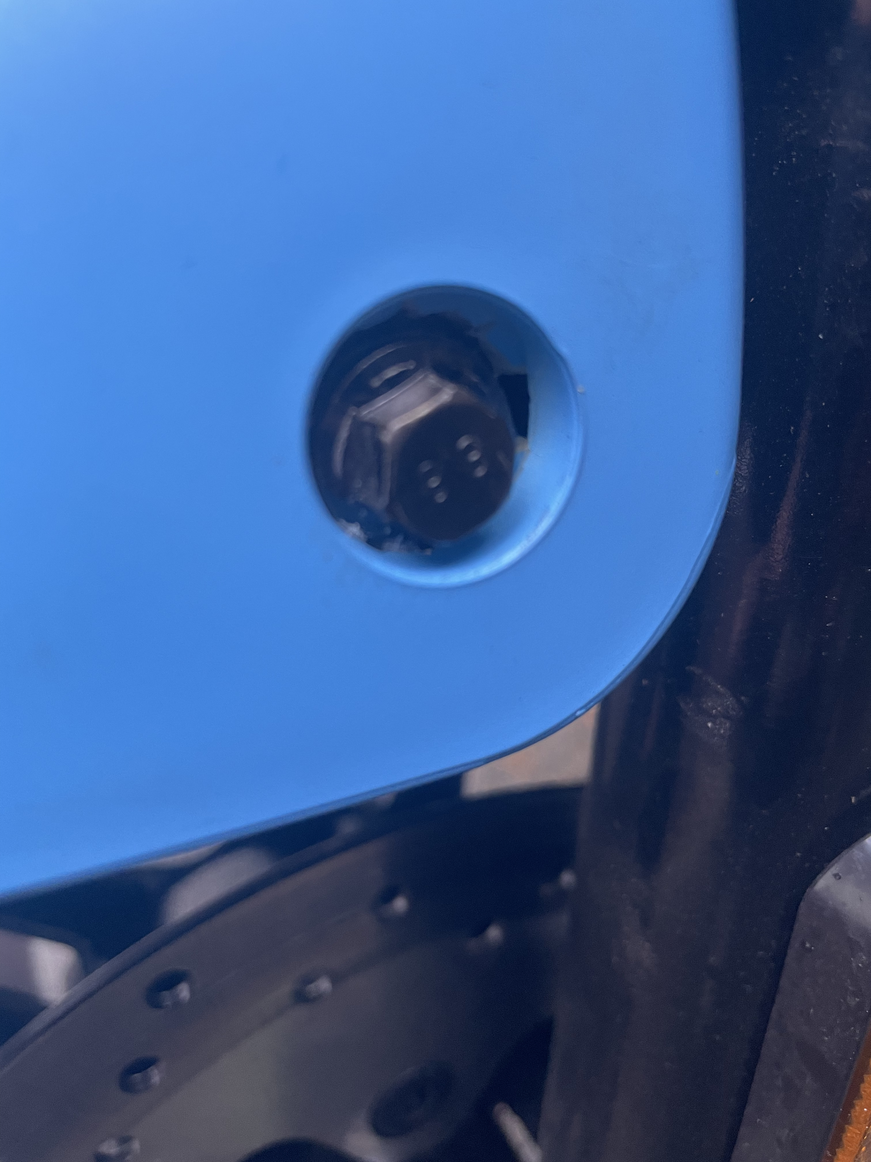

Bei näherer Betrachtung der Front wurde ein Bruch der Verkleidung an der Verschraubung der Schürze am Vorderrad festgestellt.
Das heißt diese Verkleidung muss auf jeden Fall erneuert werden.
Rechte Seite ist ok , linke Seite kaputt (siehe Bilder)
Roller hat 250 km und ist 3 Wochen alt Garantiefall oder?
Die Frage ist ob das Dröhnen überhaupt davon kommen kann die Beschädigung spricht eher für ein klappern
Bruch Verkleidung über Vorderreifen

Ich hatte das gleiche Problem nach ein paar Wochen. Das vordere "Schutzblech" meines EK1 sah genauso aus (nur an beiden Seiten).
Mein Händler hat sofort Ersatz bestellt. Er hätte es auch montiert. Das habe ich aber selbst getan. Davon kann ich allerdings nur abraten. Obwohl es nur 4 Schrauben sind , ist es auf einer Seite so eng, das ich eine Schraube kürzen mußte, um am Reifen vorbei zu kommen. Alles in allen sehr aufwendig. Am besten den Reifen dafür ausbauen, oder besser vom Händler machen lassen.
Bei mir war die Lieferzeit ca. 3 Wochen. Ich hoffe, dass das "Schutzblech" jetzt lieferbar ist. Heut zu Tage muß man mit dem Schlimmsten rechnen.
AUF JEDEN FALL EIN GARANTIEFALL (das die Schrauben zu fest angezogen wurden)!!
Grüße und allzeit eine unfallfreie Fahrt!
