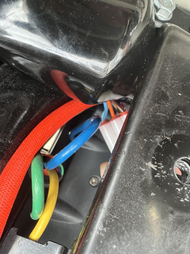

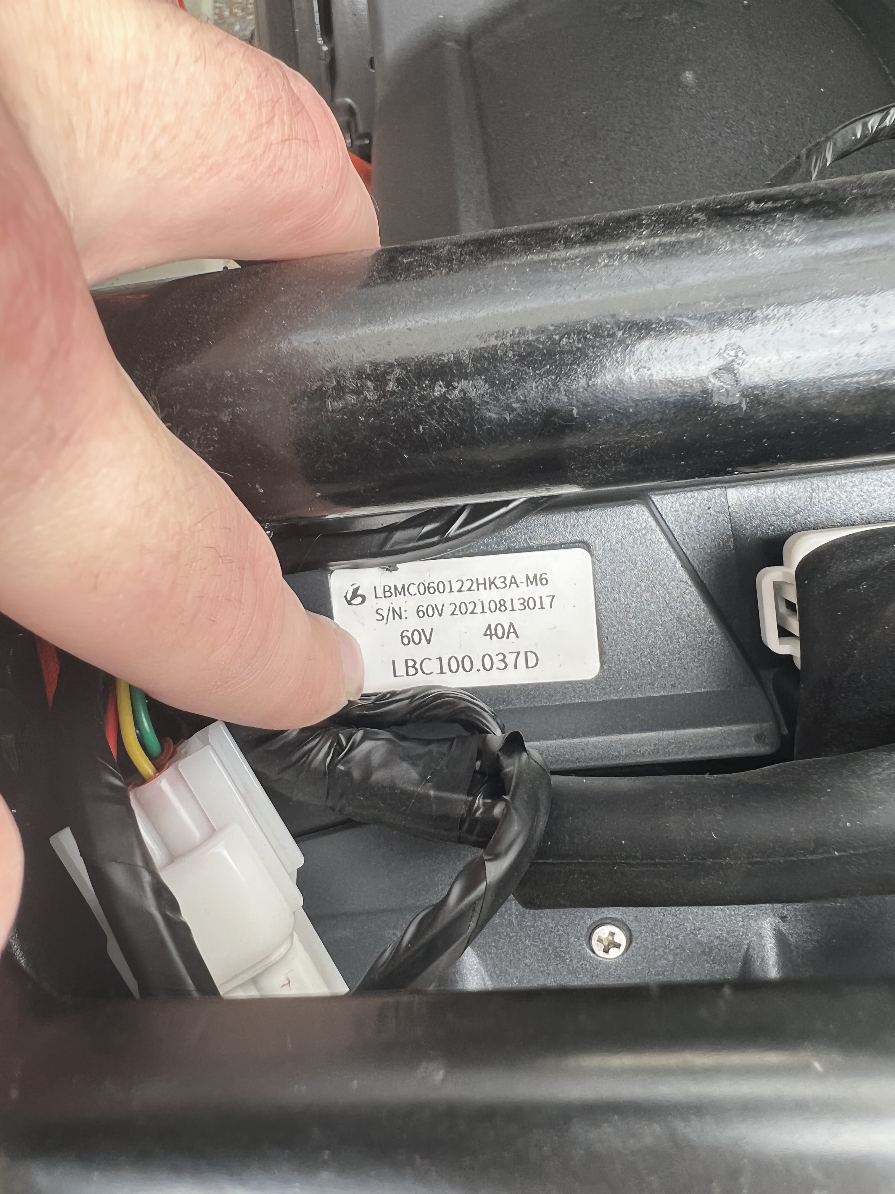

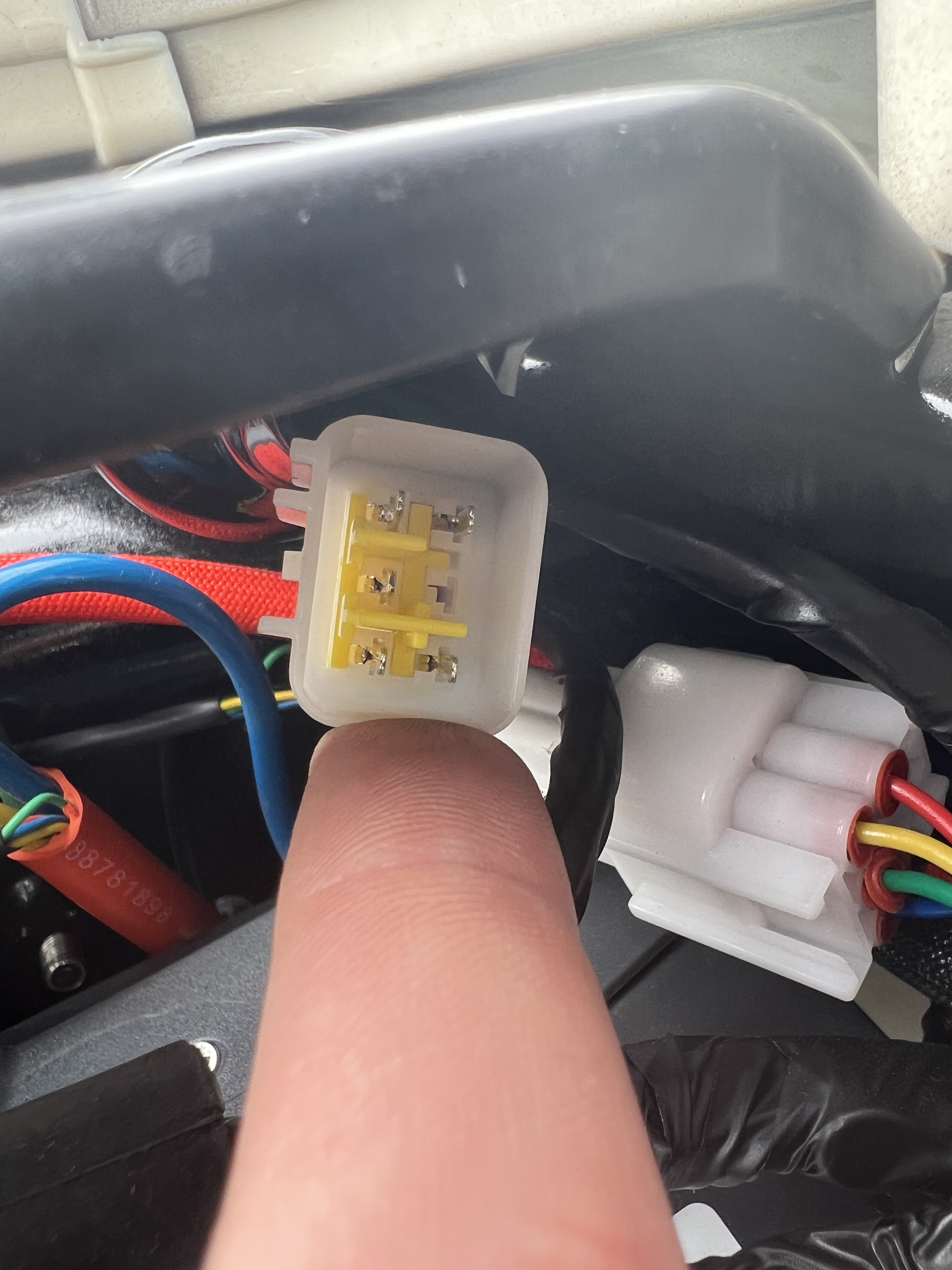

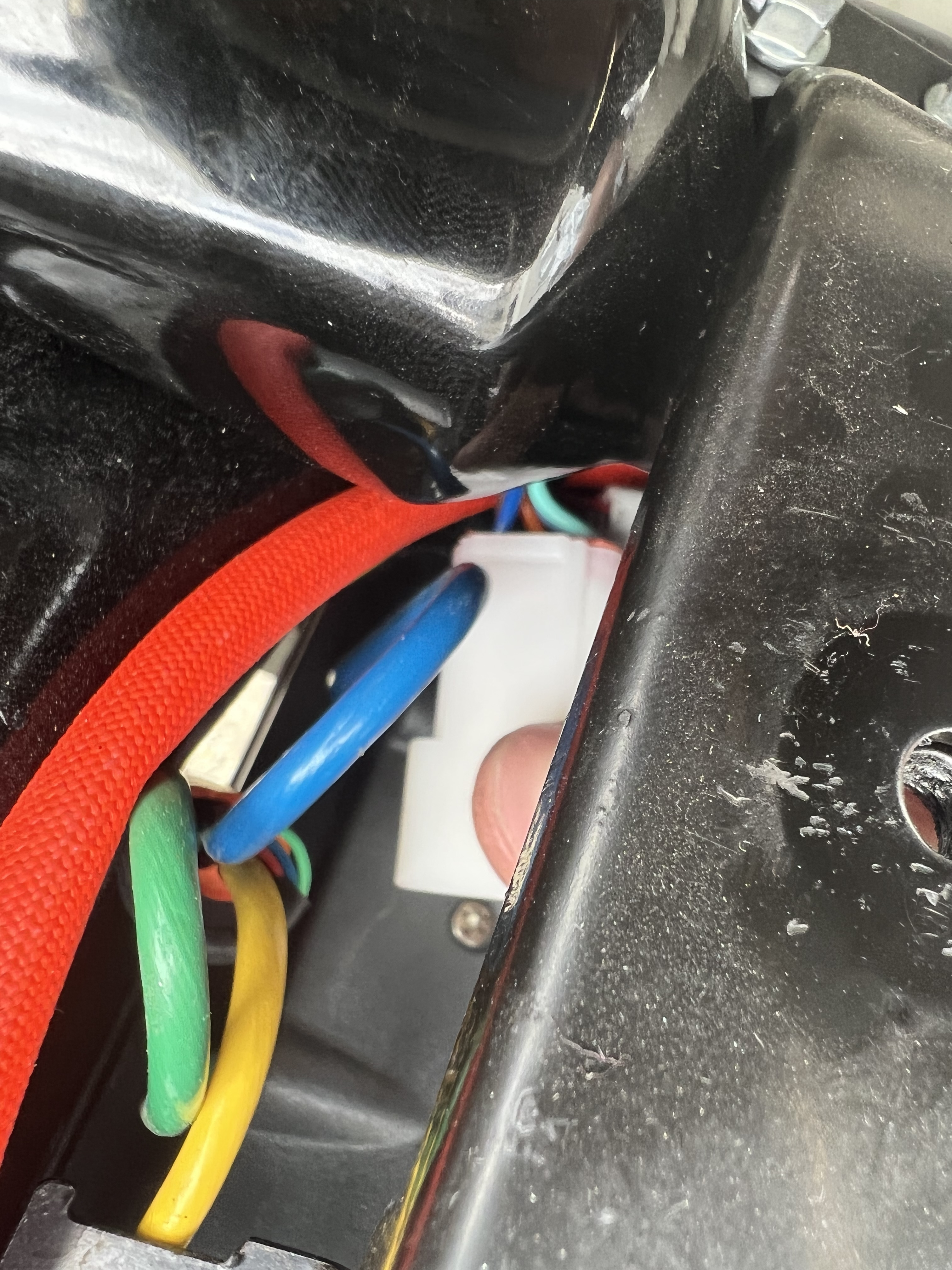

Hallo Leute ich bin neu hier, ich hab seit gut 4 Wochen ein E Roller von Burnout Trade mit 2 Kw Boschmotor… leider fährt dieser maximal 46 km/h ich würde diesen gerne auf 60 umstellen wenn möglich. Ich habe euch mal Bilder vom Controller und einem Stecker der nirgends angesteckt war mitgesendet. Vielleicht kann mir hier ja jemand helfen… falls diese Frage schonmal beantwortet wurde tut es mir leid ich hab dazu leider nichts gefunden.
Ich danke bereits jetzt für eure Unterstützung.
Liebe Grüße
Nevio

Das ist derselbe Stecker wie direkt dahinter im gesteckten Zustand zu sehen. Dein Motor hat zwei Satz Hallschalter eingebaut, die beide in diesem Steckertyp enden. Der Einzelne ist als Ersatz gedacht, wenn einer der aktiven Hallschalter mal die Grätsche macht. Dann den hintern ausstecken, und den Vorderen mit dem Controller verbinden.
Genau das musste ich auch schon mal machen, und war heilfroh um den zweiten Stecker

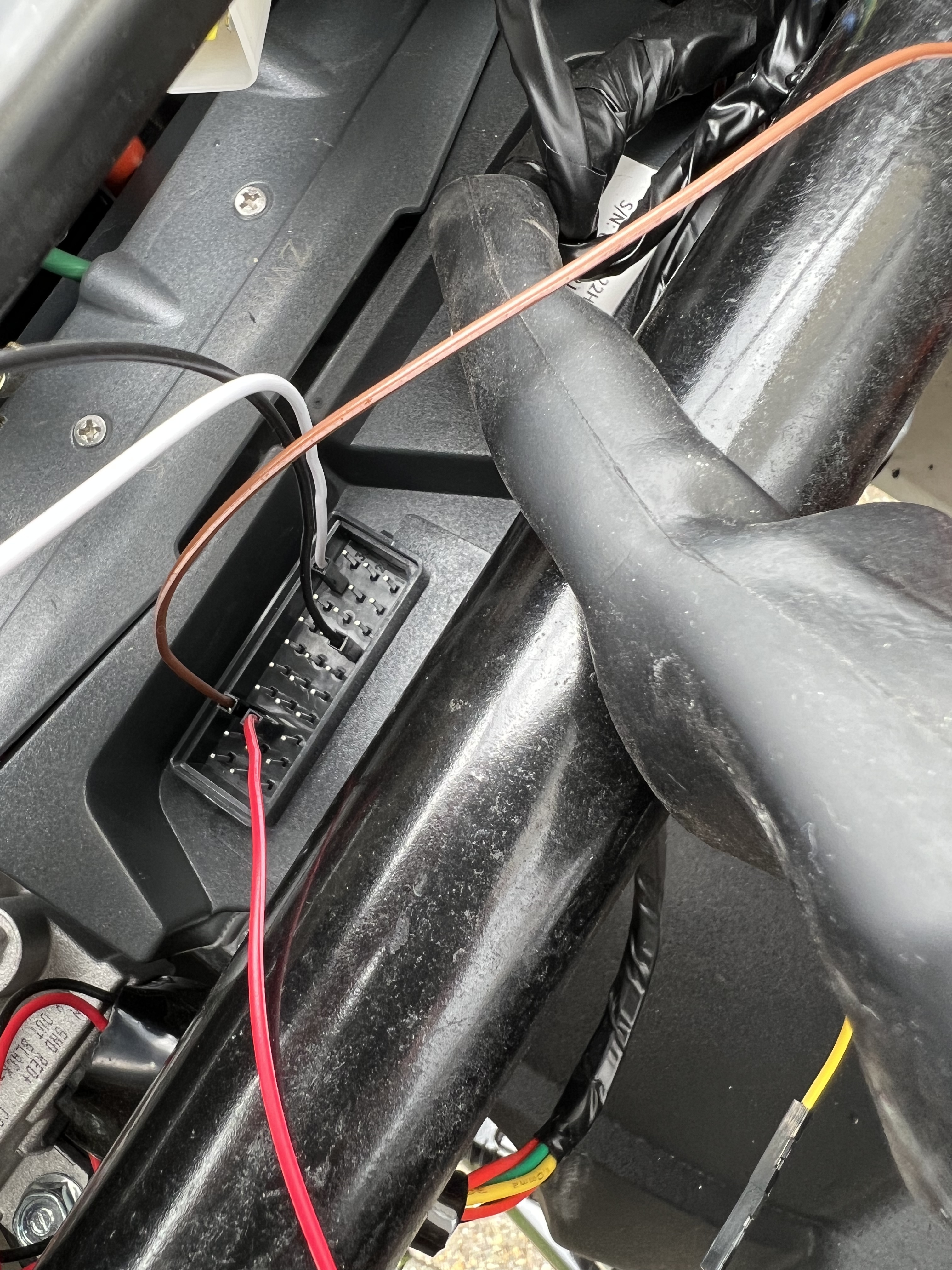

Der HK3A sollte fähig sein, dass man die Parameter anpassen kann.
Vorgehensweise analog dem LBC006.55xD
viewtopic.php?f=9&t=30930
viewtopic.php?f=9&t=16707
Ich gehe davon aus mit dem Protokoll usb to TTL
Good luck

Ich hab den gleichen Controller. Zugriff habe ich nur über den 30 PIN Adapter am Controller bekommen.
viewtopic.php?f=9&t=30930&p=274181#p274181
Habe aber bisher nicht die richtigen Parameter in der Software von Lingbo gefunden, die irgendetwas bringen.

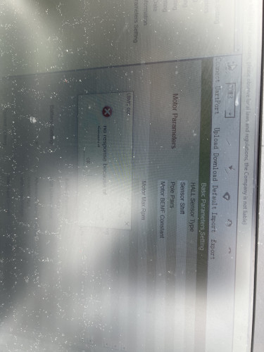

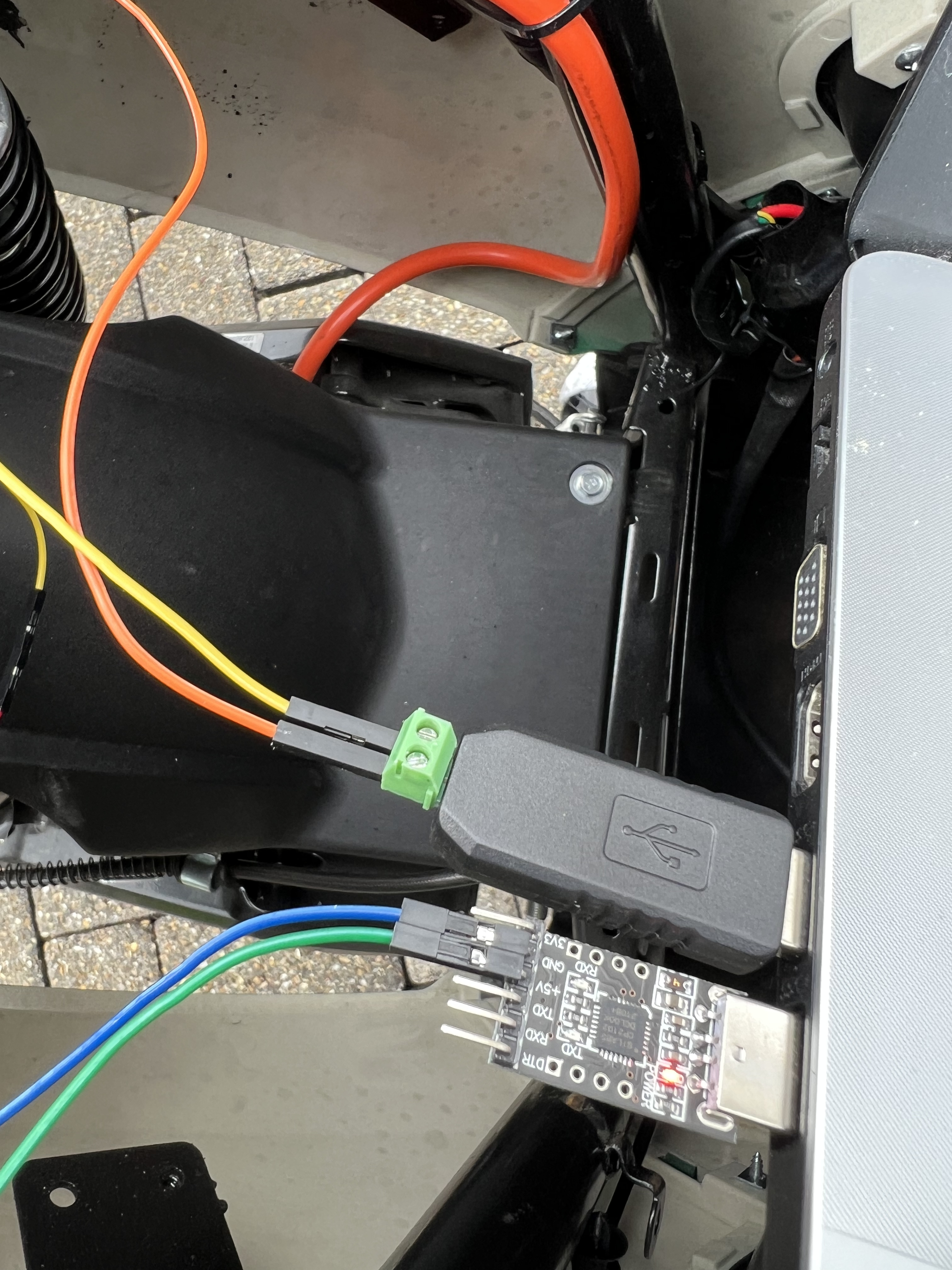

Hallo Zusammen ich habe es jetzt mal probiert. Leider bekomm ich bei beiden Sticks die die Timeout Meldung
Ich habe es erst komplett über den Ttl Stick probiert die klappte nicht und dann habe ich ihn nur für die Stromversorgung genutzt und wollte den anderen zur Datenübertragung nutzen hat auch nicht geklappt tx und rx tauschen bringt auch nichts.
Vielleicht hat ja jemand eine Idee was ich falsch gemacht hab oder einen anderen Ansatz.

Ich habe die Version 3 benutzt. Die hat funktioniert.
