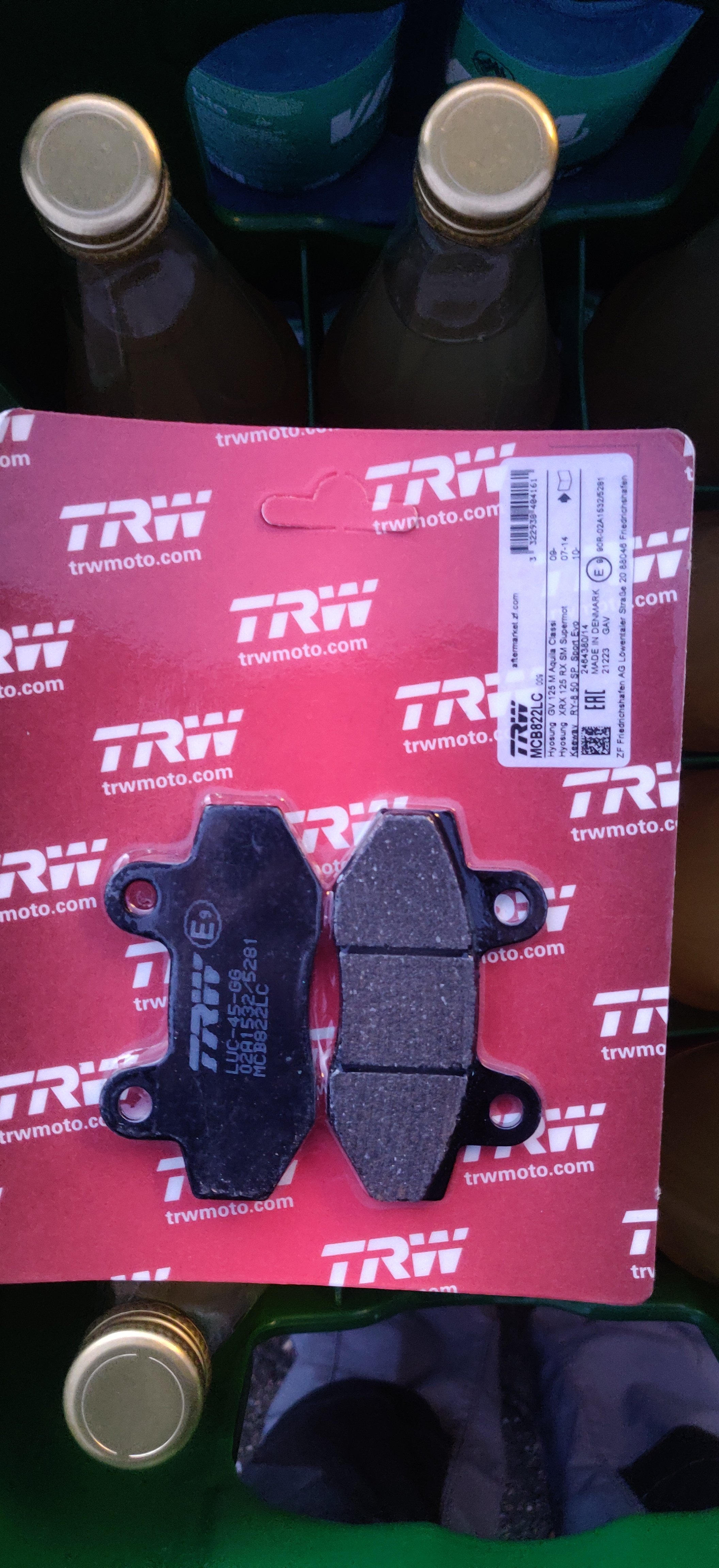

Hi, gibt es zufällig andere Bremsbeläge (anderer Hersteller) für den Hawk? Oder Mopeds, die die gleichen Abmessungen für ihre Bremsbeläge haben? Grund dafür ist dieses nervige Quietschen an der Vorderbremse, was ich trotz mehrmaligen Ein-Ausbau, saubermachen, schmieren, einstellen etc. einfach nicht in den Griff bekomme.
Jetzt klammer ich mich halt mal daran, das es an den Belägen liegen könnte, eventuell hilft ja eine alternative Marke oder Hersteller.
Und ja, der Roller hat schon knapp 2000 km drauf, mit einfahren sollte es da schon langsam durch sein. Danke schonmal!!!

Oben rechts Lupe, dann TRW und Bremsbeläge eingeben.
43 Beiträge von Didi sind lauter Links zu Belägen, Nummer aufschreiben und lokal für 15 € kaufen.

Re: Bremsbeläge für Hawk
Hallo und willkommen im Forum,
wenn das Bild auf der Ersatzteilseite von Futura, die korrekten Teile für den Hawk zeigt,
wäre das der Typ: https://www.louis.de/artikel/variante/t ... 2/10044908
https://www.ebay.de/itm/233194372320?ch ... 1&mkcid=28
Es gibt noch ettliche verschiedene chinesische Versionen (günstiger) mit dieser Form.

33€, da ist ja Luois schon unverschämt. Die habe ich lokal für 12 € gekauft.

Nein, einfach mit den Belägen zum lokalen Teilehöker, Kopfschütteln, dann mit der Nummer hin und da konnte er die zum nächsten Tag bestellen.

Ist es jetzt ruhig oder quietscht noch was ? Wieviel schon mit den neuen Belägen gefahren ?
Muss auch was machen, quietschen nervt. Welche Teilenummer haben deine neuen Beläge ?

Wenn was beim Bremsen am Motorroller quietscht, liegt 's meist an den Bremsscheiben, die leicht verzogen sind. - Meine Erfahrung.
