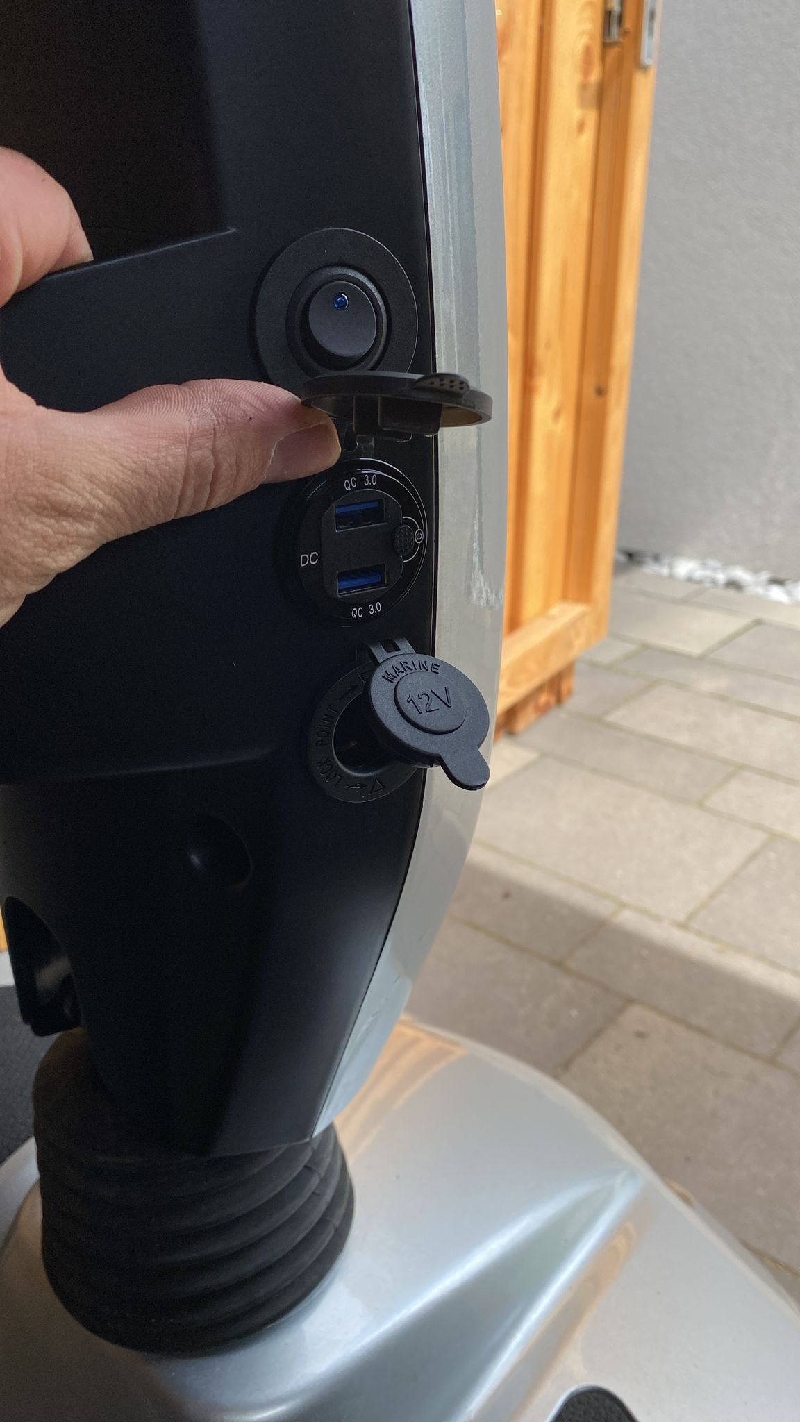

Hat schon Jemand Erfahrung mit dem Nachrüsten von einem USB-Adapter wie er in verschidenen Shop´s angeboten wird?
Zum Beispiel hier: https://www.rahm24.de/zubehoer/mobilita ... ektromobil
Kann man das selber machen und sind die Anschlüsse schun vorverdrahtet?
Invacare orion USB-Adapter

Hey,
kann man ganz einfach auch selber nachrüsten.
An den Steckern der Batterie 12V Abgreifen und eine KFZ Steckdose anschließen. Hier kann man dann ein ganz normales KFZ Aufladestecker verwenden. Hat dann auch die Schnellladefunktion.....
Habe bei mir das so nachgerüstet:
