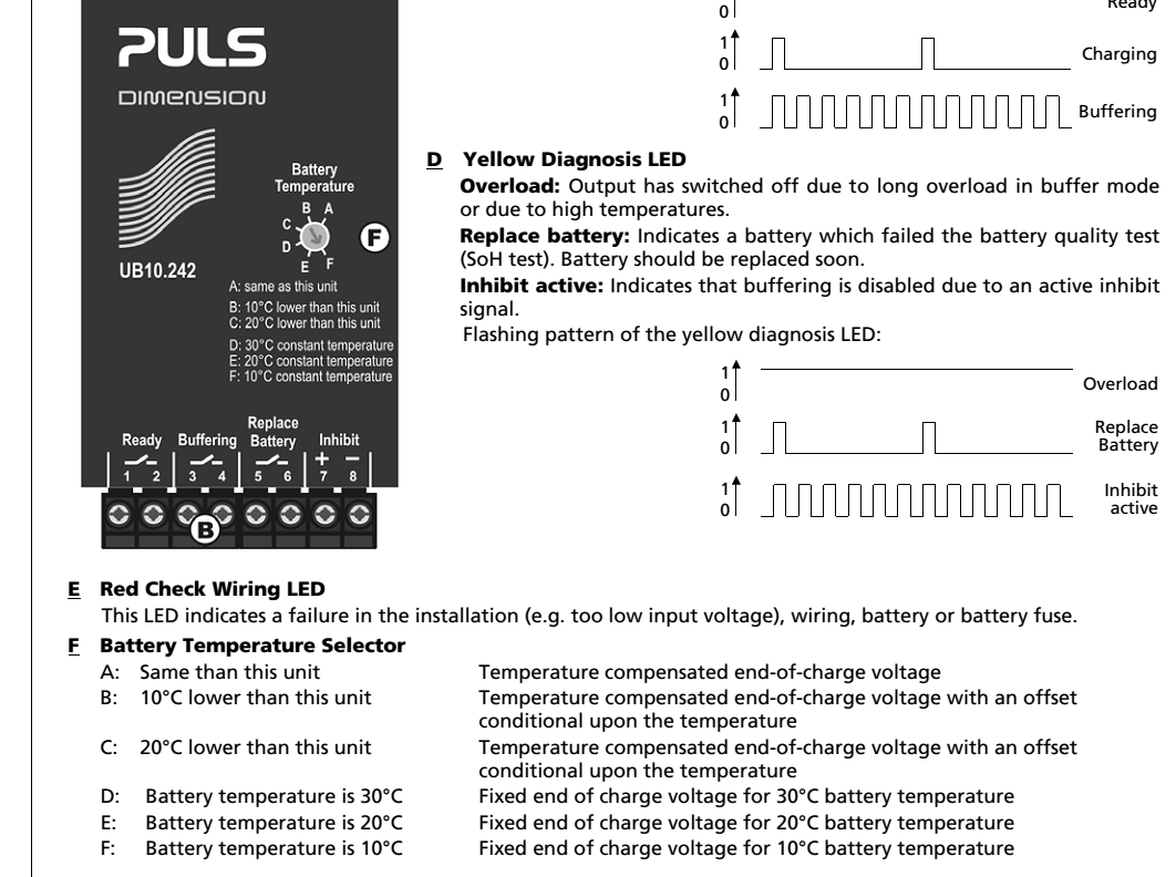

Dann frage ich noch mal nach: Warum brauche ich in einem Temperaturbereich von -5°C bis +30°C, den ich hier zuhause das Jahr über habe, beim Laden von Bleiakkumulatoren keine Temeraturkompensation beachten?2Alf20658 hat geschrieben: Mi 3. Mai 2017, 15:06 Es heißt " Thread ", und ansonsten:
Belästige mich bitte nicht mehr.
Warum steht in den Datenblättern der Hersteller von Bleiakkus etwas von Temp.Komp. drin? Z.B. bei den von Dir zu recht gepriesenen Greensavern (http://www.produktinfo.conrad.com/daten ... V_50AH.pdf) 5mv/Zelle/°K beim 'cycling use'?
Ich will Dich nicht ärgern, ich frage nur nach, weil es mich interessiert. Und Du scheinst es zu wissen, also lass mich bitte daran teilhaben.

Eine Temperaturkompensation ist auf jeden Fall sinnvoll. Wenn man sich die Datenblätter der Hersteller ansieht, werde ich den Akku stets unter- oder überladen, wenn mein Ladegerät die Kompensation nicht beachtet.
Deswegen sollte ein professionelles Ladegerät diese Kompensation bereits an Bord haben. Der Einfachheit halber sei angenommen, dass die Temperatur des LG der des Akkus entspricht. Ist bei USV Netzteilen anscheinend einstellbar. Zumindest bei dem Exemplar, welches wir hier benutzen. Hier gebe ich Lasser Recht. Siehe Schalter "F" im Bild.
Eine manuelle Anpassung des LG durch den User, der neben dem LG ein Thermometer hat, ist wiederum völlig wahnsinnig und fehlerträchtig. Insofern gebe ich auch Alfred Recht.
Kann mich gar nicht entsinnen, ob mein E-MAX LG so eine Kompensation hatte. Ist schon von Relevanz, wie Lasser sagt (Laden in der alten Garage im Winter wie auch Sommer). Guck ich beizeiten mal nach.

Da stimme ich zu, nur wurde das auch nie behauptet. Es ging lediglich darum, ob eine Temperaturkompensation "in unseren Breiten" sinnvoll ist oder nicht.Schmendrik hat geschrieben: Mi 3. Mai 2017, 17:34 Eine manuelle Anpassung des LG durch den User, der neben dem LG ein Thermometer hat, ist wiederum völlig wahnsinnig und fehlerträchtig.
Und ja das ist sie!
Nach den Datenblattangaben von lasser, sin das bei 10K Temp.-Unterschied immerhin 0,3 Volt.
Die Frage ist, ob es den Aufwand bzw. den Preis wert ist, diese Abweichung an kälteren Tagen zu kompensieren.
