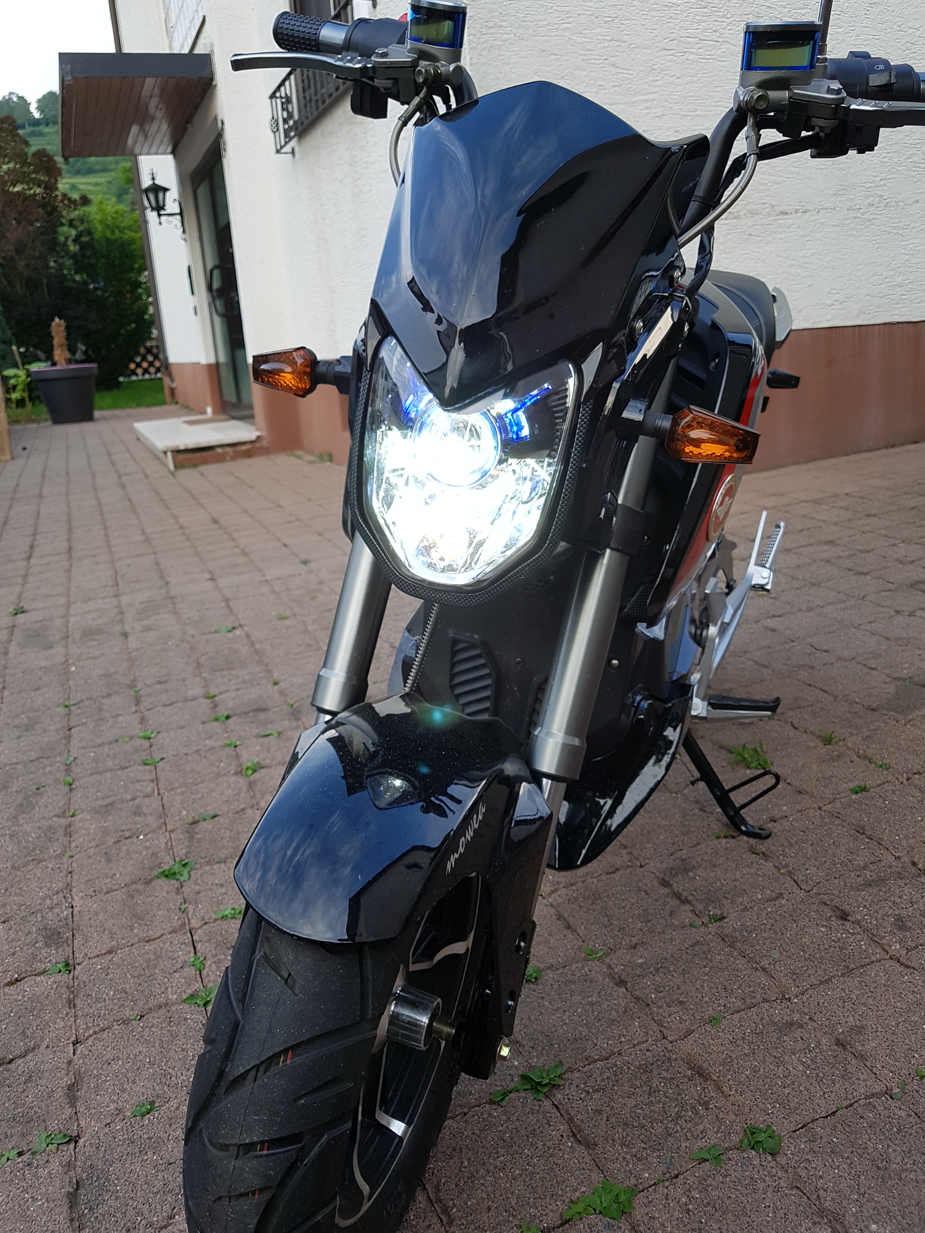

Hallo
Vielleicht kann ich Helfen so fern du noch nach so langer Zeit den E-Roller hast. 2016 kaufte ich mir auch den Ranis 2000. 72v System mit Blei/Gel Akkus aus Chinesischer Produktion. Meiner hatte nur eine Reichweite von ca. 14 km! Also bemängelte ich das beim Händler. Und weil ich mich seit über 40 Jahren mit Motorisierten Zweirädern auskenne und nicht warten wollte,wechselte ich die Akkus selbst. Bei der Gelegenheit Baute ich den Kabelsalat noch um und machte alles Kurzschlussfest. Aber es half nichts,wieder war die Reichweite viel zu gering. Ich überlegte dann noch Panasonic oder Varta Akkus einzubauen. Aber ob das was bringen würde lies mich dann zweifeln,und ich Verkaufte dann "leider" mit Schmerzen und Hohem Verlust den Schönen Ranis 2000 Roller. :roll:
Aber der Virus des E-Moped fahrens lies mich nicht los. Also kaufte ich mir eine Tolle Super Soco Street Hunter 2023. Seit einigen Monaten bin ich am Planen und Forschen wie ich die Reichweite und Leistung erhöhen kann. Und Plötzlich..... da war es! Das Problem der Ranies mit der Reichweite war,zwischen die Akkus war kein Balancer geschaltet!!!! So mit wurden beim Laden Niemals alle Akkus voll!!!! Heute da ich das weiss durch Forschen über Akku Ladetechnik,Ärgere ich mich,das ich den Schönen Ranis 2000 Verkauft hatte! Noch dazu,hatte der eine Tolle Leistung. Für wenig Geld,hätte ich ihn Perfekt machen können.
Also..... es liegt/lag nicht vermutlich an deinem Spannungswandler,sondern an Leeren/fast Leeren Akkus durch fehlende Zwischen geschaltete Balancer !!!
