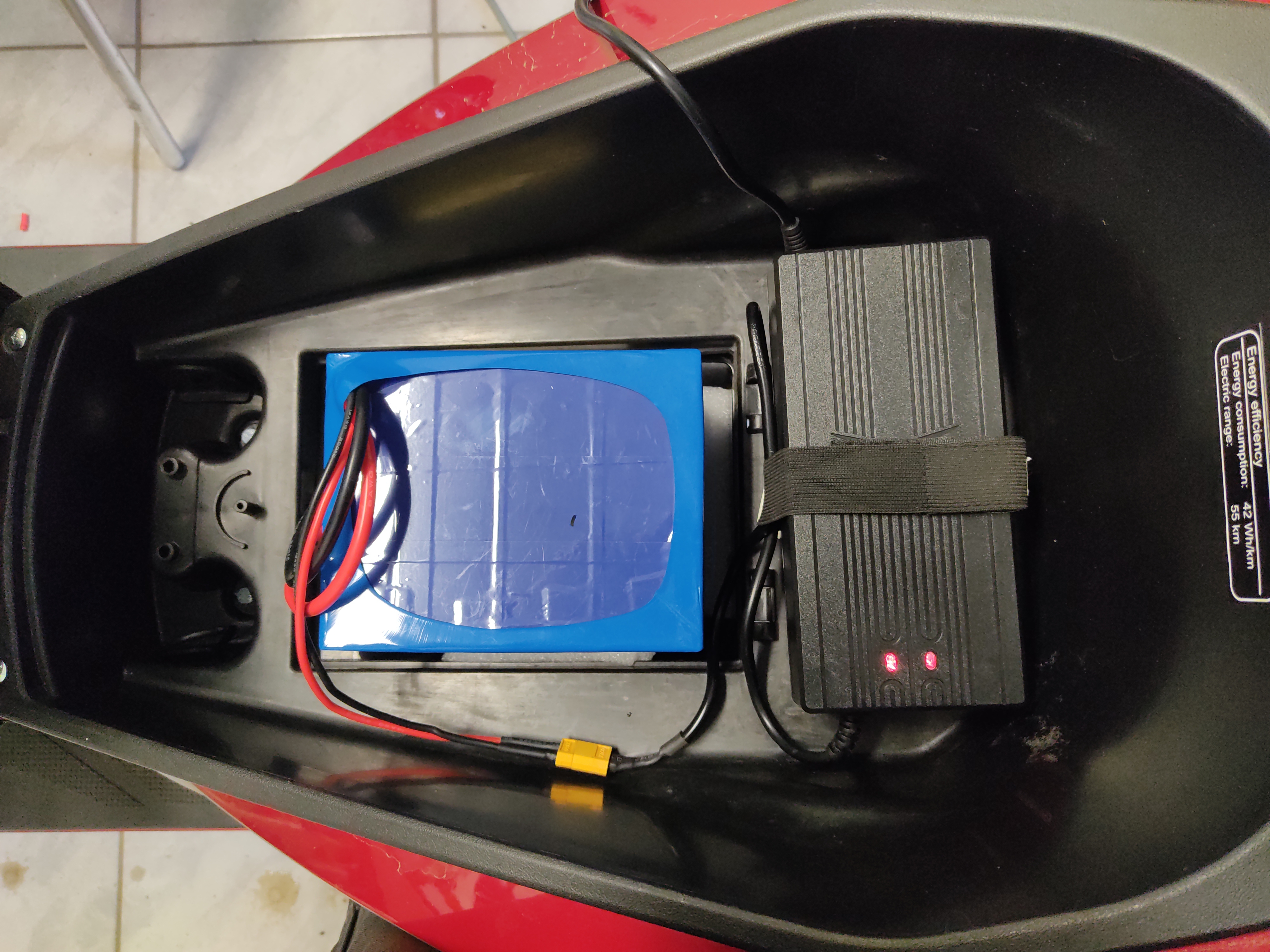

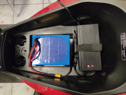

Ich habe mein Lader in unmittelbarer Nähe zum Akku verbaut und schließe die Sitzbank beim Laden hier auf der Arbeit das hält etwas Wärme drin und macht sich bemerkbar . Abends kann ich zum Glück in meiner Garage mit immer mindestens 15 Grad laden auch im Winter.
