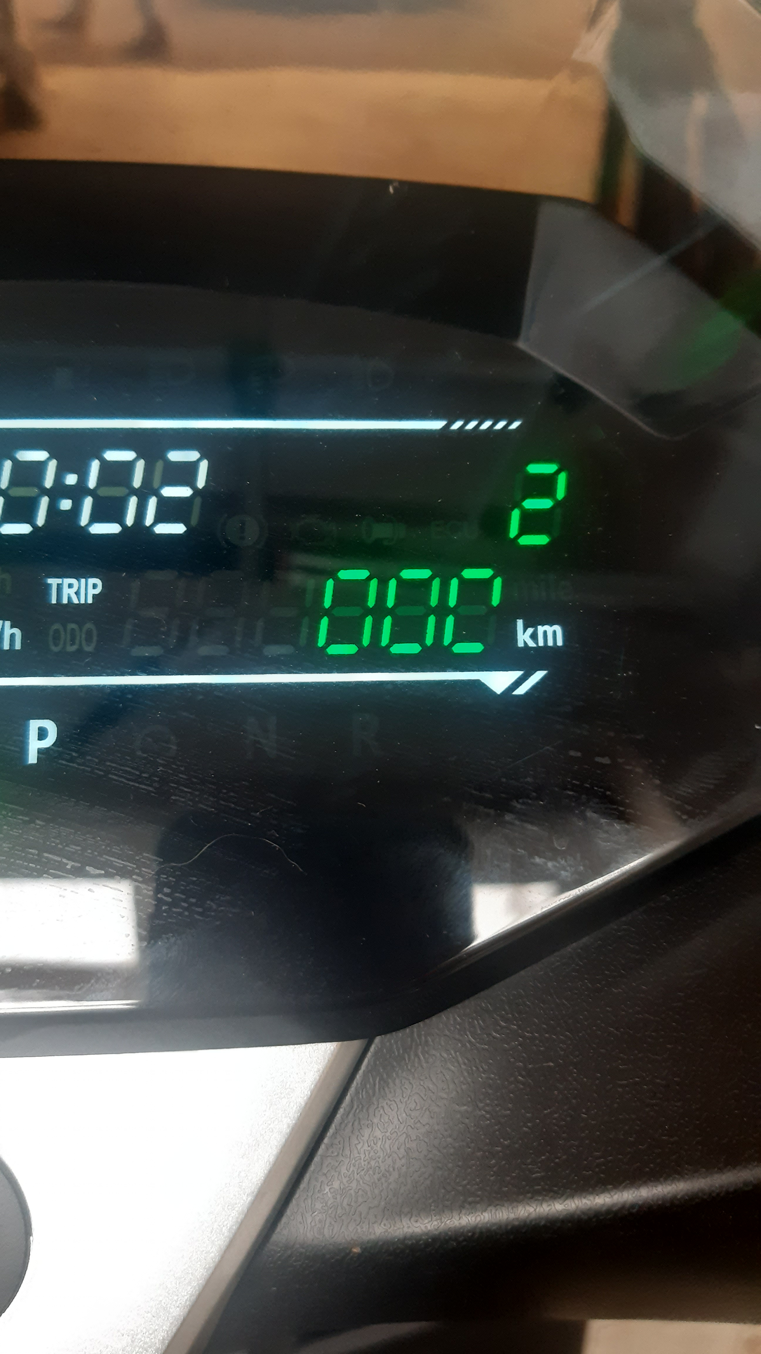

Seit gestern ist bei der Kilometeranzeigeanzeige des Display ein Vertikalstrich ausgefallen.
Durch holprige Straßen gelockerter Stecker? Oder zeigt sich ein beginnender Displayschaden auf diese Weise?

Hab ein Foto angehängt. Die rechte Null bei der km-Anzeige ist nicht mehr komplett. Ist im Prinzip ne Kleinigkeit, aber wenns so früh anfängt mit den Ausfällen am Display...dann bleibts vlt nicht dabei.
Hab Netto angeschrieben, die werden Econelo kontaktieren, denke ich. Ist ja erst 2 Monate alt das Gefährt, Garantiezeit.
Display kostet bei Futura über 100 Euro.
Gruß, Robot

.Robot hat geschrieben: So 25. Sep 2022, 18:00 Hab ein Foto angehängt. Die rechte Null bei der km-Anzeige ist nicht mehr komplett. Ist im Prinzip ne Kleinigkeit, aber wenns so früh anfängt mit den Ausfällen am Display...dann bleibts vlt nicht dabei.
Gruß, Robot
Eindeutiger Fehler an der 7-Segmentanzeige.
Gruß Conny

Die Frage ist, ob der Fehler im Display liegt oder in der Ansteuerung/Verkabelung.
Gruß, Robot

Fehler zwischen IC und 7-Segment Anzeige, also nicht vorher an der Ansteuerung.Robot hat geschrieben: So 25. Sep 2022, 19:42 Die Frage ist, ob der Fehler im Display liegt oder in der Ansteuerung/Verkabelung.
Ich vermute schlechte Lötstelle am Segment, kann man nachlöten.
Gruß Conny

Neues Display wird mir zugesandt, bekam heute die Mitteilung.
Frage: der Gesamtkilometerstand, wo ist der gespeichert? Bin ich bei neuem Display dann wieder bei 0 km odo?
Gruß, Robot

Die Km sind im Tacho gespeichert, kurz: Ja du bist wieder auf 0 mit dem neuen Tacho.Robot hat geschrieben: Fr 21. Okt 2022, 15:12 Neues Display wird mir zugesandt, bekam heute die Mitteilung.
