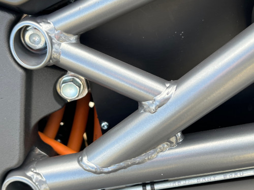

So, jetzt kommen Punkte, wo ich wirklich die Flöhe husten höre bzw. sehe. Bin bei diesen Dingen sicher pingeliger als der Durchschnittsmensch - aber es ist mir halt aufgefallen:
Sämtliche Rahmenschweißähte scheinen von Schweißlehrlingen angefertigt worden zu sein - alles andere als gleichmäßig. Kein Vergleich zu meiner Ribelle, auch die aktuellen Aussteller (Ribelle und EsseEsse) beim Händler haben deutlich sauberere Nähte. Energica kann es also - was sie aber leider bei der Vorserie nicht demonstrieren. Zudem habe ich insgesamt kaum noch aus dem Vollen gefräste Teile gesehen. Man sieht, dass Energica hier den Sprung zum echten Serienhersteller vollzogen hat. Vergleich Ribelle: Lenkerklemme, Fußrastenanlage Fahrer & Beifahrer, Bremssattelaufnahme hinten… alles gefräst. Bei der Experia alles gegossen. Es wirkt halt nicht mehr so exklusiv wie an der Ribelle - ist aber durchaus hochwertiger Standard. Aber immer noch liebevoll gelasert: Der Heckausleger/Kennzeichenträger :D.
Bei der vorderen rechten Kunststoffverkleidung ist die Passung unsauber und es gibt einen auffälligen Versatz, aber mochmal: Vorserie! Hier würde ich erwarten, dass das für die Serie abgestellt ist. Der Lack macht einen „dünn rübergejauchten“ Eindruck. Dass die Kunststoff-Auskleidung um den Lenkkopf noch nicht genarbt sondern strichpolierte Oberflächen hat, liegt zweifellos auch noch an der Vorserie. Da kommt sicher noch eine einfache Erodiernarbe drauf, das wirkt dann erheblich wertiger. Es gibt viele recht großflächige Kunststoffteile, die eher billig klingen, wenn man mit dem Fingernagel dagegen trommelt. Nicht, dass ich jetzt der große Finger-Trommler wäre, es sind aber alles Punkte, wo es doch mit wenig Aufwand besser geht…
Leider geht es bei der Elektrik weiter: Man sieht die orangen Kabel, was ja an- und für sich okay ist. Aber sie sind doch recht lieblos verlegt. Zudem rechtsseitig Kabel, wo die Schutzhülle mehrere cm vor dem Stecker endet. Und ein, tja, was war es… Codierstecker? Da sah man einzelne Litzen. :roll: Es hat mich an alte Klischees über Italiener und Elektrik erinnert.

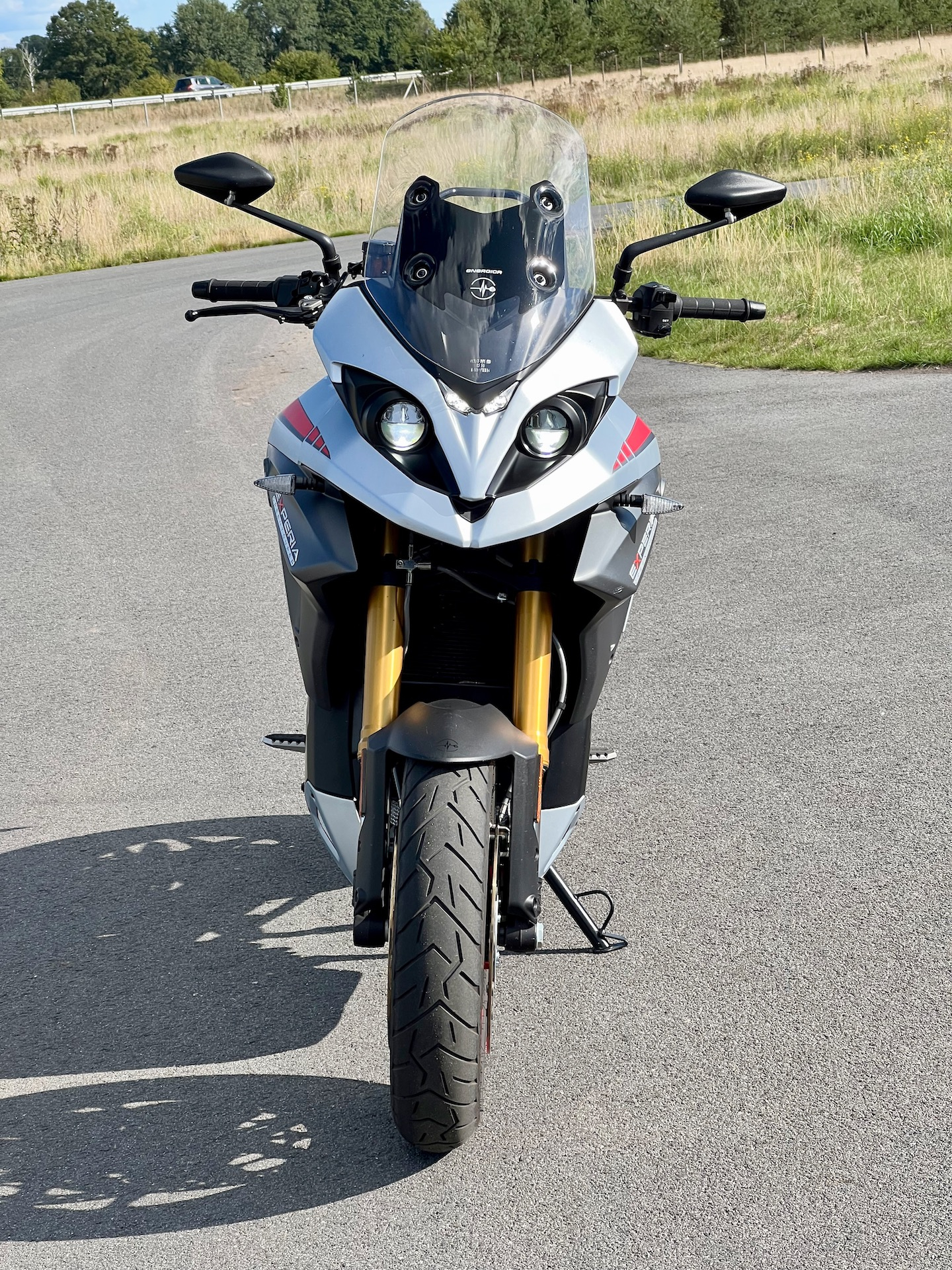

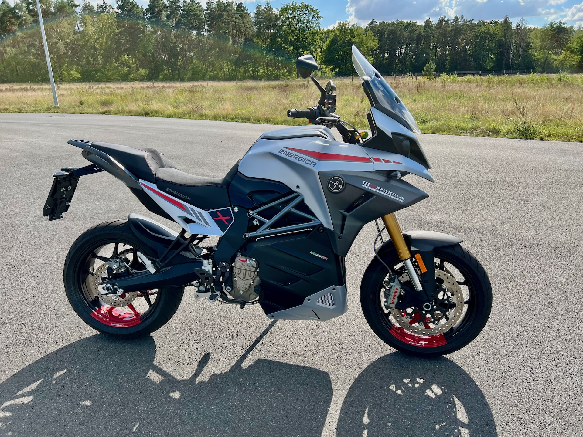

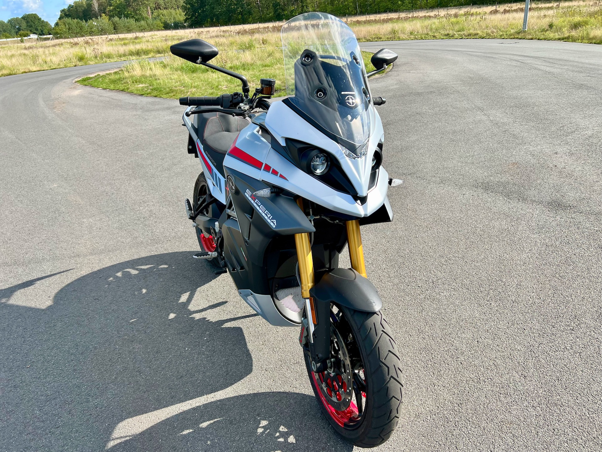

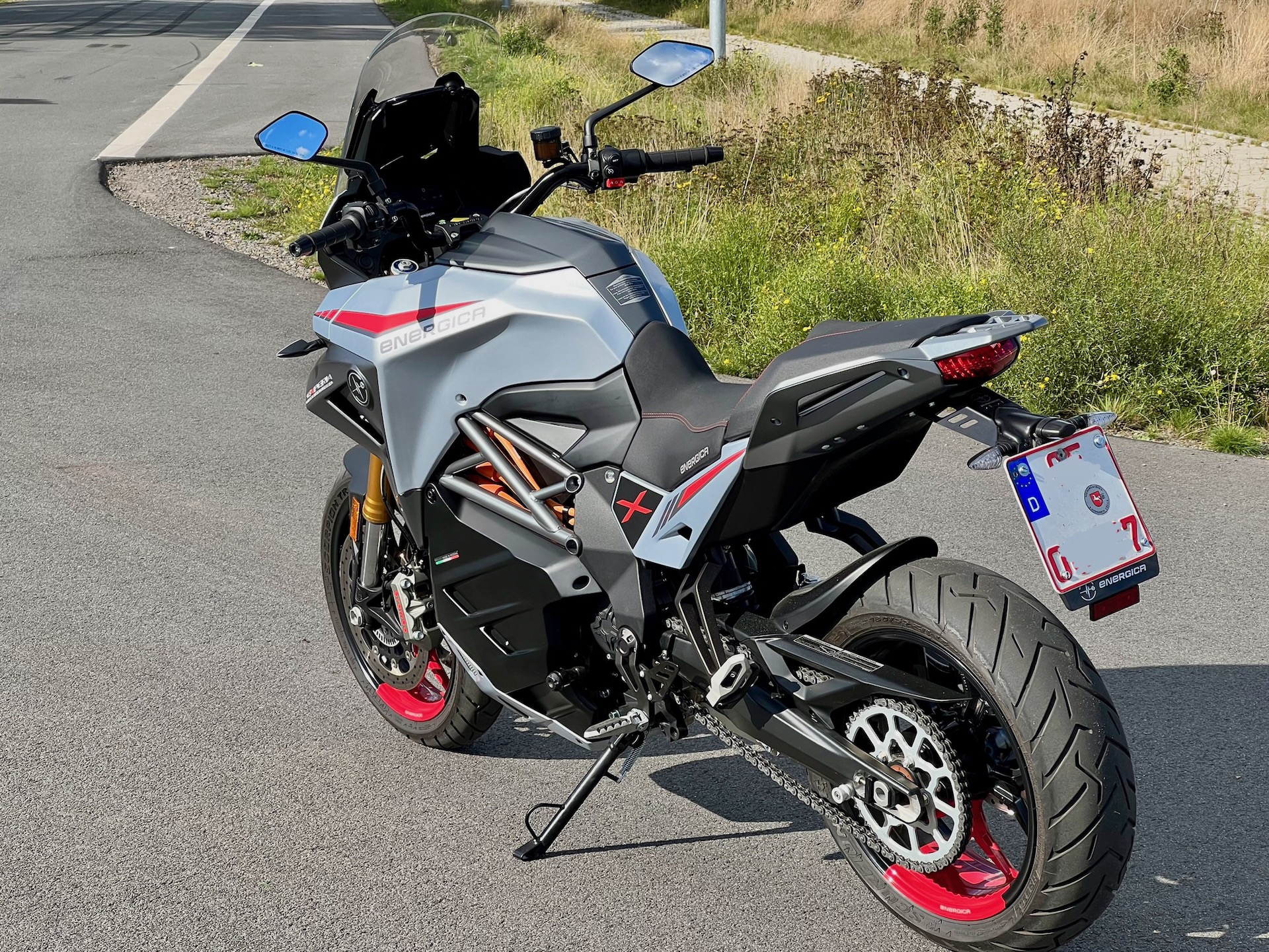

Moin - anbei ein paar Bilder. Zunächst ein "Walkaround" mit Rundumsicht.

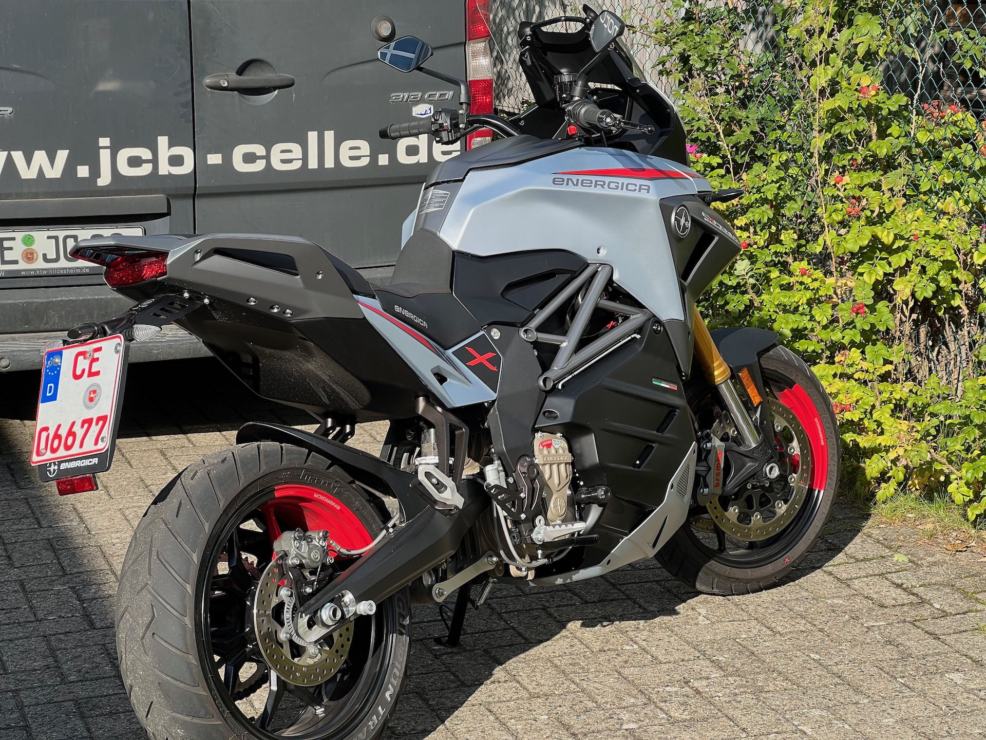

Bin daraufhin heute extra noch mal zu JCB gejettet und habe die betroffenen Stellen genauer untersucht:
Die Bodenverkleidung ist eindeutig aus Kunststoff. Hätte ich selbst auch anhand der anderen Seitenfotos erkennen können, so sehr schmiegt man kein Blech um den Akku herum.
Ferner war ja die Blende nicht so gut zu erkennen, da liefere gerne auch ein anderes Foto nach. :
Man sieht hier recht gut, dass die Tankabdeckung bereits erodiert wurde. Schön rauh. Sieht für mich persönlich trotzdem bei der Größe der Abdeckung jetzt nicht soooo prickelnd aus. Dem Blick hätte ein Designelement (Mini-Relig o.ä.) eventuell gut getan. Gut, bekommt es der Lieferant nicht mehr hin, könnte man die wenigen 100 Abdeckungen, die Energica für das erste große Baulos vermutlich benötigt, einfach mit einer Strukturlackierung behandeln. Den Unterschied sieht man als Fahrer quasi gar nicht.
Was man auch gut sieht: Das "C" an der Gabel. Links wird die Compression (Druckstufe) verändert, rechts das Rebound (Zugstufe).
