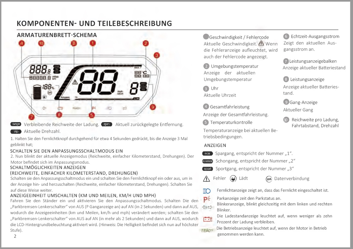

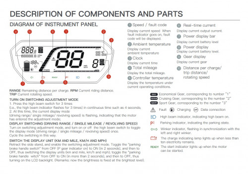

Re: Super Soco TS - Umschalteten zwischen Kilometer , Reichweite und Restkilometer
VIch hab keine TS, aber vielleicht hilft ein: Die mistig in deusche übersetzten Bedienungsanleitungen in die Tonne treten.
Finde den Fehler - deuschsprachige Version der Anleitung: Englischsprachige Version: Grüße
Rainer
PS: probiere es mal mit Fernlicht 3x kurz ein- und wieder ausschalten, eventuell hilft das.
PPS: Ich finde die übersetzung in deusche schon sehr creativ...
Rainer

rainer* hat geschrieben: Fr 30. Sep 2022, 14:38 VIch hab keine TS, aber vielleicht hilft ein: Die mistig in deusche übersetzten Bedienungsanleitungen in die Tonne treten.
Finde den Fehler - deuschsprachige Version der Anleitung:deutsch.jpg
Englischsprachige Version:englisch.jpg
Grüße
Rainer
Danke !! das hat geklappt
