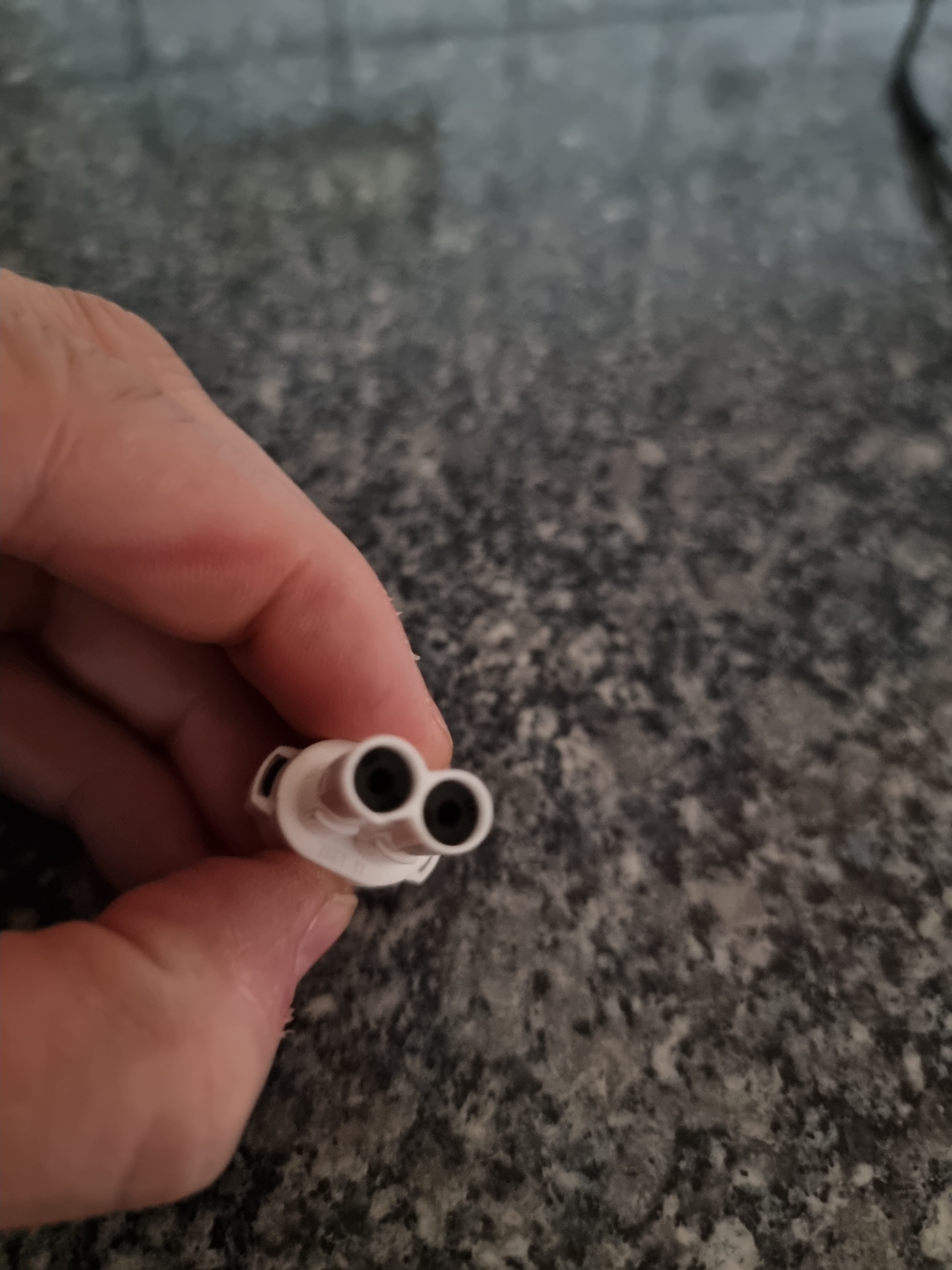

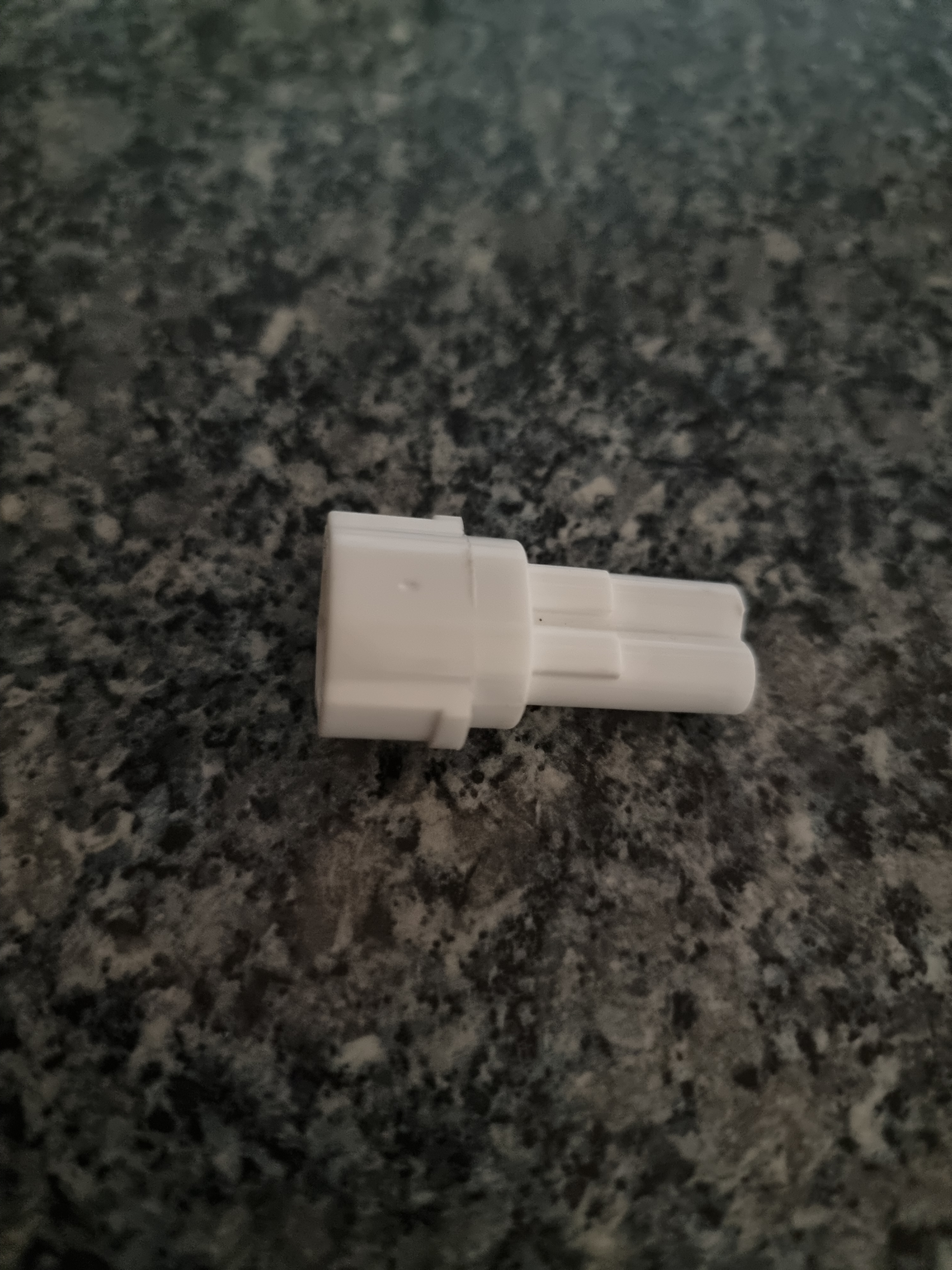

Ich habe seid einer Woche den MQI GT evo. Jetzt habe ich einen Topcase Halter eingebaut. Dafür musste dass Helmfach ausgebaut werden. Dabei ist (hoffentlich drücke ich mich verständlich aus...) dass Kabel welches vom "Lüfter" am Helmfach ist, vom Stecker abgerissen. Mein Problem ist jetzt dass vom Lüfter her ein rotes und ein rotschwarzes Kabel in den Stecker geht.
Vom Stecker weg (also dass Gegenstück vom abgerissenen Stecker) geht allerdings ein schwarzes und ein weißes Kabel weg.
Welches gehört jetzt auf welches? Schwarzrot auf weiß oder rot auf weiß???
Kann ich die abgerissen bzw. heraus gerissenen Kabel einfach wieder in den Stecker (beide sind weiß und werden zusammen gesteckt, von hinten sind die Kabel drin) stecken?

Irgendwie kann ich kein Bild einfügen.
