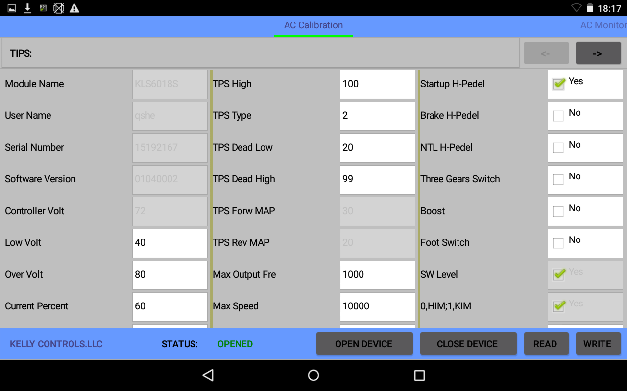

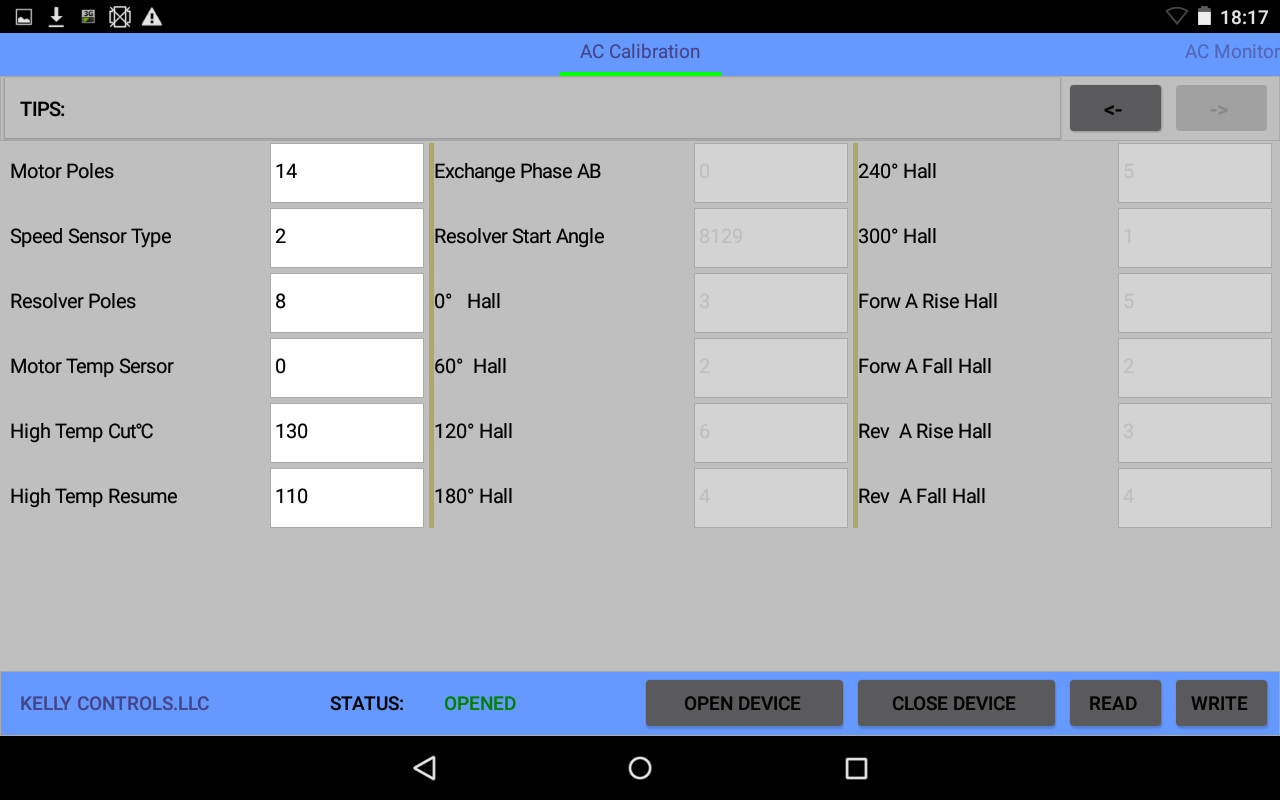

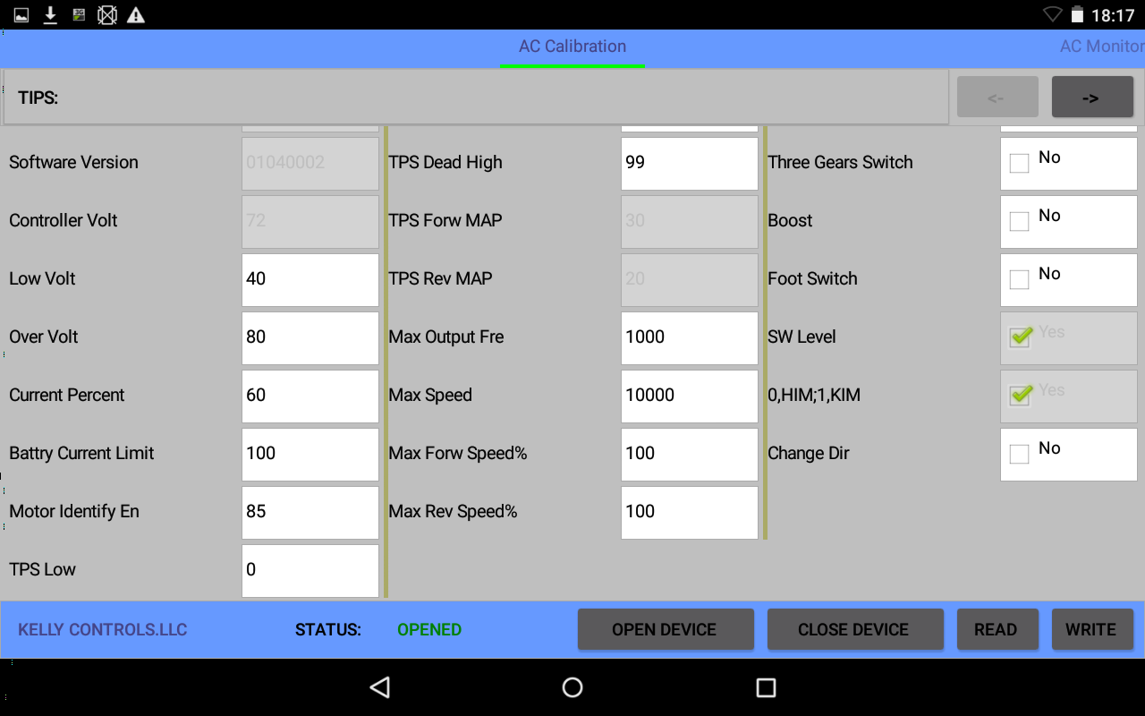

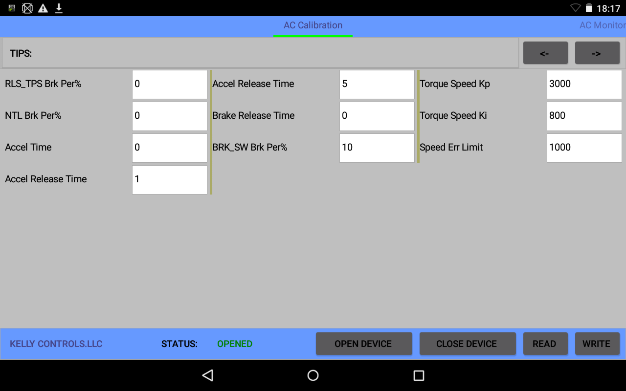

so. habe mittlerweile den Controller mal angeschlossen und er läuft nicht richtig.
er zieht auf dem hauptständer ohne last grad mal 0,1V und entwickelt so gut wie keine kraft, wenn man den gasgriff fast zum anschlag aufdreht wird er sogar wieder langsamer gegen 0. interessanterweise geht die Volt-Anzeige in der Kelly - App sehr stark runter
hab hier mal ein Video gemacht, sorry für den Begleit-Talk aber das Kind war halt dabei...
achja, gegen ende wird der motor kurz nochmal schneller bevor er stehen bleibt..
https://youtu.be/dwCtMLPDcoI
und hier ein paar Bilder aus der Kelly Android-App

Es ist ein Sinuscontroller. Auf jeden Fall müssen die eingegebenen motor poles (Polpaarzahl = Anzahl der Magnete geteilt : 2) stimmen. Hat dein Motor 28 Magnete = 14 motor poles? Ist speed sensor Type 2 = Hallsensoren? Dein Motor hat keinen Resolver. Ich denke, Hallsensor 120° wäre richtig.
Beim Autotuning, dauert so 60sec, bewegt sich der Motor 1 bis 2 Umdrehungen ruckartig wie ein Schrittnotor und bestimmt dabei die Reihenfolge der Hallsensoren.
Wurde Autotuning (test run) überhaupt durchgeführt?
Wie kann es sein, dass die Batteriespannung +56V gegen Null geht? Am besten Bilder und Video an Fany senden.

hallo,
- der motor hat keine dokumentation, ich habe die rastungen gezählt (unter strom das rad bewegt eine umdrehung lang), das waren 28 rastungen, das müssten 14 pole sein. ich schaue morgen nochmal nach der modell/seriennummer auf dem motor, da muss irgendwo was zu finden sein..
- speed sensor type 2 ist hallsensoren
- resolver hat er auch nicht.
- eine einstellung für den hallsensorgrad 120 hab ich übrigens nicht gefunden in der kelly app
- beim autotuning geht der motor im abstand von ca 10 sekunden immer einen schritt weiter, also eine rastung. nach ein paar rastungen (3?) ist das autotuning abgeschlossen.
- bilder und video hab ich schon per mail an fany geschickt.
- mein voltmeter hängt auch genau zwischen batterie+ und batterie- und zeigt 57v an, auch wenn in der kelly app die spannung so hart einbricht.

In Bild 3 ist resolver poles 8 hervorgehoben. Ich denke, es wäre richtig ein Häckchen bei 120° zu setzen.
