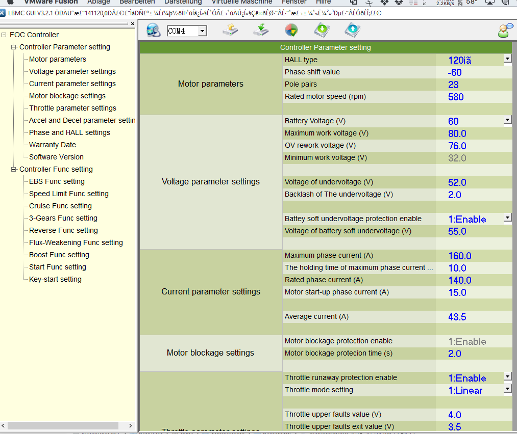

Hallo Uranus Freunde und Andere. Ich habe nun ein eigenes serielles Kabel von Trinity erhalten und möchte euch meine aktuellen Controller Einstellungen für meinen Uranus L3 aus der Lieferung Mai 2015 mit Firmware 3.2.1 vorstellen. Viele Parameter sagen mir augenblicklich noch nichtsl. Aber es gibt ja hier im Forum zahlreiche Experten, die sicherlich damit etwas anfangen können. Ich möchte gerne wissen, welcher Parameter wohl dafür verantwortlich ist, dass der Controller schon nach wenigen gefahrenen Kilometern bei vollgeladenem AKKU = 70 V die Geschwindigkeit um ca. 4 km/h reduziert. Meine Anfrage bei UGBEST ist bisher ergebnislos geblieben. Vielleicht hat ja einer von Euch eine Idee, was man anders einstellen sollte. Auch wäre es sicherlich von Interesse, an welcher Stellschraube Optimierungen eingestellt werden können/sollten, ohne die Gewährleistung zu verlieren.

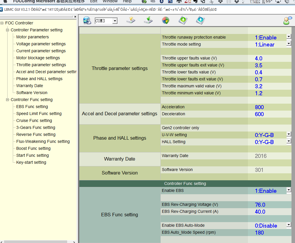

Was kann man denn mit Deceleration einstellen?
Etwa dass der Roller nach dem Beschleunigen (und nachdem man den "Gasgriff loslässt") nicht so schnell an Geschwindigkeit verliert( wenn man den Wert erhöht)?
Wollte das schon fragen, als ich den Punkt "Cruise Func Setting" gelesen haben.. Ist das so etwas ähnliches?
Könnte interessant sein.. Momentan fährt man ja (ich zumindest) meistens "Griff drehen, loslassen, Griff drehen, loslassen" usw.. wenn man nicht die volle Geschwindigkeit haben möchte, aber auch nicht so langsam wie im Eco Mode fahren möchte

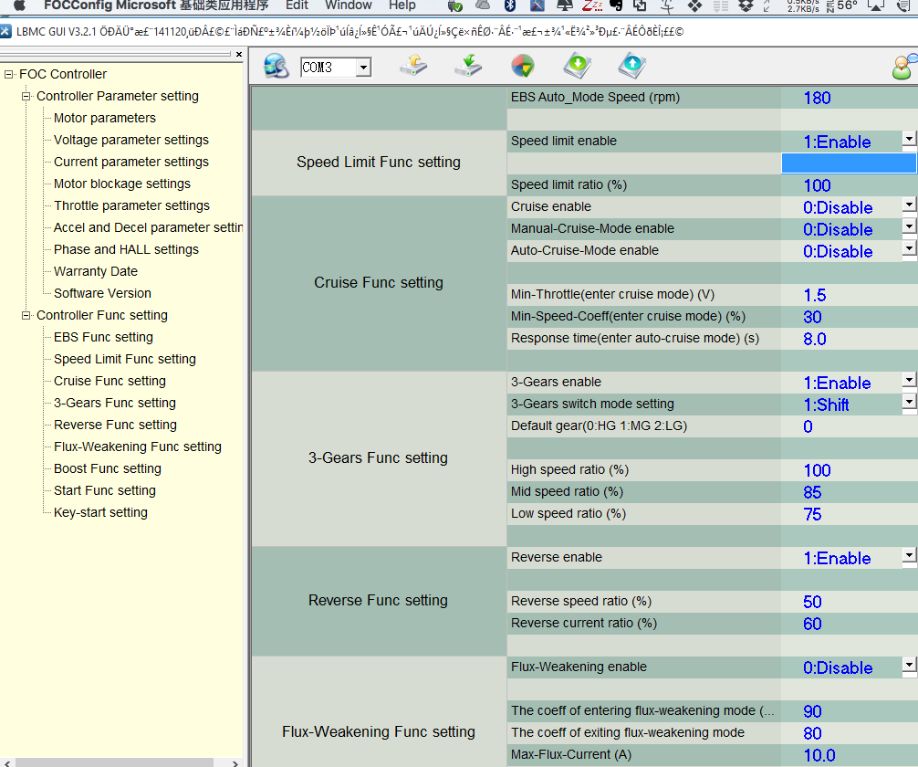

Acceleration ist die Beschleunigungsrampe, egal was man einstellt er wird immer 8sec von 0 auf 40km/h brauchen, es sei denn, man wählt eine längere.
Deceleration ist die Auslauframpe, also von 40 auf 0km/h.

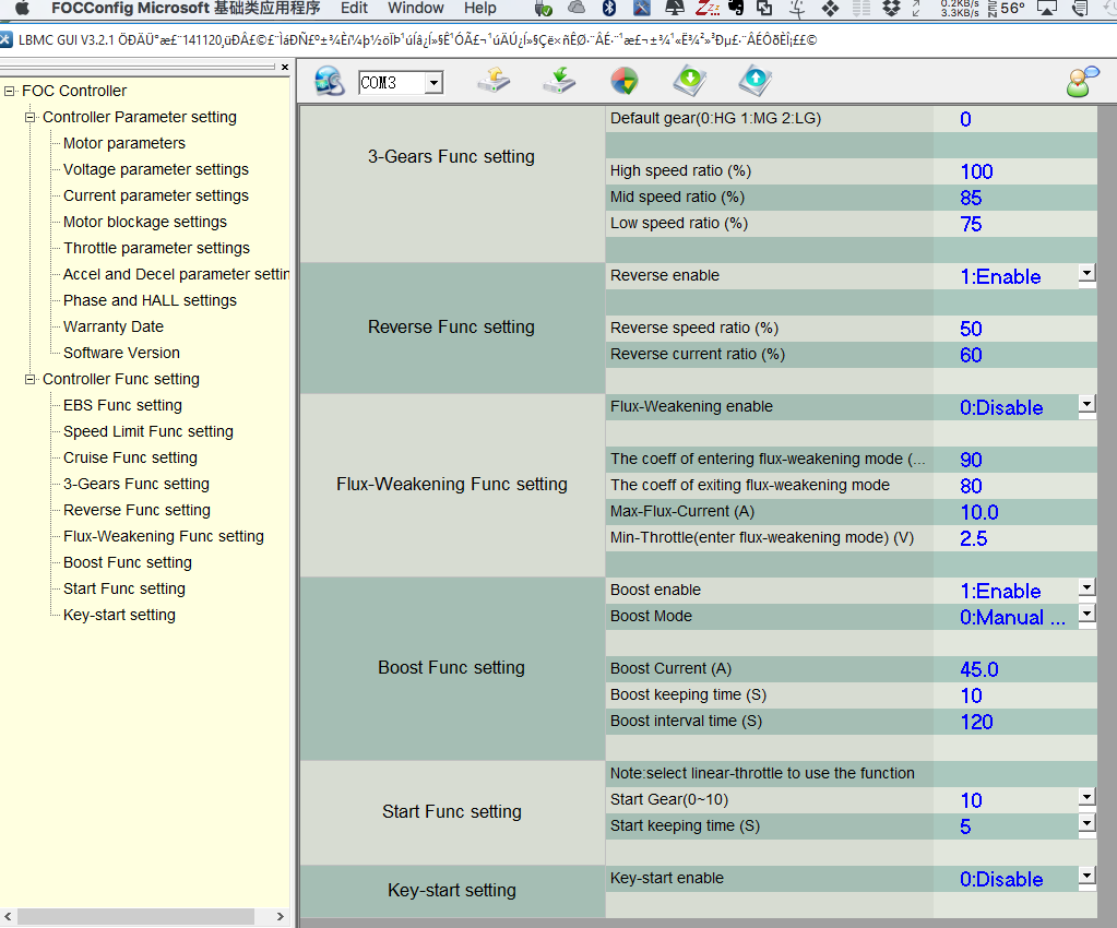

Cruise ist keine Kreuzfahrt sondern ein Tempomat. Drückt man bei 40km/h den Cruise-Knopf hält er die Geschwindigkeit. Cruise wird in der Regel mit Betätigung eines Bremshebels wieder aufgehoben.
Wenn ich es richtig sehe, wird der Uranus mit 3 verschiedenen 60V (Nominalspannung) Lithium-Ionen Akkus geliefert, entweder 28Ah, 40Ah oder 50Ah. Je mehr Ah desto höher ist die Reichweite. Mit abnehmender Akkuspannung sinkt auch die Geschwindigkeit. Bei allen 3 Versionen wird ein relativ kleiner Controller geliefert, immerhin ein Sinuscontroller mit Foc. Da speed limit auf 100% gesetzt ist, wird er erst 'mal nicht schneller rennen.
Der Controller hat einen 10sec Boost von 45A. Macht Pzu = 60Vx 45A= 2.700W bzw. am Hinterrad 2.700 x 0,85 (Wirkungsgrad) = 2,3kW. Die Leistung ohne Boost wird nochmal kleiner sein.....
Um die Gewährleistungsfrist nicht zu gefährden, solltet ihr einzelne Parameter eigentlich nicht verändern.......

Acceleration und Deceleration kann sich aber auch auf den Hallgriff beziehen, wegen 800msec und 600msec. D.h. Hallgriff loslassen wird 600msec verzögert vom Controller verarbeitet. Gibt man versehentlich 6.000 ein, könnte man ein Problem mit dem Anhalten bekommen.
